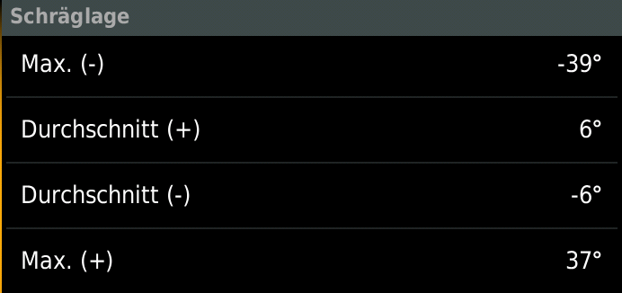

Bei meiner R sieht das z.B. so aus:
Ich verstehe 0° senkrecht, keine Schräglage. 90° wäre auf der Seite liegend. Einverstanden?

Ich heb' mir die Anzeigen auf und kann deshalb nachschauen, was ich in 2025 da so für Werte angezeigt bekommen habe. Der Durchschnitt liegt fast immer bei 6°, 7° oder 8°. Ganz selten kommen Touren vor, die nur 4° haben und eine hatte 10°. So abstruse Zahlen wie du habe ich in 2025 nicht ein einziges Mal gehabt.
