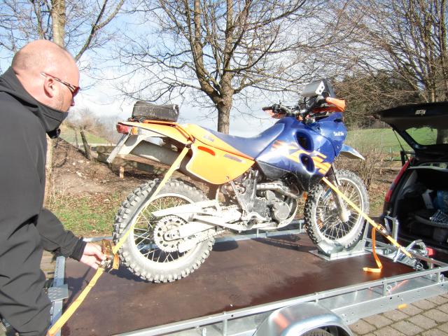

Also mit 205 cm Länge wird es sehr eng. Du bekommst die Klappe hinten wahrscheinlich erst zu, wenn du die Q ganz tief "in die Federn" gezurrt hast und das Vorderrad vorher nach rechts oder links voll einschlägst (In die Ecke des Kastens).
Praktisch wäre, wenn der Anhänger auch eine Stirnwand zum öffnen nach vorn hätte. Dann könntest du auch auf dem kurzen Anhänger so eine Schiene mit Vorderradführung auf den Anhänger schrauben, wenn du ihn zu Q-Transport brauchst. Im "Normalbetrieb" ohne Motorrad kann die Schiene ja dann runter.Ansonsten bleibt nur ein längerer Anhänger.
Ich hab übrigens Bodenschienen aus einer alten Leitplanke von unserem Städt. Bauhof zurechtgeschnitten. Passt gut...
Denk auch an ausreichende Menge belastbarer Zurrpunkte im Boden!
Und die Q bitte niemals auf den Hauptständer stellen und dann verzurren. Einfach frei stehend und dann mit 2 Gurten nach rechts und 2 Gurten nach links in die Federn ziehen und abspannen... Eine Vorderradführung ist hier natürlich sehr hilfreich, wenn man das alleine macht.

Aber, ich habe mir eine stabile Radwippe für das Vorderrad gebaut, an die Unterseite der Bodenplatte (vom Anhänger) zwei U-Schienen mit Muttern angebaut und vier Löcher in die Platte gebohrt.
Bei Bedarf entferne ich nun die vordere Bordwand (Wippe steht ca. 10 cm nach vorne über) und befestige die Radwippe mit 4 Schrauben bombensicher an der Bodenplatte.
Habe auch noch zusätzlich vier Zurrösen zum besseren Abspannen in die Bodenplatte eingebaut.
