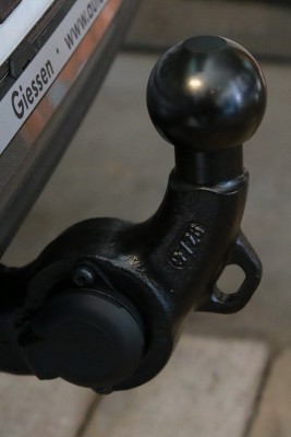

bei meinem VW ist die an dem Schwenkteil der AHK :up:
wenn ich aber die vorherigen Beiträge richtig verstanden habe, dann ist die Nutzung dieser Öse bei der abnehmbaren (=verlierbaren) AHK ja wohl nicht "Sanktionsfrei", weil ja nur eine der beiden "Schwachstellen" eleminiert wird, oder sehe ich das falsch?
wie ist es bei der elektrisch verriegelten Schwenkkupplung - da düfte ich diese Öse ja auch in NL und in CH nutzen
Ich denke, das siehst Du falsch.
Es geht nur darum, daß das "Abreiß-" o. "Fangseil" nicht einfach lose über die Hängerkupplung gehöngt wird, sondern an einer Öse o. anderen Befestigungsvorrichtung, die fest am Fzg. angebracht ist, und ein Abspringen verhindert (wie es ein nur über den Kugelkopf gehängtes Seil ev. könnte). Also einhängen an der Abschleppöse, weit rechts außen, zum. an meinem Firmenwagen, zudem zu eng, um ein echtes Sicherungsseil anbringen zu können, zumal ich nicht wüsste, wie das sicher sehr stabile "Sicherungsseil", welches Larsi in Beitrag #20 abgebildet hat, beidseitig in "Ösen" befestigt werden soll (ohne Verwendung weiterer, den gemeinen Anhängerzieher völlig überfordernde Hilfsmittel ;)). Diese, am abnehmbaren Teil der Kupplung angebrachte "Öse" (Bild 5) ist hingegen korrekt, da auch der abnehmbare Teil der Kupplung, an dem sie angebracht ist, nach Anbringung am Fzg. als fest mit dem Fzg. verbunden betrachtet wird.
Das trifft also ganz sicher auch auf die Öse am klappbaren Teil der Kupplung zu (und jetzt muss ich doch mal rausgehen und gucken, ob am klappbaren Teil meines Firmenwagens so etwas vorhanden ist. Der ist erst 2 Monate alt, da könnte man das erwarten ;)).

Die "Öse" dürfte an kaum einem älteren Fzg. vorhanden sein, allerdings haben auch "alte A6" eine Abschleppöse hinten (zumindest hatten das die meisten, falls nicht werksseitig eine AHK verbaut war, weil dann irgendwann die Abschleppöse entfiel :(), an der ggfs. sowohl das Abreiß-, als auch/oder das Sicherungsseil eingehängt werden können (mit ggfs. weiteren Karabinerhaken, Schäkeln o.ä.).
Bzgl. Bildern schau Dir Beitrag #20 von Larsi an, und klick Dich einfach mal in den ADAC Link aus #20, und darin in den Link zu den Niederländern. Mehr Bilder braucht's wohl nicht ;).
Darüber hinaus hat die "Anschrauböse" ganz sicher den Nachteil, nicht mit klappbaren Kupplungen kompatibel zu sein, da ist nämlich ziemlich wenig Platz um den klappbaren Teil der Kupplung herum.

Sag ich doch. Diese elektrisch ein- und ausfahrbaren AHK haben keine Öse.
Leider - oder glücklicherweise- nicht richtig!
Mein Pkw (VW Toutan 2016) mit elektronisch abklappbarer AHK hat diese Öse - oben gezeigt - dran [emoji106]
