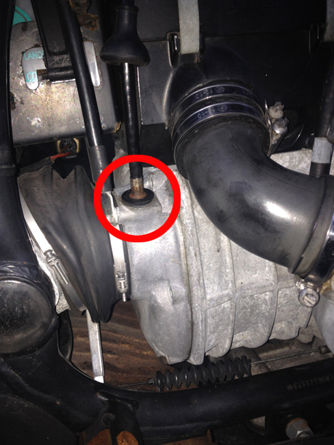

Kein Atomstrom in my Wohnhome - und auch keiner in meiner GS. Die Sonne scheint, edelstes Mopedwetter - und die GS zuckt nur kurz. Nach Fehlersuche Fehler gefunden: Ein Wackler am Anlasserkabel zum Anlassergehäuse.
Das Anlasserkabel kann ich am Eingang zum Anlassergehäuse ca. 8mm rausziehen (da, wo der Gumminabdecknöppi sitzt). Das Ergebnis ist, dass mal Saft zum Starten kommt und mal nicht. Zieh ich das Kabel ein Stück raus, dann ist Saft da, die Kontrollleuchten gehen an, ich starte, der Anlasser zuckt kurz und der Saft ist wieder weg.
Frage: Hatte jemand schonmal das gleiche Problem und kann sagen, ob's 'n kaputter Anlasser ist oder ob jemand nur ein Kabel nicht richtig festgemacht hat (was alles runter wegen Getrieberevision)?

Abdeckhaube? Welche Abdeckhaube?
Ich meine die Leitung bzw den Eingang:
Wie soll ich denn da rankommen, ohne die halbe Kiste auseinanderzubschrauben?

das ist der Tachoantrieb ....

Euer Diagnosewunsch ist mir Befehl: Aufgemacht und reingeschaut.
Das Gute: mir sind keine losen Teile entgegengefallen. Das Schlechte: Es hat aber auch keinen weiteren Aufschluss gebracht. Am Anlasser war nix zu sehen. Alle Kabel fest, nix gebrochen, alles wie Fabrikneu. In den Anlasser reinschauen kann ich natürlich nicht.
Weiterhin gilt: Zieh ich an der Tachowelle (also quasi so, als wollte ich sie aus dem Tachoantrieb rausziehen), dann gibt´s Strom. Dann Starten, Anlasser klackt, Strom ist weg. Die Tachowelle läuft komplett frei, hängt an keinem Kabelbaum mit dran, berührt sonst nix - sorry, das ist mir zu hoch.

Moinsen, mit der Schraube, die die Hülse der Tachowelle fixiert, ist das von der Batterie kommende Massekabel angeschraubt. Schau mal, ob mit dem Kabel was nicht stimmt. An der auf dem Foto markierten Stelle links. Der Anlasser sitzt unterm Tank. :)
Wenn Du so viel Spiel hast würde ich vermuten, daß sich die Schraube losvibriert hat, wenn Du an der Tachowelle ziehst quasi über die Schraube "hebelst" und so indirekt für Kontakt an der Masseöse sorgst. Deshalb wäre in dem Fall auch die komplette Elektrik betroffen.
Normalerweise läßt sich die Welle so gut wie gar nicht rausziehen. Das Endstück der Welle bzw. des Drumherums hat eine Ausfräsung, in der die abgedreht Spitze der Schraube zum sitzen kommt und somit das Rausrutschen der Tachowelle verhindert.
FALLS das Endstück deshalb soviel Axialspiel hat beachte, das beim Eindrehen der Masse- / Sicherungsschraube das Endstück richtig sitzen muß!!! Die Schraube läßt sich problemlos von Hand eindrehen, ggf. an der Welle etwas drehen und / oder auf und ab bewegen, bis sie ganz von Hand eingeschraubt ist. Erst dann mit Schlüssel oder Ratsche festziehen.
Du kannst die Schraube erst mal komplett rausschrauben und Welle rausziehen und anschauen, dann verstehst du vielleicht besser, was ich meine.
Kann nix passieren, die Schraube ist nur zum Fixieren der Tachowelle und für den Masseanschluß. Kriegst Du die Welle nicht direkt wieder reingesteckt, dann bei eingelegtem Gang etwas am Hinterrad drehen, damit der Vierkant der Welle richtig "reinflutschen" kann.

Gast15171
beim Anziehen der Schraube VORSICHT walten lassen!
es handelt sich um eine Hohlschraube zur Entlüftung des
Getriebes!

Liebe Gemeinde!
Nachdem ich gestern vorsorglich im Dunkeln zu später Stunde nach Hause kam (ich wähnte mich schon wie die drei kleinen Schweinchen im Häuschen ohne Dach), und die GS vor der Haustür noch richtig rum stand, habe ich erst heute morgen Hand und 10er Schlüssel angelegt.
AND THE KISTE BIER GOES TO …Trommelwirbel… QUALLENTIER!
Ein perfekter Online-Tachowellen-Schraubkurs mit Foto (Wie hast du das eigentlich gemacht? Den Rahmen weggebogen? Endoskopiekamera?). Auch wenn ich es kaum glauben mag, aber tatsächlich verursachte die lockere Tachowelle einen Ausfall der Elektrik. Arbeitszeit inkl. Kaffee und Kippe: 12 Minuten.
Diese Erfahrung trage ich jetzt in mein Büchlein "1000 nützliche Tipps rund um die GS" ein und verwahre es gut in der Werkzeugbox unter der Sitzbank, auf dass ich es zukünftig immer zur Hand haben möge.
