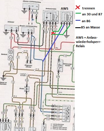

Hallo in die Runde,
heute nur das Grundprinzip der Anlasswiederholsperre, zu mehr komme ich heute nicht mehr: Es gilt den Strom zum Anlasser zu unterbrechen wenn der Motor läuft. Läuft der Motor liefert die Lichtmaschine auch Strom und meldet dass der Ladekontrolllampe über ein blaues Kabel. Dieses Kabel ist minus wenn die Lichtmaschine nicht läuft und plus wenn sie läuft/dreht und funktioniert. Von diesem Kabel zweigen wir ein Kabel ab, da es nicht nur zur Ladekontrolllampe geht sondern auch zum Diagnosestecker auf dem Luftfilter zweigen wir dort ab, das blaue Kabel geht dort an Klemme 9. Ein zweites Kabel legen wir auf Masse. Beide Kabel führen wir an die Klemmen 85 und 86 eines gewöhnlichen Öffnerrelais (das Relais muss den Kontakt öffnen wenn der Steuerstrom fließt) mit 6,3mm Flachsteckhülsen. Kein Arbeitsstromrelais wie z.B. für Nebelscheinwerfer oder Zweiklangfanfaren. Es gibt Relais die beides können, also sogenannte Umschaltrelais, die kann man auch nutzen. Dann suchen wir uns im Sicherungskasten das Anlasserrelais und unterbrechen dort das schwarzweiße Kabel welches am Anlasserrelais an Klemme 4 geht. Dieses Kabel unterbrechen wir, crimpen an jedes Ende eine Flachsteckhülse und stecken diese beiden auf die Klemmen 30 und 87 unseres neuen Relais. Dieses können wir im Sicherungskasten befestigen. Theoretisch könnte man auch eins der 3 anderen Kabel am Anlasserrelais trennen, dass kann ich aber nicht prüfen da ich keine 1150er zur Hand habe...
Wenn man nun startet und den Anlassknopf drückt springt der Motor an wie gewohnt, vorausgesetzt das hat er auch vorher getan. Sobald der Motor läuft kann man ungestört den Anlassknopf betätigen, dem Anlasserrelais fehlt nun die Spannung um den Anlasser anzusteuern. Ist die Lichtmaschine kaputt geht die Ladekontrolllampe nicht aus und die Anlasswiderholsperre funktioniert dann nicht.
Hier ein erster Schaltplan:
MfG Gärtner

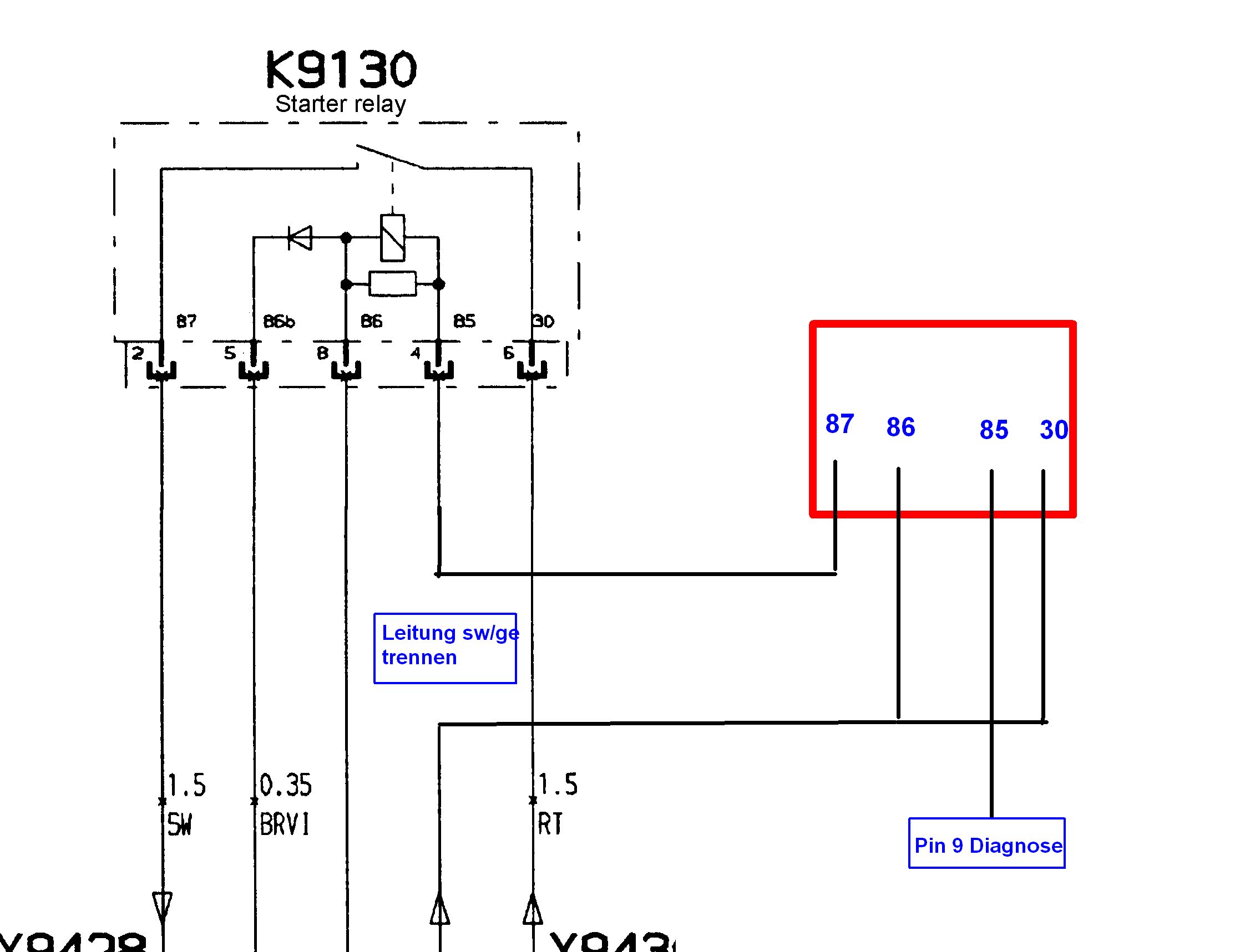

Hallo
Nur mal so. Als Gedankenspiel.
Zusätzliches Kleinschaltrelais verwenden (Hornrelais)
Am Pin4 Starterrelais Kabel sw/ge trennen und verdoppeln.
Diese Kabel auf 86 und 30 des neuen Relais.
Auf 86 das erweiterte Kabel von Pin9 Diagnosestecker.
Klemme 87 Vom Kleinrelais an Pin4 Anlassrelais.
Leitung sw/ge versorgt das Anlasserrelais mit Spannung,
Klemme 86 am Relais Masse.

Hallo Wolfgang,
funktioniert nicht mangels Masse auf der 86. Ansonsten ist es genau das was ich geschrieben habe.
MfG Gärtner

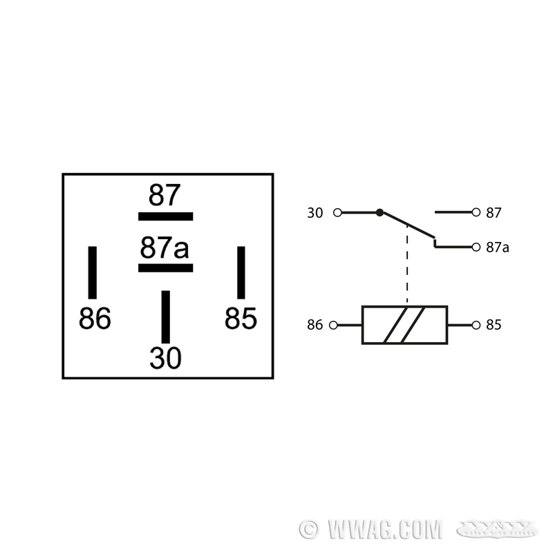

Moin.
Was ihr beide vergessen habt...
Man muss ein öffner Relais oder ein Wechsler Relais nehmen und kein Schließer Relais. Ihr wollt ja dem Startrelais den Steuerstrom bei laufendem Motor nehmen (unterbrechen) und das geht ja nur mit einem Relais welches genau diesen Unterbricht...
Also 85 und 86 und 30 wie beschrieben, anstatt 87 nun 87a nehmen und schon haben wir den Öffner...
So wie ihr beschrieben habt, springt die Mühle gar nicht an
Grüße Volker
Gast 41871
Danke Volker,
wenigstens Du passt auf und denkst mit ☺. Volker hat natürlich Recht: es muss ein Öffner-Relais sein, der Strom zum Anlasser soll ja unterbrochen werden. Text und Schaltplan sind inzwischen berichtigt.
MfG Gärtner

"funktioniert nicht mangels Masse auf der 86"
Hallo Gärtner
Warum nicht? Genauso wie du beschrieben hast, denn pin 9 vom Diagnosestecker ist D+ vom Generator.
Hier liegt bei Zündung an Minus für Kontrolle. Wenn der Motor läuft und der Generator Spannung liefert ist
hier Plus und das Relais schaltet nicht. Somit ist die Versorgung für das Anlasserrelais ausgeschaltet.;)
Gast 41871
Hallo Gärtner
Hallo Wolfgang,
bis hier her ist alles klar. Jetzt habe ich mir das alles noch einmal angeschaut: Du holst das Plus vom gedrückten Stratknopf und legst das auf die Spule des Relais. Das nötige Minus holst Du von der stehenden Lichtmaschine (D+) , wenn diese dreht kommt von da auch Plus und die Spule kann nicht mehr arbeiten da an beiden Polen/Anschlüssen (85 und 86) Plus anliegt. Somit sparst Du ein Kabel weil Du beide zusammenlegst. Das wäre dann so möglich, ich kann es aber nicht praktisch überprüfen da ich derzeit nicht an eine 1150er herankomme um das zu überprüfen. Ich persönlich spare auch gerne Kabel ein, denke aber dass meine Lösung mit der Masse auf 85 Fehler ausschließe. Im Endeffekt haben wir dann beide das gleiche Ergebnis.
MfG Gärtner
