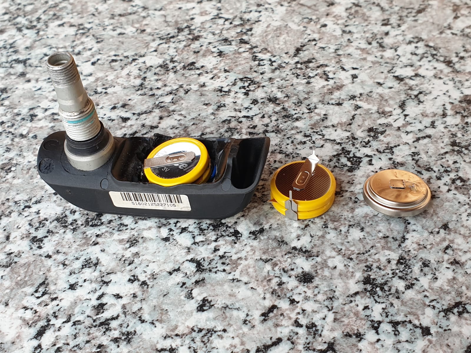

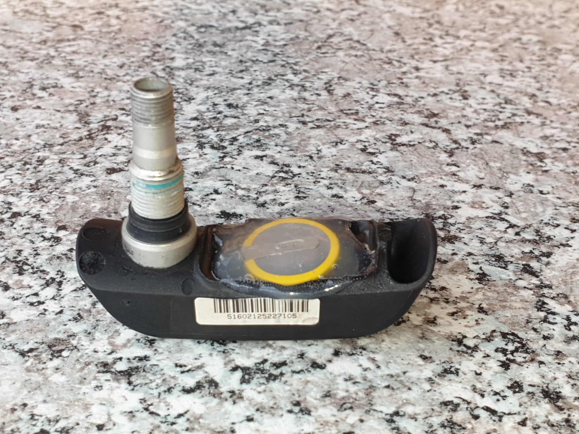

Nach nur 2,5 Jahren und 30 tkm hat sich an meiner R 1200 GS LC der hintere RDC Sensor mit immer häufiger werdenden Ausfällen bis zum aufleuchten der Warnlampe verabschiedet, und sich sogleich bei mir zum Batterientausch angemeldet. Hab mir 5 Stück 2032 Lithiumbatterien um wenige € bestellt, und hab dann Da die Original Batterie in meinem Sensor eine 2050 war 2 Stück 2032 parallel geschaltet und in den Sensor eingelötet und mit Heißkleber verklebt. Funktioniert wieder wie einst und mal sehen wie lange diese halten.

Interessanter Versuch der Problemlösung !
Ich habe ebenfalls das Problem und erst im Nachhinein festgestellt, dass dort eine 2050HR (hitzebeständig und auch bissel dicker) verbaut war. Habe dann nur die 1x 2032 (Normalversion) eingebaut und die in meinem Thread bekannte Problematik bekommen.
Reifendrucksensor austauschen
Das Problem ist nur, dass bis dato - nach mind. 6.000 km - nach einer längeren Standzeit (ca. 1 Tg) - der Sensor den Luftdruck anzeigt und nach 15-20 km aussteigt, was auch so bleibt bis zum nächsten Tag. Auch ist der Sensor im Gegensatz zum Vorderrad (ca 200 m) nicht sofort da, sondern erst so nach ca. 1 km. (s.auch Post 13 o.a. Thread)
Ich will sowieso die Situation nochmal bereinigen (Radausbau/Reifen runter) und entweder den neuen Sensor 3141M einbauen oder den alten mit 2x2032 bestücken nochmal umzubauen. Ich würde mich freuen, wenn ich über die weitere Funktionalität bei Dir etwas erfahren würde und versuchen den Sensor nach Deinem Reparaturvorschlag zu retten.
Gruß Zapp.
Hallo das deutet auf eine leer werdende Batterie hin, aber nach so kurzer Zeit
Ist diese CR 2032 Energizer mit Lötfahnen oder hast du eine normale angelötet ? Nur welche mit Lötfahnen verwenden den an der Batterie zu löten ist fast unmöglich und zerstört durch die Hitze die Batterie.
Habe die normale Energizer ohne Lötfahne genommen (s.Bild), aufgrund von Testberichten, wo die Langlebigkeit besondere Rolle spielte. Die Zellen mit Lötfahne, so wie Du sie genommen hast, war diesbezüglich weniger gut.
Auf Langlebigkeit hatte ich geachtet ... s. Bild unten rechts 07/2031
Gelötet habe ich nicht ! Es war mir schon klar, dass durch Löten die neue Zelle beschädigt und unbrauchbar wird.
Die Fahne vom alten Sensor hatte ich von der Zelle abgehebelt und am Sensor belassen. Diese habe ich dann etwas aufgebogen und die neue CR2032 dann mit einem kleinen spitzen Schraubendreher nach unten gedrückt (auch mit der oberen Fahne) . Anschließend wurde - im gedrückten Zustand - der Sensor wieder mit dem Heißkleber verschlossen. Etwa 10 Min. gewartet bis der Kleber weitestgehend erkaltet und fest war dann den Schraubendreher entfernt.
Ich dachte, dass dies ausreichend war ... möglicherweise dann doch nicht !?? Kann natürlich sein, dass durch die Erwärmung des Reifens die Spannung verloren geht !?
Ich werde das wohl noch feststellen müssen, wenn der Umbau ansteht.

ich sehe HR Typen mit Horizontalen Lötfahnen und 3 Anschlüssen , nicht als "Hitzefest" zum Löten.
Wenn die Lötfahnen angepunktet sind braucht ja die Zelle nicht wesentlich erhitzt werden beim Löten?
nur Klemmen und festkleben traue ich elektrisch nicht so richtig.

Kann schon möglich sein das meine China Zellen nicht so gut sind aber ich hab ja 2 davon parallel geschaltet.
So wie du die elektrische Verbindung gemacht hast das kann nicht auf Dauer funktionieren Da hast du keinen direkten Kontakt und wenn sich das Rad dreht kommt noch die Fliehkraft hinzu. Wahrscheinlich ist deine Batterie noch nicht leer du hast nur keine gute leitende Verbindung. Auch ist die thermische Belastung durch den Schmelzkleber nicht ohne, Ich habe meine Batterien vor dem verkleben mit Kältespray abgekühlt und nach dem verkleben den Heißkleber auch mit Kältespray sofort gekühlt.
Ja, da ist wohl Wahres dran ... die Festigkeit fehlt !

na ja die Fliehkraft presst ja den Kleber gegen die Zellen, die Zellen gegen den Sensor..
Wenn der Schrader nun leichter wäre anlernbar und funktioniert, dazu billiger, wer will da noch basteln?
Eigentlich müsste das Rad an der Bohrstelle des Ventils leichter gefertigt sein um das mit dem schweren Sensor schon mal auszugleichen.
