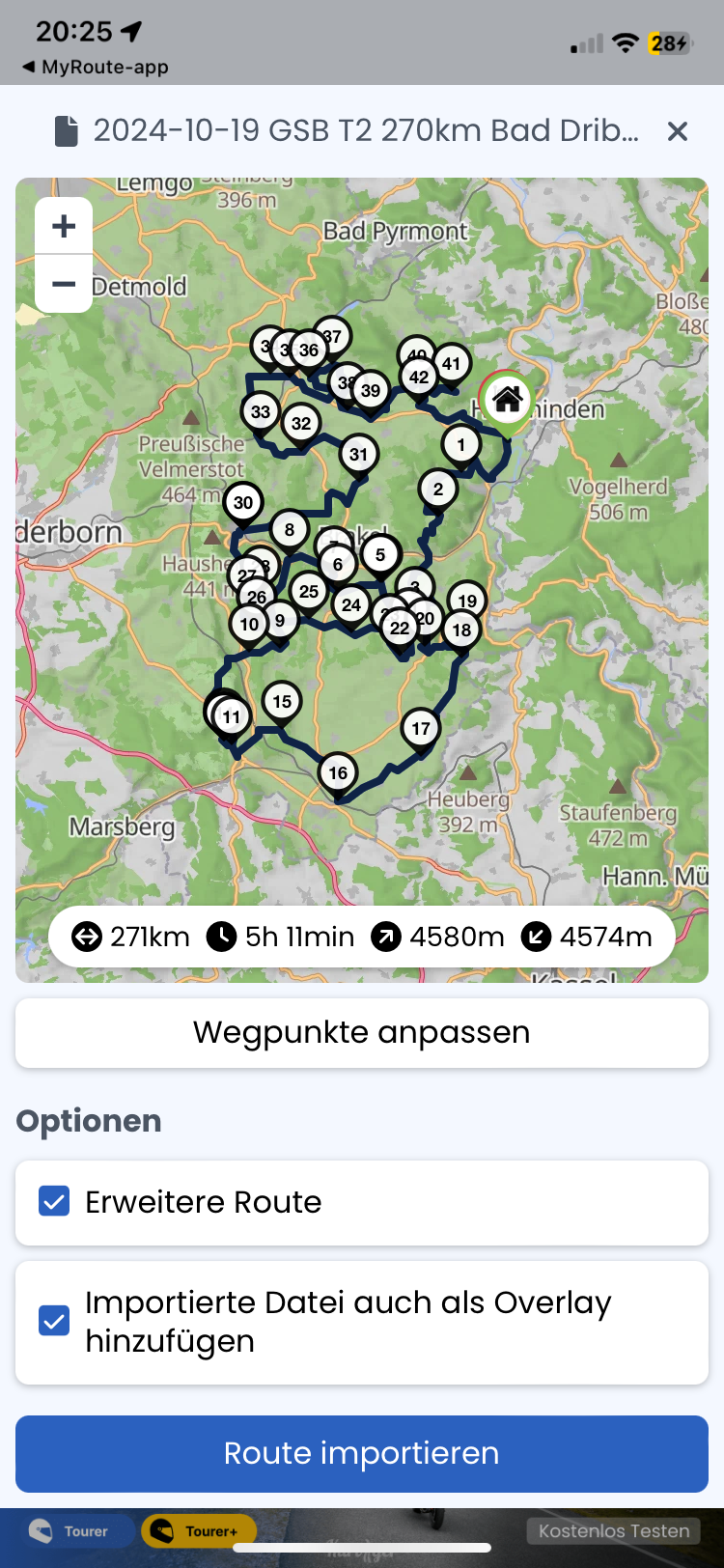

Es will mir einfach nicht gelingen dies so umzusetzen, dass auch die
entsprechenden Waypoints und Shapingpoints mit übernommen
werden.
Entweder sind in Kurviger nach der Übernahme ALLES Waypoints, oder
eben ALLES Shapingpoints.
Ich habe die Route mittels MRA-App als gpx 1.1 heruntergeladen, und dann
in kurviger (Tourer Abo) geöffnet.
Was mache ich falsch?

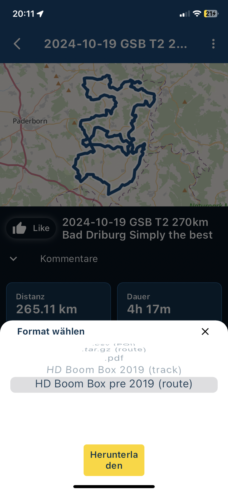

Bitte schau dir das Format Boom Box Route an das hilft dir am meisten um zumindest die Route 1:1 zu übertragen.

Toll,
vielen Dank für den Lösungsansatz und Deine Mühe!
Ich werde das so mal ausprobieren.
