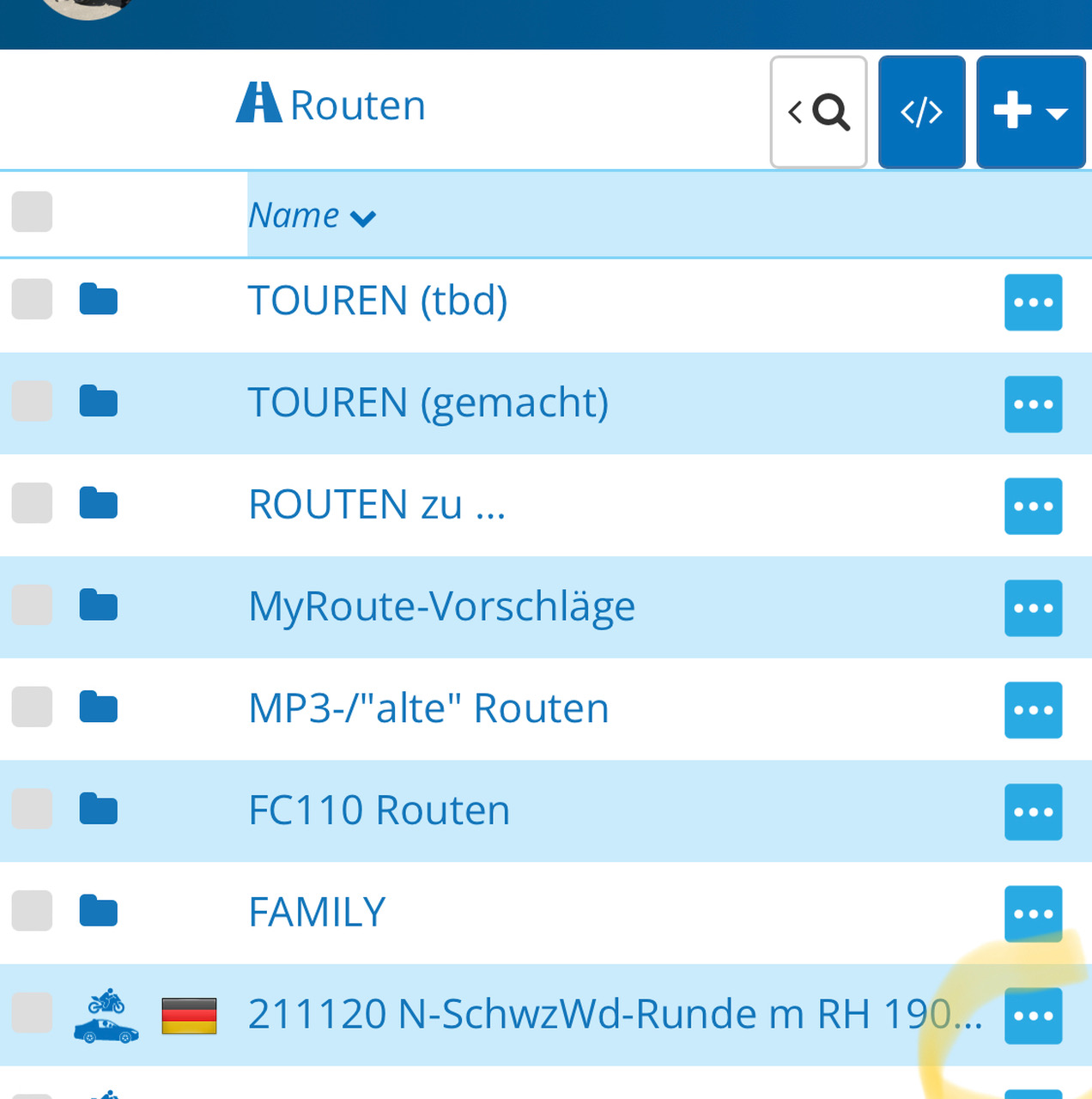

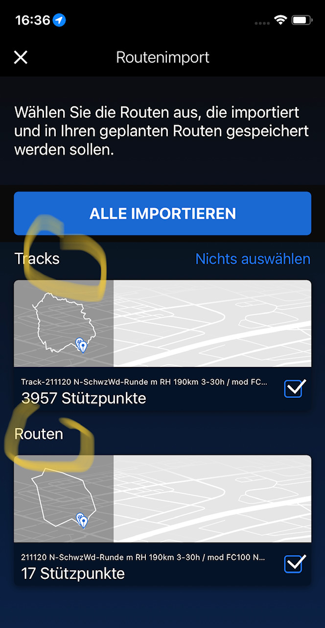

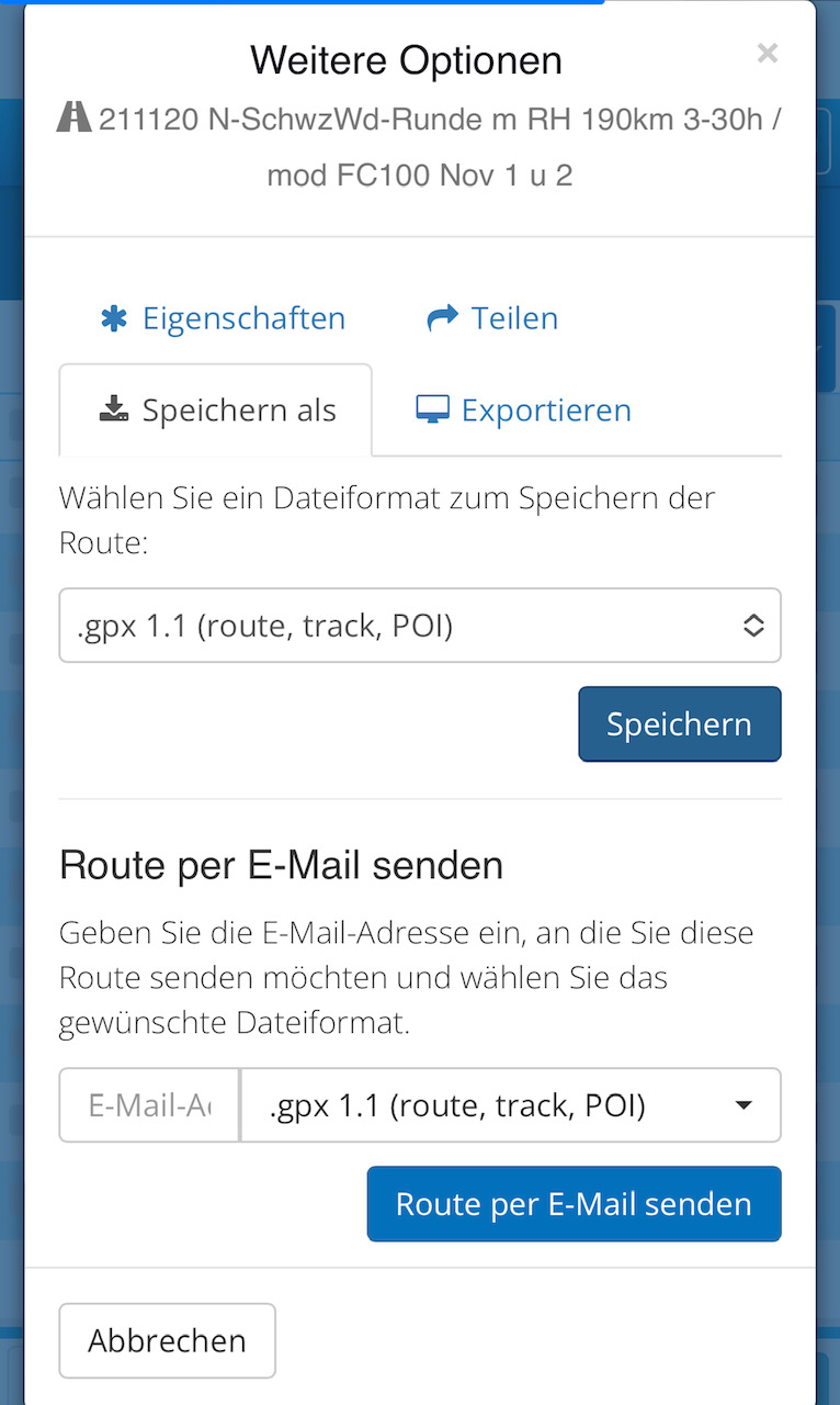

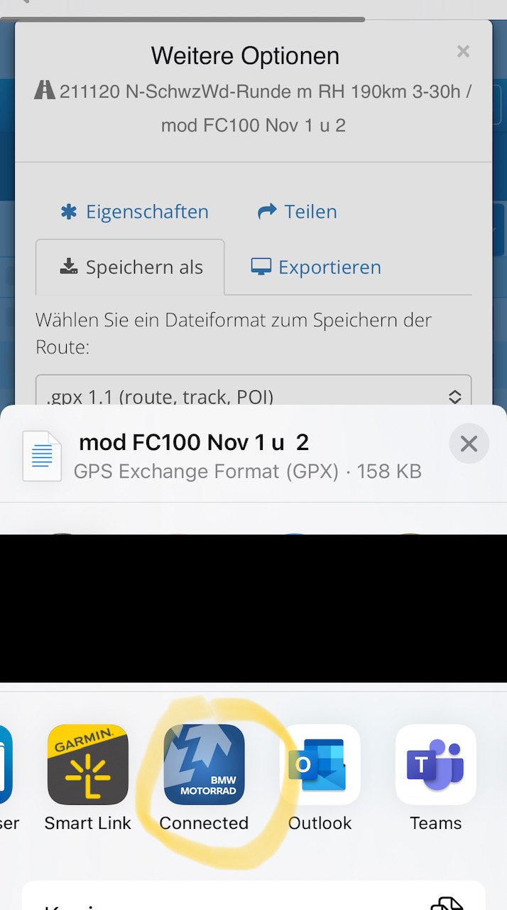

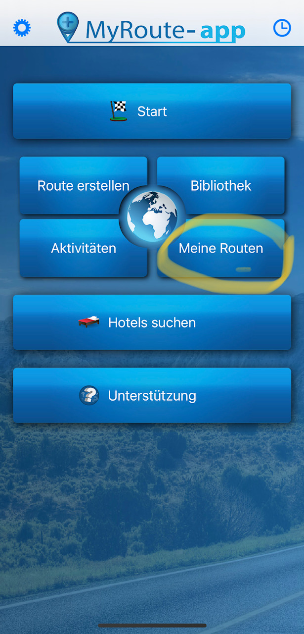

Hier mal eine kurze Anleitung, wie man ganz leicht - wenn man z.B. schon eine Route oder Track in seinem MRA account hat, sei es selbst-erstellt oder von sonstwo importiert - dann im Handy von der MyRoute app in to BMW connected app exportieren/importieren kann. Hatte das letzten Dezember schon mal gepostet:
Geht ganz einfach und schnell - hier wie es in iOS aussieht, via Android vermutl. ähnlich - ganz ohne irgendwas zu verschicken:
  • Route am PC, Handy oder Tablett erstellen - bzw. "von sonstwo" importieren
  • dann auf Handy/Tablet Route oder Track auswählen (Pic-1)
  • auf die drei Punkte klicken "..." (Pic-2) und "speichern" auswählen (Pic-3)
  • dann die BMWConnectedApp auswählen (Pic-4)
  • und schon ist sauber sortiert in der BMW app verfügbar und aufrufbar! (Pic-5)
