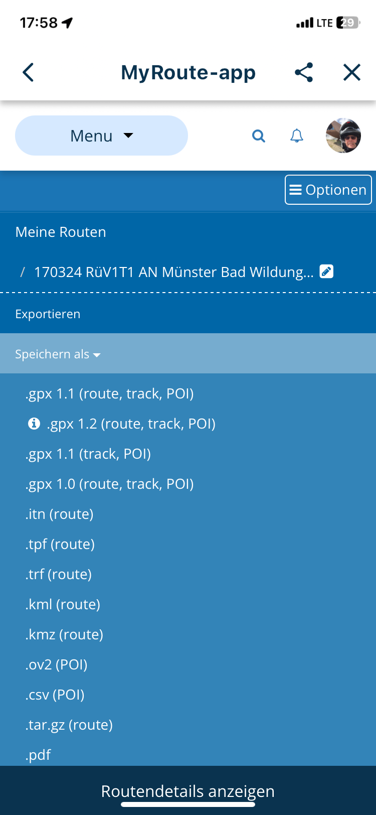

Geht gut auch von Handy, in der Web Version, dann im Routenlabor Route wählen, dann unter Optionen Speichern als, dann s. Auswahl weiter unten .. dann gibt es die Möglichkeiten sich im TT Account direkt zu verknüpfen..!

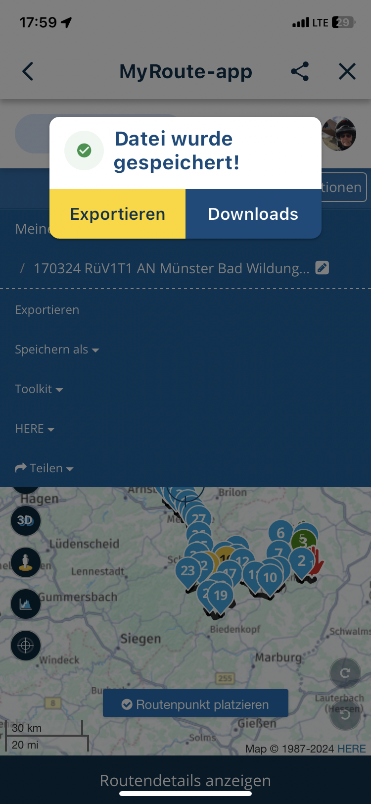

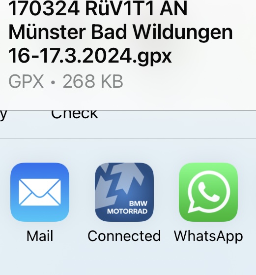

Am Handy die gewünschte Route erstellen oder bestehende Route auswählen, dann Speichern als GPX 1.1 und dann Exportieren dabei die BMW-CRA-App auswählen. Dann beides in der CRA übernehmen und dann steht es auch dem CRN und der CRA in der BMW Cloud zur Verfügung …
Das klappt sehr gut, bitte nicht mehr als 50 WP setzen mehr kann das BMW System nicht verarbeiten !!!

Auch nicht wenn Du die Route in MRA über deren Connector im Format Garmin 1.1. auf den Navigator exportierst? Hatte das früher mit meinem Navigator 6 so gemacht und dann ihn die Route neu rechnen lassen. Meine mich zu erinnern, daß dann diese Daten vorhanden waren. Kann mich aber auch irren.
GsBerli
GsBerli
11.07.2020
113
Oberösterreich
R 1250 GS ADV
...Export mit BMW Motorrad (GPX 1.1) funktioniert es leider nicht. Garmin neu (1.1) teste ich gerade.
