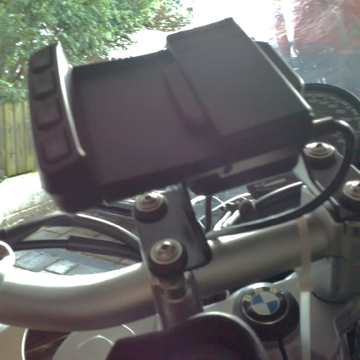

Sorry, zum IV kann ich nichts sagen, beim Navigator V ist das bei mir an der F 800 GS so gelöst. - Vielleicht hilft es ja?

schaut gut aus Peter, was für eine Halterung ist das?
Offen gestanden weiß ich das gar nicht genau, vermutlich ist das alles aber "original" BMW.
Habe den Navigator V letztes Jahr über BMW Kaltenbach in Overath nachträglich zur 800 GS gekauft und dort einbauen lassen.
(D)ein Händler kann Dir da sicherlich Auskunft geben. Zur Not kann ich für Dich aber auch einmal telefonisch nachfragen.

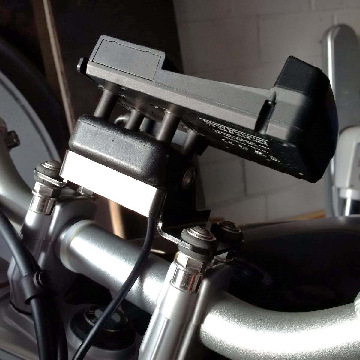

Hallo
wo der Navigator 4 passt, passt auch der Navigator 5, d.h man könnte ohne Probleme den Navigator 5 dort einsetzen.
gruß
gstommy68
Kann ich so nicht bestätigen. Es gibt zwei verschiedene Halterungen für den BMW Navigator 4 bzw 5.
Durfte ich feststellen weil ich fälschlicherweise die Halterung für den Vierer bekommen habe und mein Fünfer nur mit grober Gewalt in die Halterung passte.
Der Befestigungssatz am Lenker ist jedoch identisch. [emoji106]
