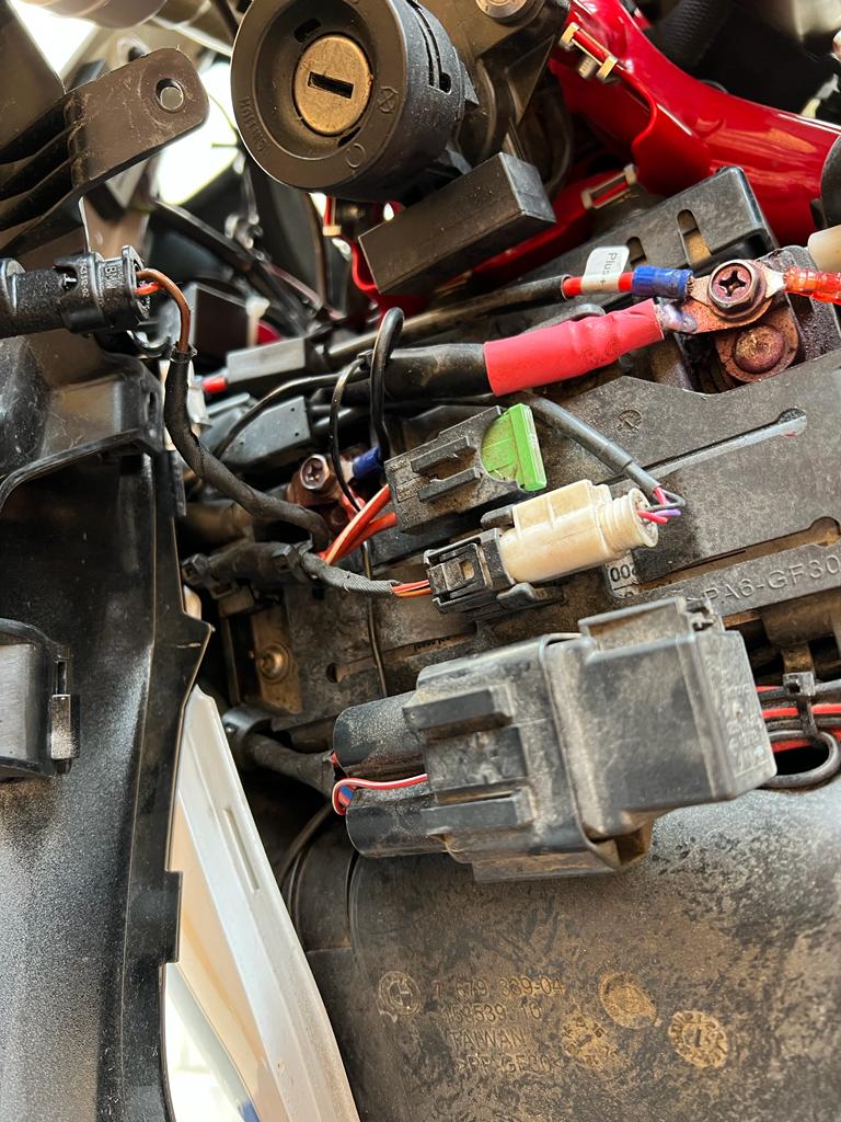

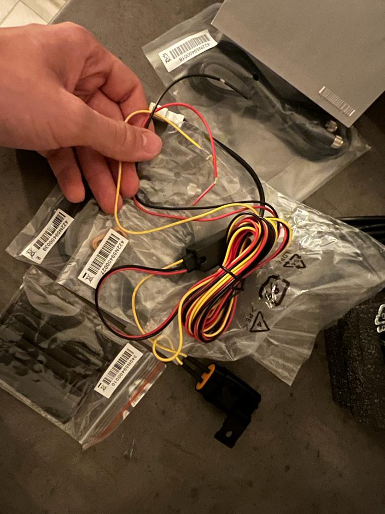

Ich habe euch Bilder von der GS-Anschlusssituation und von den Dashcam-Kabeln angehängt, und wäre über einen Tipp, wie ich das am besten bewerkstellige sehr dankbar.
Bin ganz neu, daher auch so unerfahren - den Einbau würde mit mir ein fachkundiger Auto-Bastler machen, der aber von Zusatzzubehör in Motorrädern keine Ahnung hat :-)

Auf den Fotos schaut es so aus, als bräuchte deine Dash Cam auch Dauer plus. Wie die meisten, damit sie ihre Einstellung(en) nicht verlieren.
Wenn der Car Tool Stecker schon belegt ist, gibt es in der Bucht Adapterstecker mit zwei Abriffen. (Diese Stromdiebe mag ich garnet)
Alternativ: Kabel durch knipsen und selbst was löten.

Wäre es dann korrekt das rote Kabel mit dem Cartool, das gelbe Kabel (Dauerplus) mit der Batterie direkt und das schwarze mit dem Fahrzeugrahmen zu verbinden?

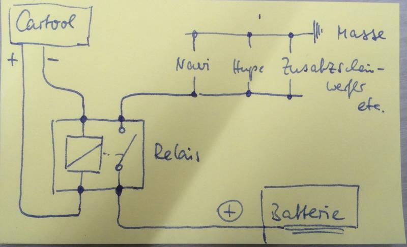

Hat er doch mit dem Relais.
Da hängt dann vom Adapterstecker das Relais daran und da das geschaltene Batterieplus
