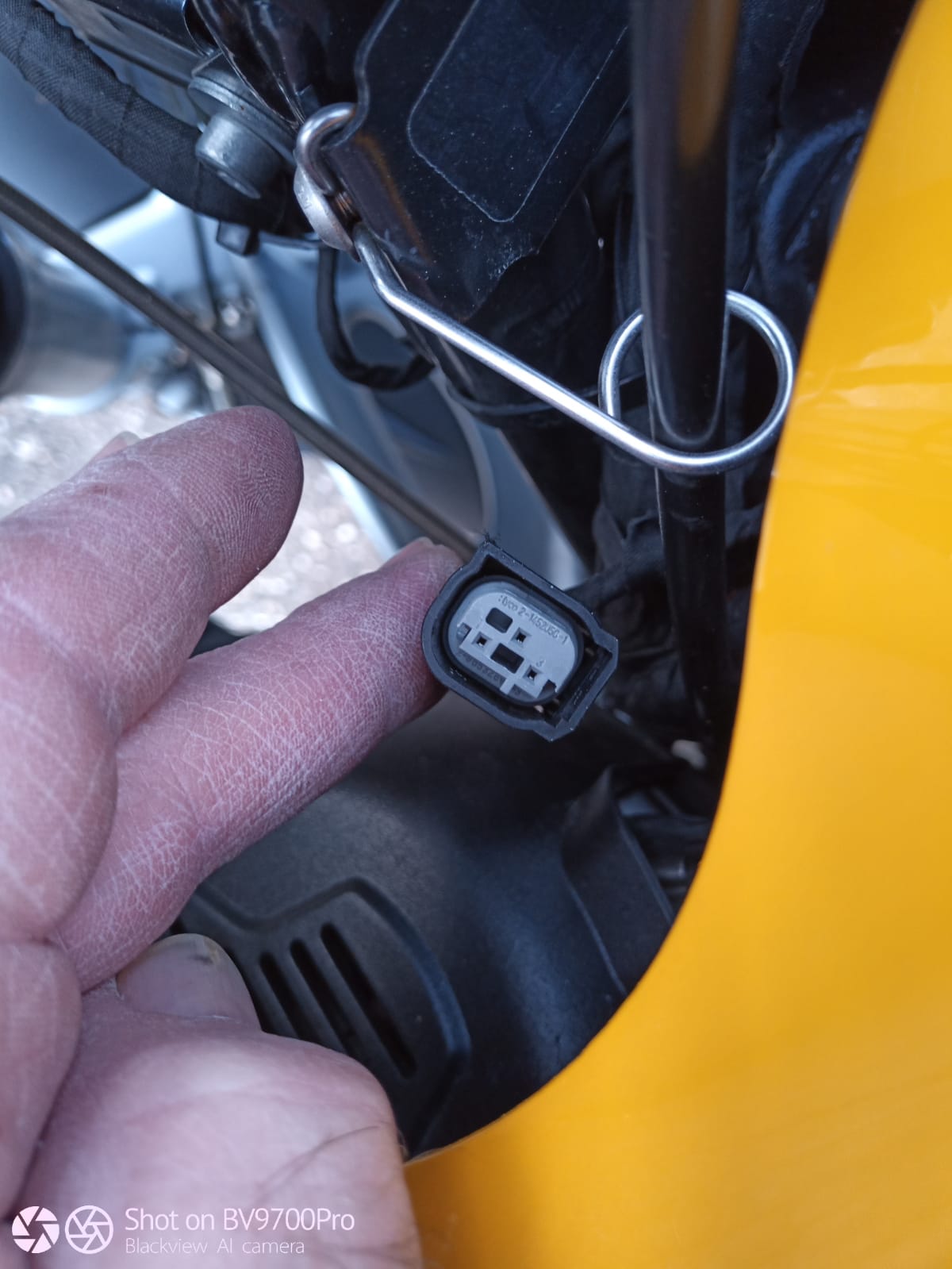

mein Cousin hat sich eine GS aus 2006 gekauft, an der ein Montana 600 angeschlossen war.
Das Motorrad wurde ohne Navi gekauft, aber der Anschlussstecker ist vorhanden.
Kann er sein Garmin 390 LM an den vorhandenen Stecker anschliessen?
Welchen Stecker würde er benötigen udn was wäre ggf. noch zu beachten?
Danke für Eure Hilfe!

Das ist auf jeden Fall eine Bastellösung und bevor man dort ein anderes Navi anschließt, sollte man auf jeden Fall die Polarität ausmessen.

wieso ist das ne Bastellösung, sieht aus wie der original cartool stecker und das funktioniert bei tadellos

das ist der cartool adapter - den stecker dazu gibts beim bmw händler (ca 15 €)
dann plus/minus mit dem garmin kabel verbinden .

Ist natürlich keine Bastellösung, sondern der Cartoolstecker, der bei meiner auch immer von der Bordelektrik abgeschaltet wurde.
