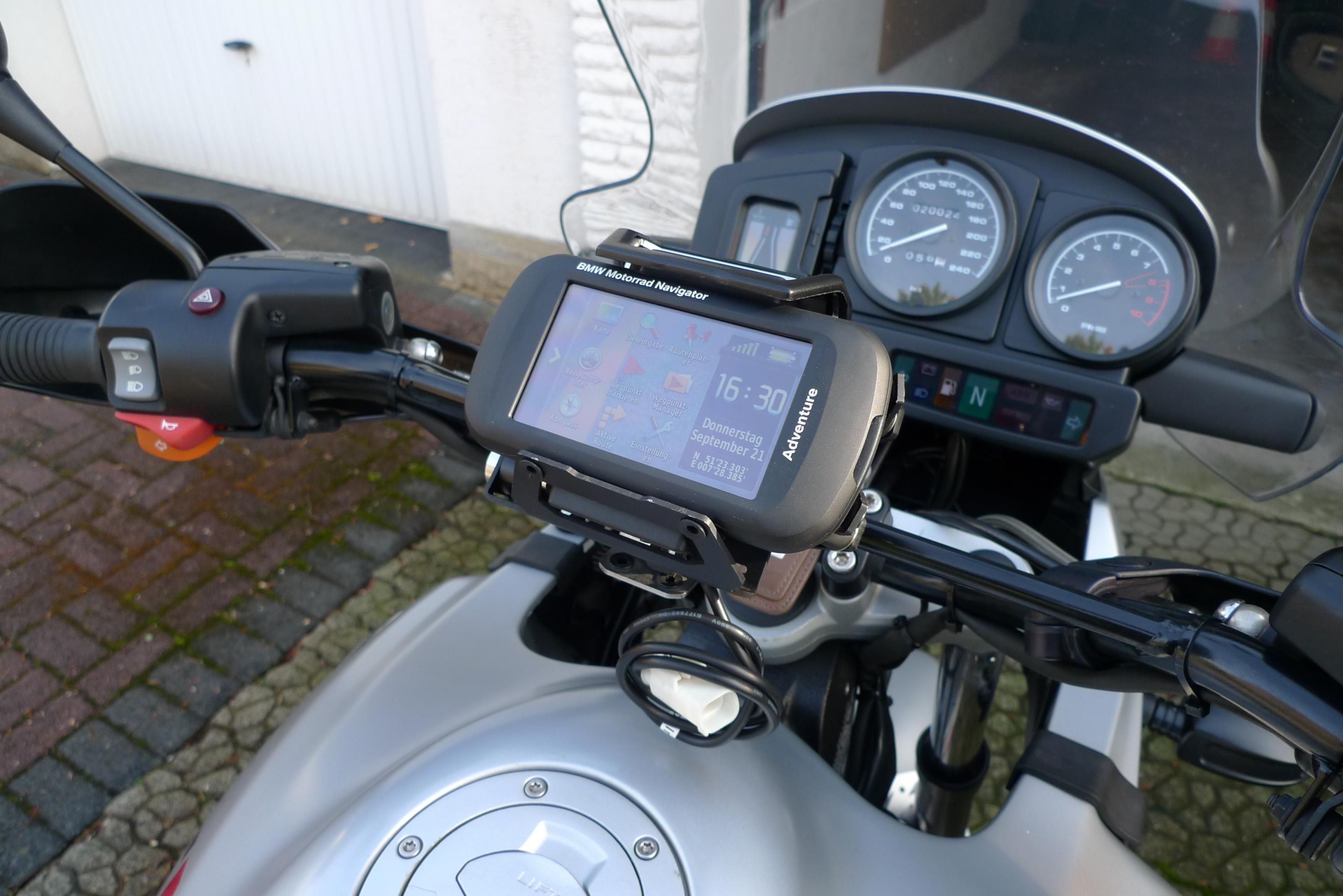

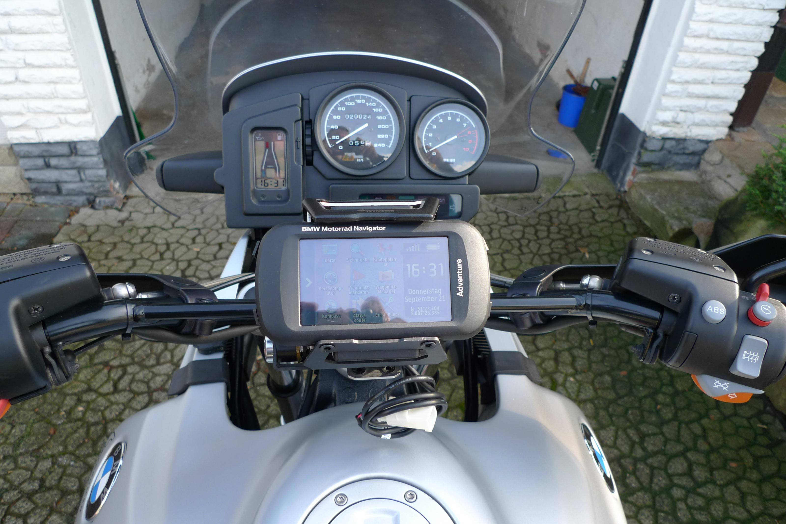

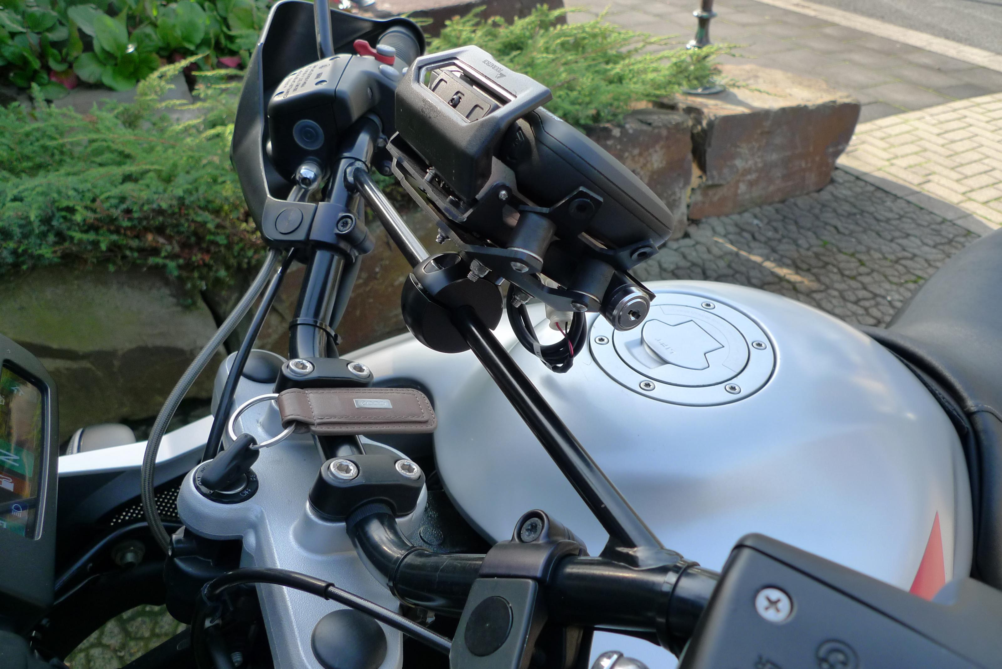

Hoi,
bitte mal Tipps bzgl. Anschluss des Navigator Adventure, es kommen nur die 2 Kabel aus dem Halter die man auf dem Foto sieht. Vorab danke.
Gruß Jupp

Na, den weissen Stecker abzwicken (passt eh nicht bei der 1150er) und Deine beiden Kabel beim Stromkreis vom Standlicht anschliessen.
Hab ich so mit'm Zumo 550.

Abzwicken und an Batterie anklemmen, so hab ich das.
Ach nee, jetzt bei der R1100S an die Bordsteckdose mit mittels Stromdieben.

Zieht dann das Navi ständig Strom aus der Batterie, auch wenn sie länger steht? Wo und wie finde ich die Kabel für das Standlicht?

Da zieht kein Montana Strom, wenn das Navi abgeschaltet ist.
Das Kabel vom Standlicht findest du an der Standlichtbirne.

Moin, das selbe Problem hatte ich auch.
Habe das Navi direkt an die Bat. geklemmt. Habe noch in das Spg. Führende Kabel eine Sicherung dazwischen geschaltet.
Bisher gab es keine Probleme. Bei längeren Standzeiten nehme ich das Navi eh mit um einen Diebstahl zu vermeiden.

MOIN, unter dem Tank ist die komlette Steckerleisre montiert, in der Regel ist einer frei (der zweite von links in Fahrtrichtung). Hier ist der Anschluß für die AlarmAnlage, dort habe ich mein Navi angeschlossen, kurzer Kabelweg und abgesichert!

Das sieht mir doch nach einem Anschluss für den Cartool Stecker aus ? wenn ja würde ich den nutzen! Ich kann die aber jetzt nicht auf die schnelle sagen wo der bei der 1150 er ist.

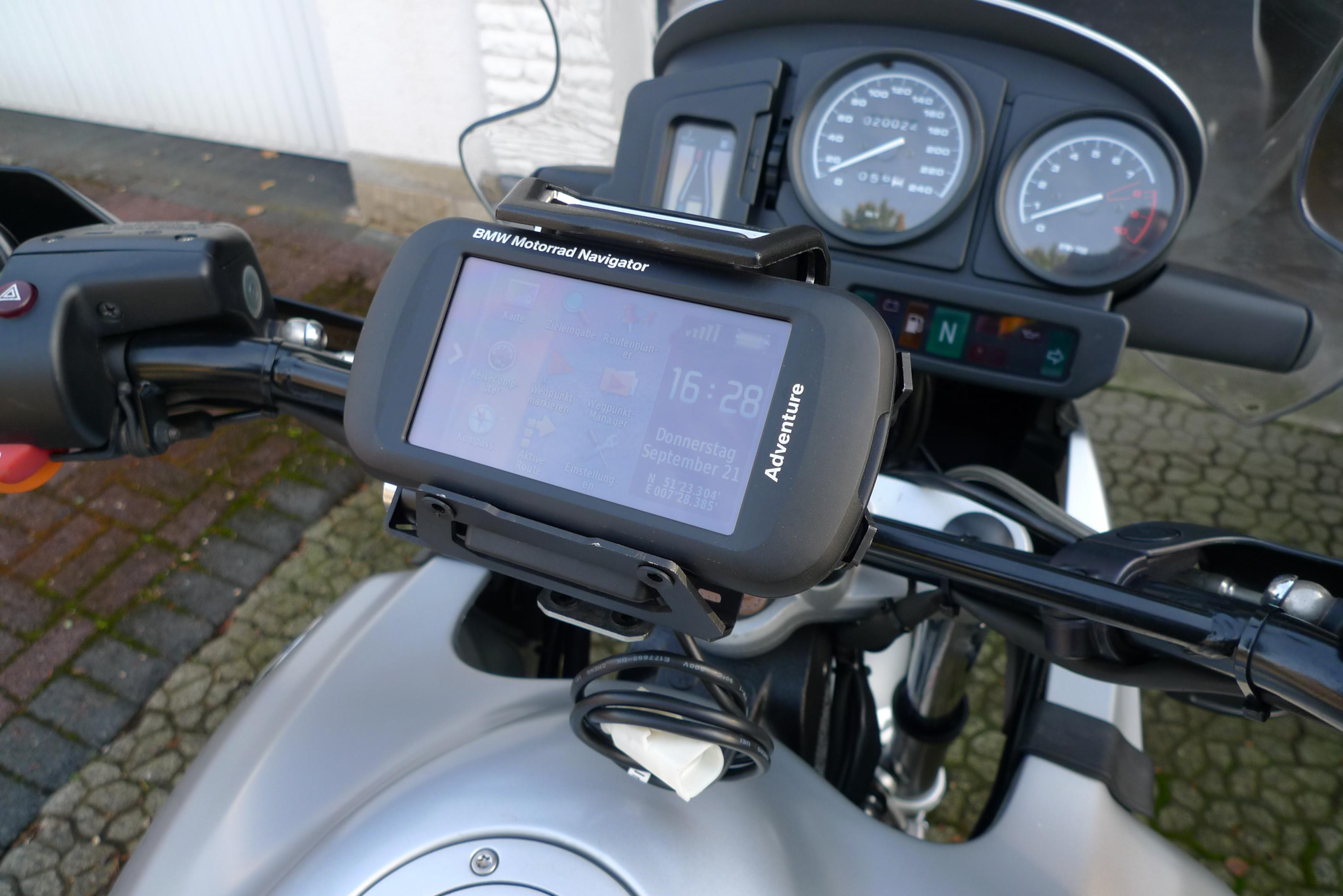

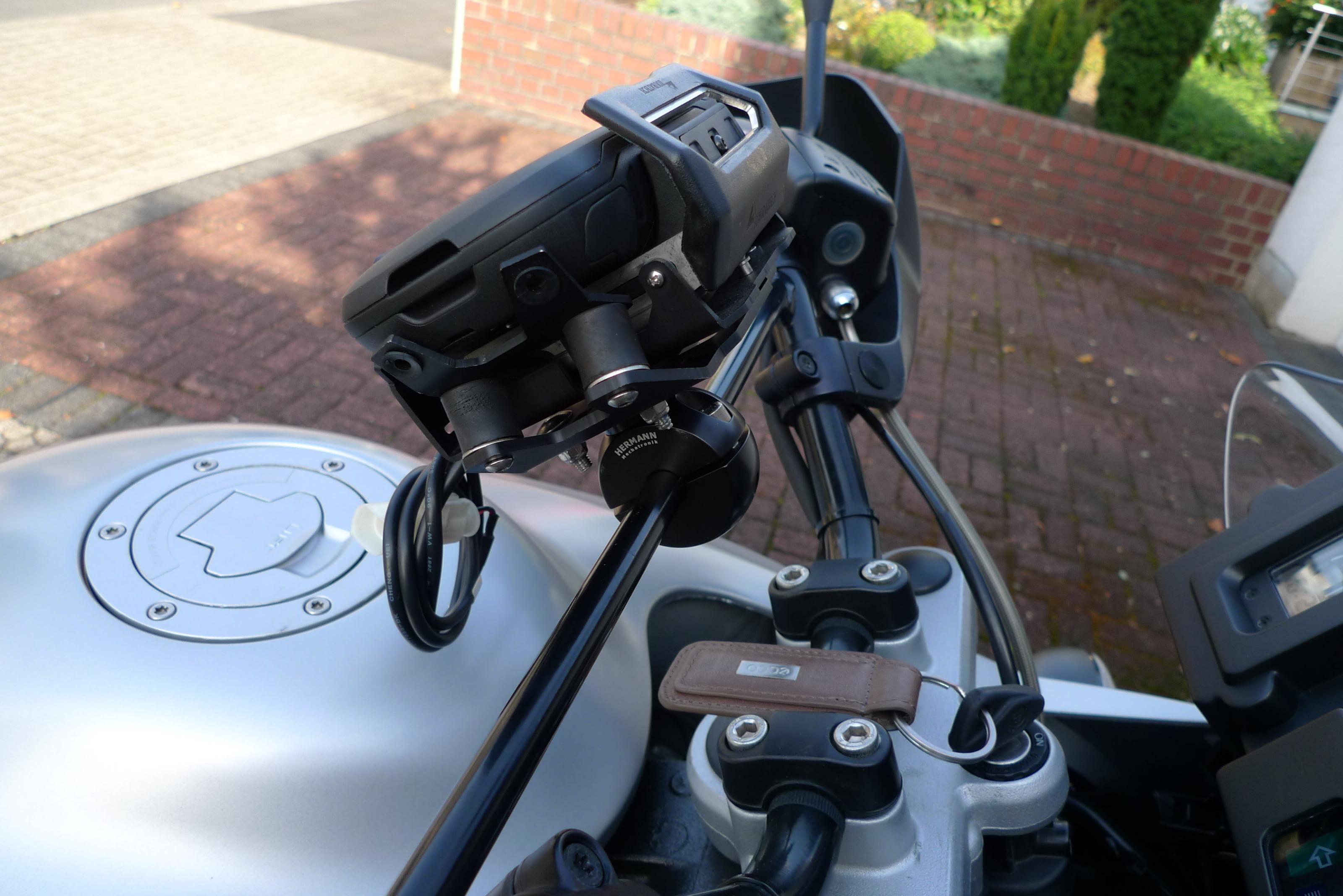

noch einmal zur Info.
Gruß Jupp

ich habe da keinen freien Stecker wie vom Michael beschrieben gefunden.

bevor ich alles abbaue und auch nichts finde, werde ich wohl auf die unelegante Standlichversion gehen müssen, mit Kabel abschneiden und dann mit diesen ekelhaften Quetschverbindern. Optisch für mich ein No Go, aber scheint ja zu funktionieren. Schade, ist eigentlich nicht meine Lösung, allein zu wissen so etwas spazieren zu fahren mag ich nicht.

so en großer akt is es net denTank abzubauen.
Oder du nimmst die alternative wie ich direkt an die Batterie.
Ich werde wenn es net mehr regnet auch nochmal unterm Tank schauen.

Na leider überhaupt nicht. Da BMW beim Modellwechsel von der 1150er zur 1200er die meisten Stecker auf Wasserdicht umgerüstet hat. :p
