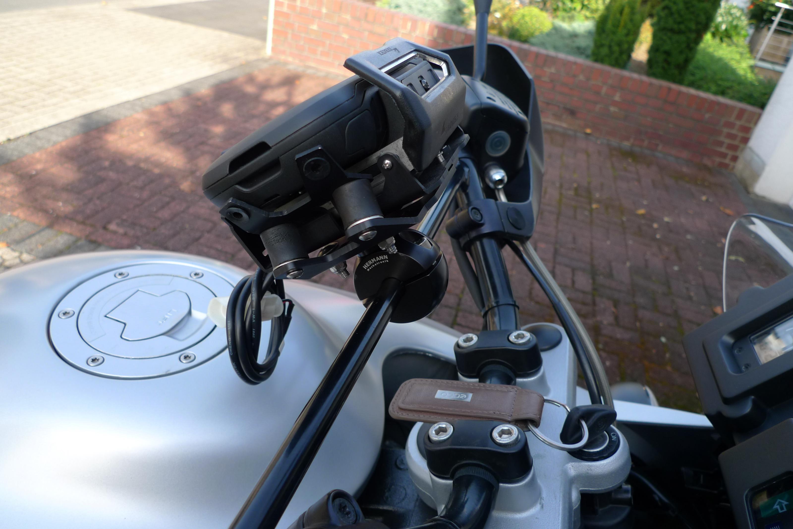

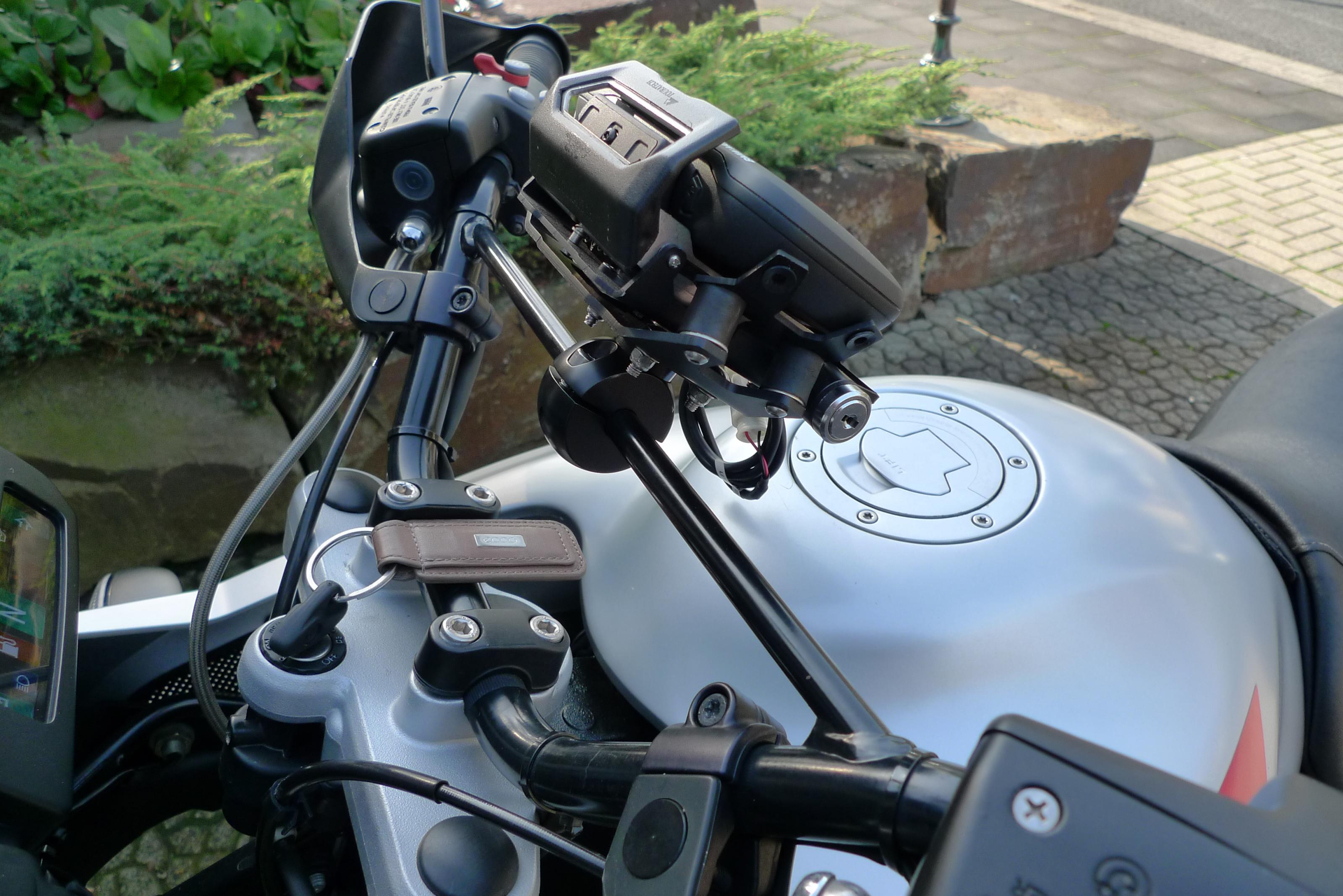

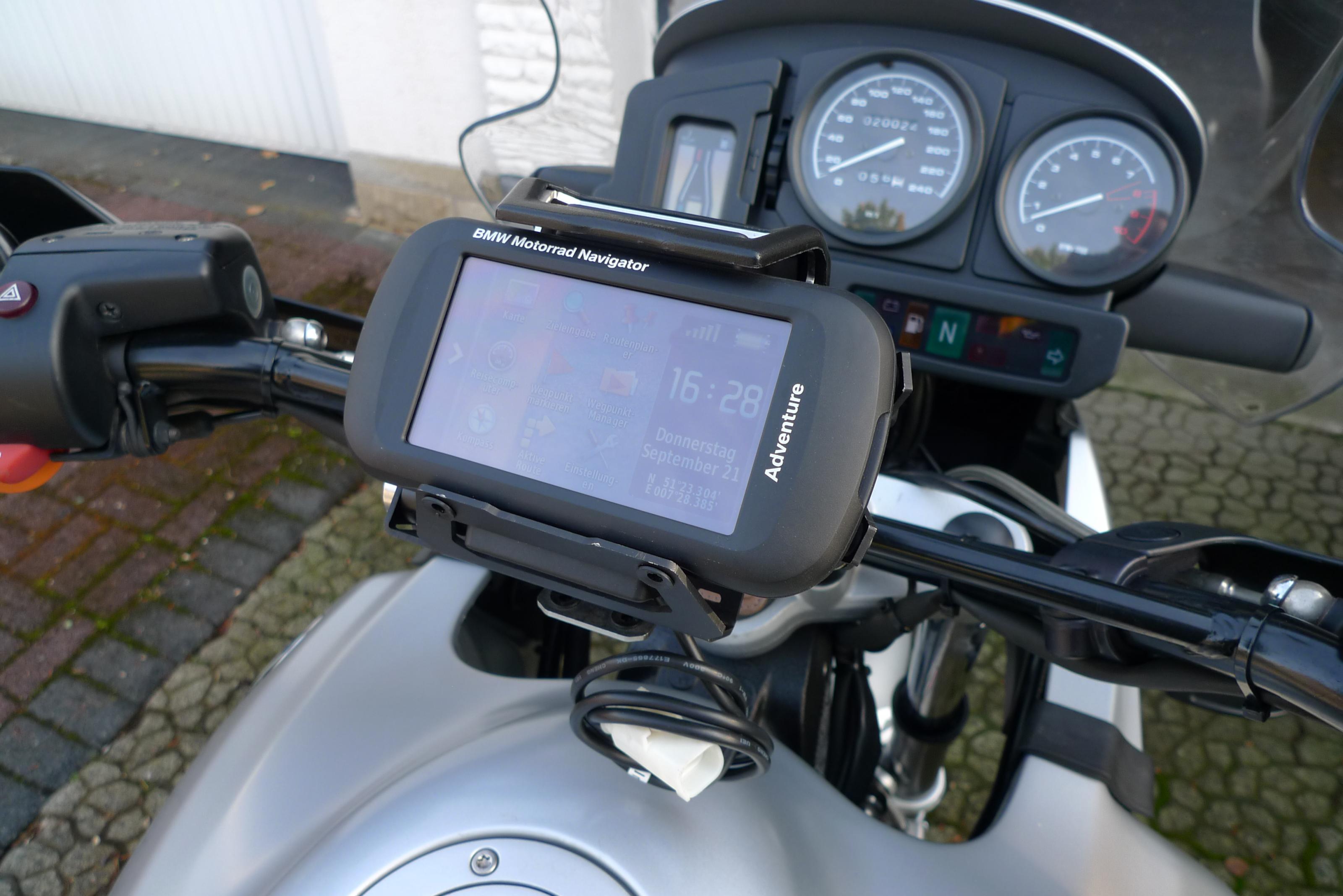

bitte mal Tipps bzgl. Anschluss des Navigator Adventure, es kommen nur die 2 Kabel aus dem Halter die man auf dem Foto sieht. Vorab danke.

Ganz einfach: Rot an Plus 12 Volt, schwarz an Masse. Der Spannungswandler ist beim Montana im Gerät integriert, da gibts kein extra Kästchen.

Falls sie nicht dabei war, kann man die Anleitung zur Halterung laden von http://static.garmin.com/pumac/RAM_Rugged_ML.pdf
Da steht im Prinzip das, was blackbeemer schon geschrieben hat.
