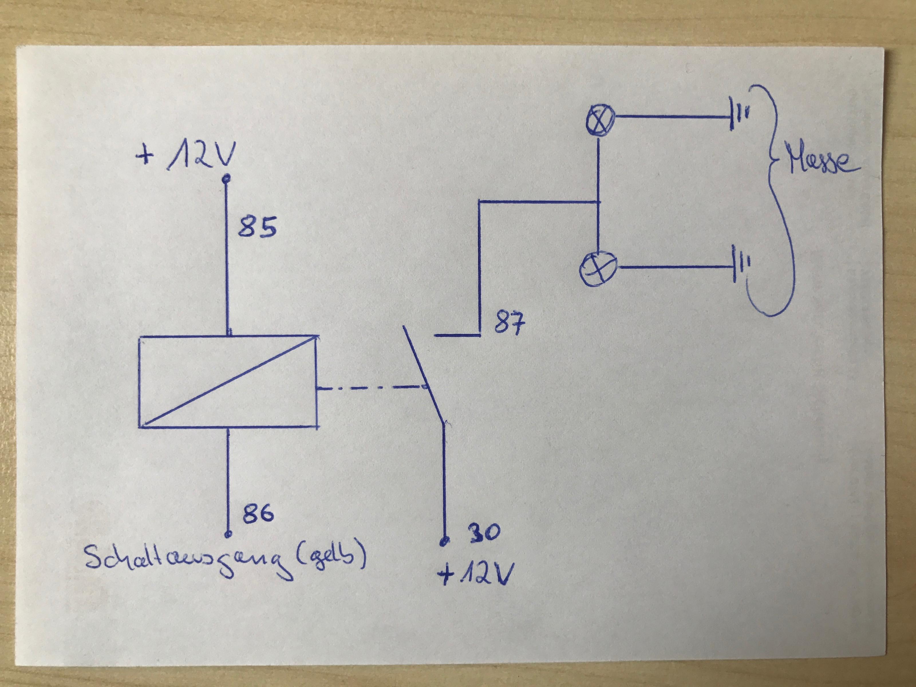

ich bin hier nicht fündig geworden und frage mal lieber, bevor ich was falsch mache.
Ich habe das umgebaute Blinker Relais von Kalle (Karl-Josef Schömer) eingebaut (siehe auch bei powerboxer.de 4V1 Blinker 11x0 automatisch abschalten 2).
Hier habe ich einen Ausgang für eine Schaltfunktion eines Relais (z.B. Zusatzscheinwerfer).
Den würde ich jetzt gerne nutzen wollen.
Gehe ich da richtig in der Annahme, dass ich das wie in meiner Skizze anschliessen muss?
Laut Kalles Beschreibung, muss "Der zweite Anschluss des Relais muss an +12V geklemmt werden, da der Transistor gegen Masse schaltet!"
Schaltausgang (gelb) Hier schliesse ich das gelbe Kabel an das vom Schaltausgang des Blinkerrelais kommt.
Gruss Tox

Sollte genau so funktionieren.

Alles klar.
Danke
