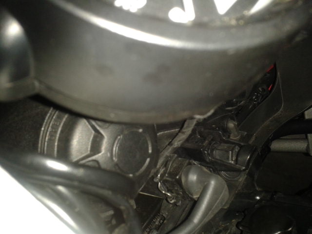

ja Bordsteckdose ginge auch, aber meine ist nicht über das Zündschloss geschaltet und hat dauernd Strom... Da möchte ich ungern Zusatzscheinwerfer anschliessen, die dann jeder Depp über den auch geplanten Zusatzschalter einschalten kann und ich dann dumm aus der Wäsche gucke, wenn ich starten will....
Im Moment würde ich gerne einfach ein Kabelzwischenstück zwischen Scheinwerfereinheit und Stecker, der dort angeschlossen ist, verbauen. Dazu brauche ich einen original Stecker und die passende Steckdose. Den Stecker habe ich im Onlinekatalog von BMW glaube ich gefunden. Aber die Steckdose leider nicht.
Foto des Steckers, den ich meine:
Hier mein anderer Thread zu der Frage des passenden Steckers und des zugehörigen Gegenstücks:

Z
zero-cool
03.10.2012
87
Ich hab meine Touratech Nebelscheinwerfer wie bei der Motobozzo Anlleitung direct vorne bei den Scheinwerfern in der mitte angelötet
wennst am Bock sitzt und hinterm Kombi auf den Scheinwerfer schaust geht doch in der Mitte ein "Dickerer" Kabelstrang in die Leuchteinhait wo Abblend und Fernlicht drinnen ist alles vorsichtig auseinander packen wie bei Bozzo in der Anleitung beschrieben (kabelfarben) mit dem Lötkolgen die Isolierung wegbrutzeln das kabel vom Motobozzo dranlöten das nächste kabel a bissl versetzt anlöten isolierband rum und gut is
fals du die Anleitung von Motobozzo haben möchtest (mit Bildern) schreib kurz dann Scan ichs ein und stells online
P.S. fals du nicht gleich rumlöten willst schraub den Deckel vom Scheinwerfer (hinten) ab zieh deine Lamppe raus und Steck dein Kabel bei der Birne mit in die Fassung mitrein quasi reinklemmen dann kannste auch probieren obs so funktioniert wie du denkst bevor du was lötest

Habe gemäss Tipp von RIB schon die Stecker und Buchse auf ebay gefunden, so dass ich mir ein Zwischenkabelstück baue und um das nicht so einfache Löten rum komme.
An den Steckern vom Zwischenstück kann ich mehrere Kabel anschliessen und so den geringen Schaltstrom fürs Relais vom Abblendlicht (gelbes Kabel Abblendlicht plus, weisses Kabel Fernlichtplus, braunes Kabel Masse resp. Minus) abzapfen.
Für den eigentlichen Hauptstromkreis hole ich wegen der so zu vermeidenden Belastung des Originalkabels den Strom von der Batterie direkt mit Sicherung gemäss Schaltplan.
Bei dieser Vorgehensweise bleibt der Originalkabelbaum vollkommen unangetastet. Kommt einfach ein mit Stecker und Buchse eingefügtes Zwischenkabelstück zwischen Lichteinheit und Originalkabel.
Um den Original Stecker von der Lichteinheit zu trennen, einfach den Metallbügel gegen den Stecker drücken und den Stecker rausziehen. Am Stecker die Gummi-Ummantelung etwas abziehen so sieht man, welche Farbe wo angeschlossen ist.
Zusatzscheinwerfer gehen mit dem Abblendlicht an und stellen beim Startvorgang ideal ab. Ein Zusatzschalter im Hauptstromkreis erlaubt das gesetzlich erforderliche, generelle Ausschalten der Zusatzleuchten.
