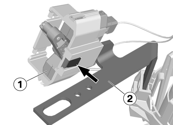

Kann gut sein. Die Problematik wird nur die selbe bleiben.
Vorher war es jedenfalls so ein Teil (1), und das kann nicht bis in den Einfüllstutzen messen:

Es gab schon mal diesen tollen Foliengeber...

Der Tankgeber kann nun mal nicht bis Tankspitze messen. Alles über seinem Vollausschlag ist für ihn "voll".
Und da passt dann bestimmt noch mal 0,5l bis 1l drauf, was er "nicht sieht".
Reicht dann bei sparsamer Fahrweise für ca. 20km aus, was anfangs eben nicht kalkuliert werden kann.
