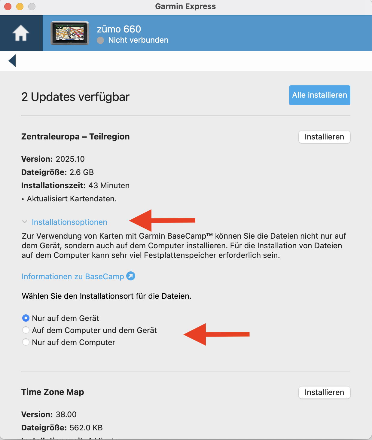

Frage:
Hast Du ein Garmin Navi?
Wenn ja, dann das Programm "Garmin Express" öffnen und das Navi anschließen, dann kannst Du die Karten in Basecamp installieren.
Wichtig, in den Installationsoptionen die für Dich wichtige Auswahl treffen
Wenn nein, dann zB OSM Karten installieren, Einfach auf diversen Portalen die passende runterladen und mit dem Programm "Garmin Map Manager" installieren
Installieren geht mit Doppelklick auf die runtergeladene Karte, aber Garmin Map Manager muss am PC installiert sein.
Linkliste OSM Karten

Danke für die Antwort.
Habe ein Garmin Navi . Nachdem ich es angeschlossen habe, habe ich die Karten heruntergeladen !
Funktioniert jetzt einwandfrei!
