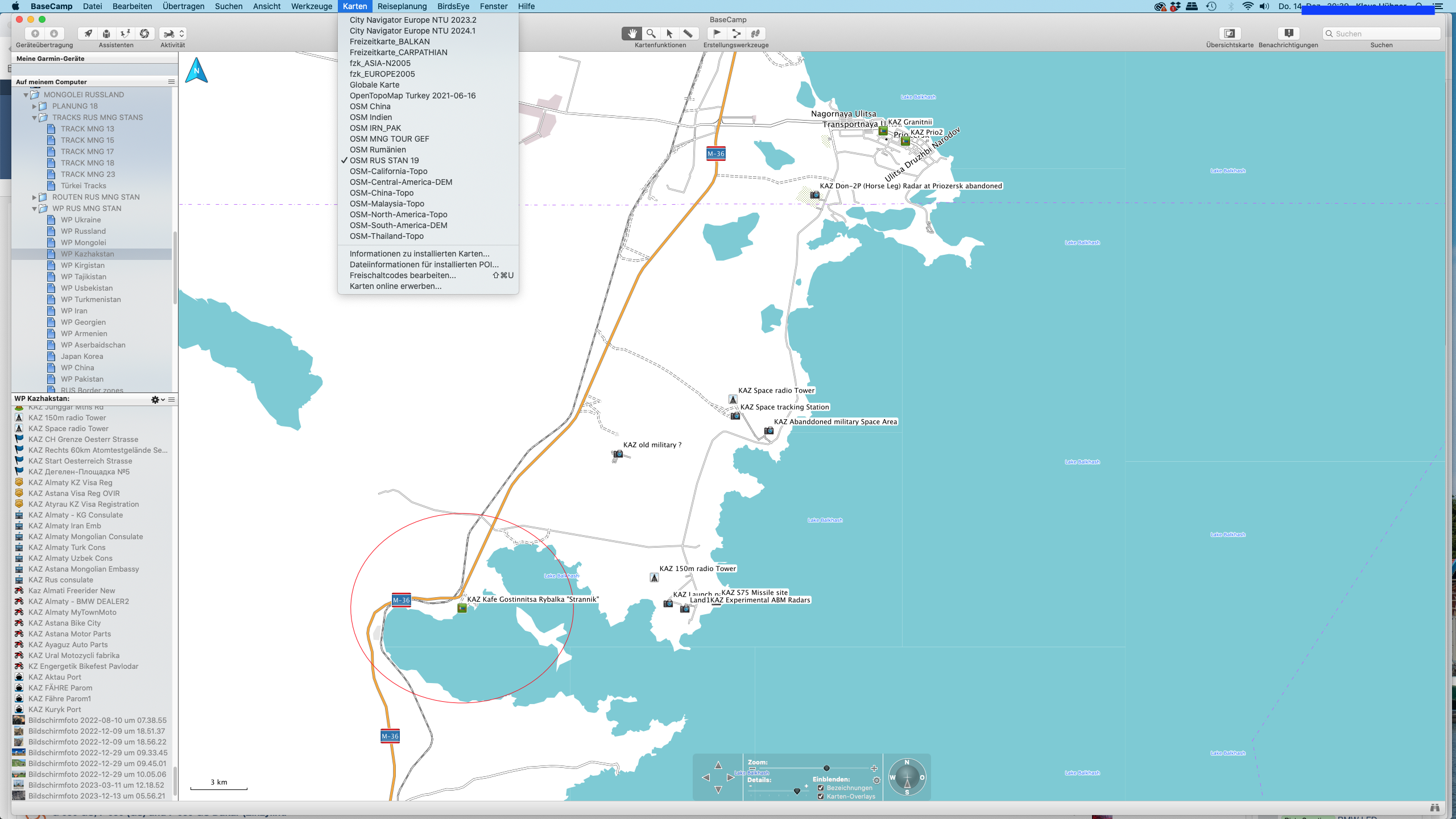

Hab mir mal interessehalber eine OSM Karte geladen, und wie beschrieben in BC installiert:
Installation
Garmin
Copy the *.img into the folder /Garmin/ of your microSD card. Installation in the onboard memory is not recommended.
Basecamp
Unzip the *.zip into the folder C:/ProgramData/Garmin/Maps/ and start Basecamp. No further installation required.

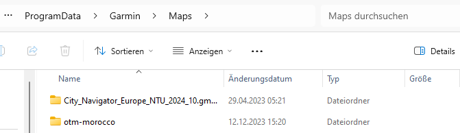

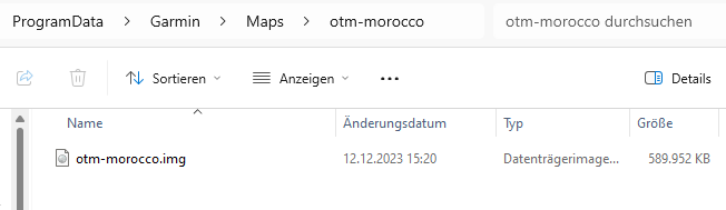

die .zip in den Ordner C:/ProgramData/Garmin/Maps extrahiert
da ist komischerweise nur eine .img Datei enthalten
aber Basecamp erkennt die nicht :nixweiss:
was ist falsch?
PS: bei mir zeigt BC die
an, aber in o.g. Verzeichnis ist ja nur die City-Navigator_Europe_NTU_2024 drin :nixweiss:

also ich hab - wie oben geschrieben - nach dem Entpacken nur eine *.img Datei in dem Entpackten Verzeichnis,
sind die Dateien vielleicht im Verkehrten Verzeichnis?

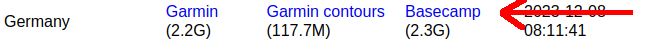

@Professor
Danke für den Hinweis
diese Option wird leider für Regionen/Länder in Afrika nicht angeboten :nixweiss:
gibt es den dann andere Karten für z.B. Marokko die auch auf BC zum Routing und planen verwendbar sind?

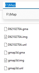

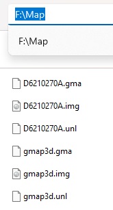

Danke für die Tipps - aber leider noch nicht erfolgreich.
hab das auf einen Stick gespielt,
1 x auf \Garmin und
1 x auf \Garmin\Maps
beide image Dateien werden nicht erkannt.
ich habe aber 2 Komplettsicherungen meines Zumo auf dem Stick,
hier werden die beiden alten Karten City Navigator Europe NTU 2023.1 angezeigt, obwohl die in einem ganz anderen Verzeichnis sind, d.h. nicht unter \Garmin\xxx :nixweiss:
