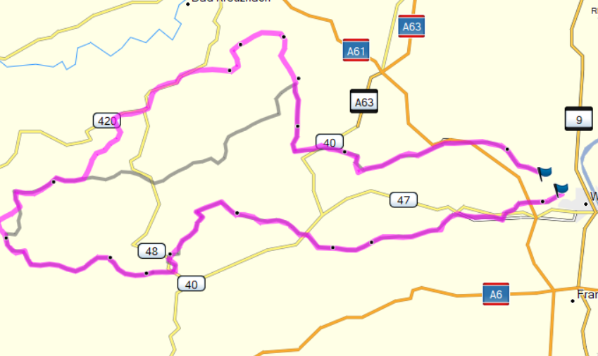

Hallo zusammen!
Habe folgendes Problem!
Auf der Karte in Basecamp werden mir nicht mehr die Städte - und Ortsnamen angezeigt?
Was kann ich machen ?
Danke!
L.G.
Albert

Hat sich erledigt! Habe die Einstellung gefunden!😊

keine Karte aktiviert. Nur die globale.

Du musst Dein Navi anhängen, und Garmin Express aktivieren.
Dann schauen ob es Karten gibt und bei den Einstellungen dann das Häkchen setzen bei "Karte auf dem Computer installieren"

So, versuche es mal, wie es aus meiner Sicht machbar ist!
Voraussetzung ist das die aktuelle Karte installiert ist!
Öffne Basecamp! Klick auf das Symbol Motorrad! Es öffnet sich ein Fenster! Auf den unteren Punkt Aktivitätenprofile klicken ! Es öffnet sich ein neues Fenster! Auf den Punkt Aktivitätenprotokoll tippen! Dann auf Allgemein ! Anzeige Merkmale! In dem sich dann öffnenden Fenster jeweils einen Haken bei Gebiete und Linien setzen ! Dann müsste es funktionieren! Bei dem dritten Punkt kann noch individuell etwas eingestellt werden, wie Restaurants, besondere Sehenswürdigkeiten etc.

Ich kann mir nicht vorstellen das es hilft.
Wenn er die Globale Karte hat muss er die normale Karte installieren.
Und das geht so wie ich geschrieben habe
