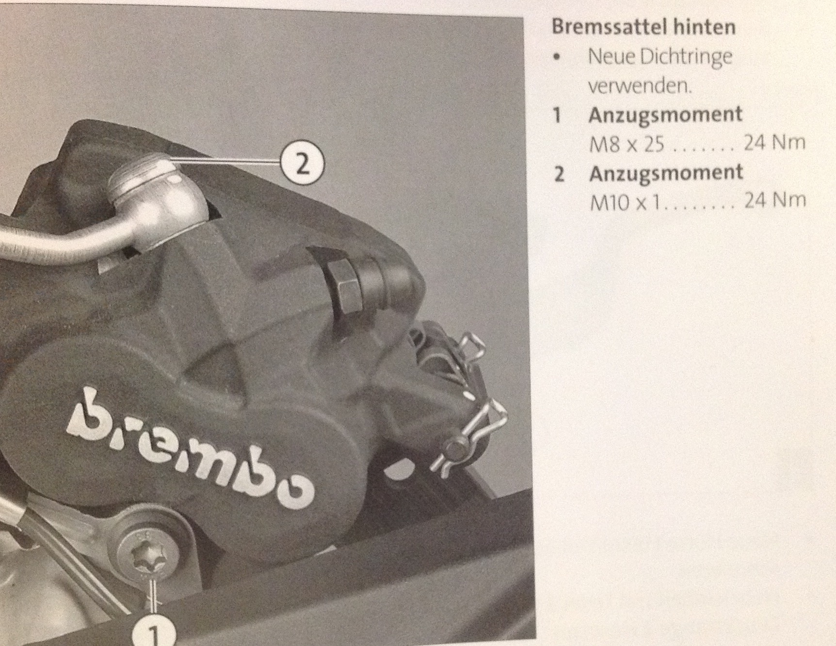

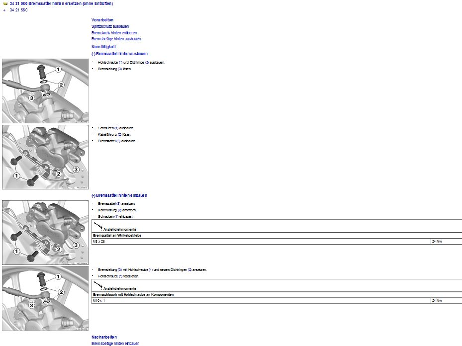

Hallo ans Forum,
kann mir bitte jemand das Anzugsdrehmoment für den hinteren Bremssattel mitteilen (GS LC Bj. 14; in der BA sind nur für die vorderen Sättel 38 Nm angeführt).
Bei der Gelegenheit würde mich noch interessieren, ob jemand weiss, warum lt. BA als Bremsbelagsmaterial für vorne "Sintermetall" und für hinten "organisch" angegeben ist; spricht etwas gegen sinter auch für hinten ?
Danke für Eure Antworten und Grüße
Micha

Bremssattel-Anzugdrehmoment -> 24Nm
Das mit den Belägen ist halt so eine "Glaubensfrage". Viele haben hier schon davon berichtet, dass sie an der HA auch sintered Beläge fahren. Diese sollen wohl auch mehr als die üblichen 10.000km der organischen HA Beläge halten. Scheibenverschleiß ist dann halt etwas größer.
MfG, Stefan
