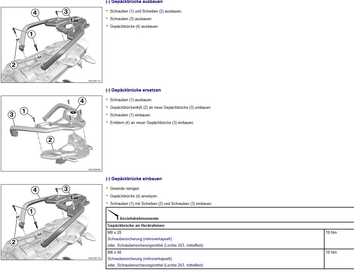

könnte mir Jemand kurz das Drehmoment für die vier Schrauben der Gepäckbrücke / Soziusgriff der "normalen" GS LC nennen.
Die Suche im Forum und Google hat mir leider nicht geholfen und die RepRom habe ich (noch) nicht.

gehts nicht ohne genaue Angabe? einfach mit dem Torx Schraubendreher festziehen? Da ist doch Schraubensicherungsmasse drauf, das löst sich nicht so leicht, und mit dem "Schraubenzieher" kann man nicht überdrehen.
Also ich habs so gemacht.
(edit: Gut ich schraube auch schon seit 40 Jahren und denke, dass ich mir das Gefühl für fest und Lose angeeignet habe.)

danke für die schnelle und unkomplizierte Hilfe, das Teil ist wieder montiert.
Natürlich ginge es auch einfach so, bin aber bekennender Fan von Drehmomentschlüsseln.

ich verstehe garnicht wie seit 1975 als noch alle Schrauben außer die vom Rad und Zylinderkopf händisch vernünftig mit Gefühl angepasst an die Größe und mit richtiger Hebellänge zuverlässig angezogen wurden, nun plötzlich bei jeder profanen Schraubverbindung alle nach Drehmomentwerten schauen. Die wurden ja nur wegen der maschinellen und nachvollziehbar gleichen Serienfertigung im Werk so proklamiert. Bei Bremssattel oder Gabelschrauben ok von mir aus, ( klar nun kommt dass ein Topkäse dran ist, der wegfliegen könnte) nee die Halter brechen durch zu viel eingelagertes Gewicht und ggf verspanntem Anbau des Zwischenhalters, wie ich zuletzt an einem R1150GS Aluhalter feststellen musste. Locktide mittelfest beruhigt das Gewissen.
