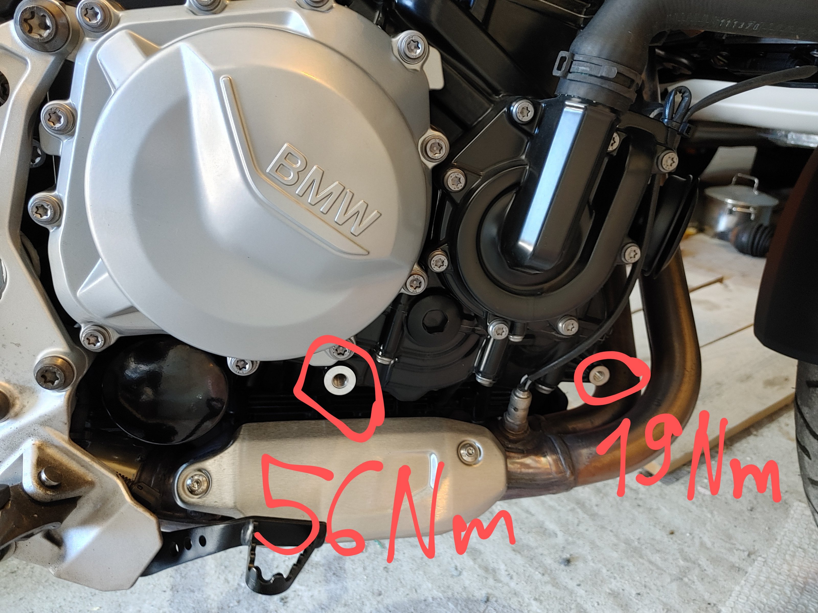

Moin Gemeinde,
ich habe mir für meine GS die Sturzbügel von Mot**ea bestellt.
Nun ist die Anleitung jedoch ziemlich spärlich. Es fehlen sämtliche Anzugsmomente. Jedoch sind die Aufnahmepunkte die Selben wie die der Givi Bügel. Hat jemand die Anzugsmomente für die enrsprechenden Schrauben? Am besten welche aus dem Reparaturhandbuch? Gemeint sind die Schrauben die in den Zylinderkopf gehen und die unbelegten Schraubenlöcher unten. Bilder müsste ich nachreichen, sorry dafür.

Bei Original BMW Motorschutzbügel
M8 19 NM
M10 56 NM
ohne Gewähr

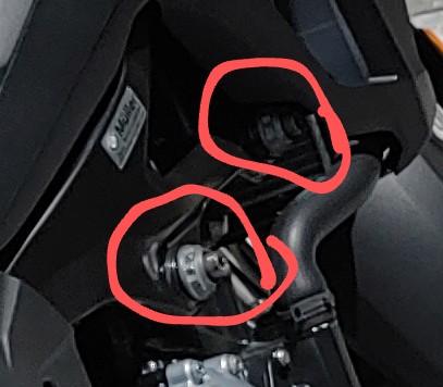

Vielen Dank für die Rückmeldung. Sorry, dass ich so spät antworte, hatte bisher keine Zeit für die Sturzbügel.
Meinst du so wie auf dem Foto? Schonmal Entschuldigung für das Foto, besser habe ich es auf dem Handy nicht hinbekommen. 🙈

Nein, Hepco&Becker.
Lade dir beide!! Montageanleitungen (Tank- und Motorschutzbügel) runter, in einer stehts.

Hab das grad mal überflogen, außer den 100Nm steht da nix 🤷‍♂️. Bin mir aber sicher, dass da noch ein Zettel mit den Anzugsmomenten dabei war. Die bereits erwähnten 56Nm und 19 Nm kommen mir sehr bekannt vor...

Ein Keller verliert nix, auch keine Zettel. War wohl doch keiner dabei, dann vermutlich aus anderen Montageanleitungen zusammengesucht 😉
