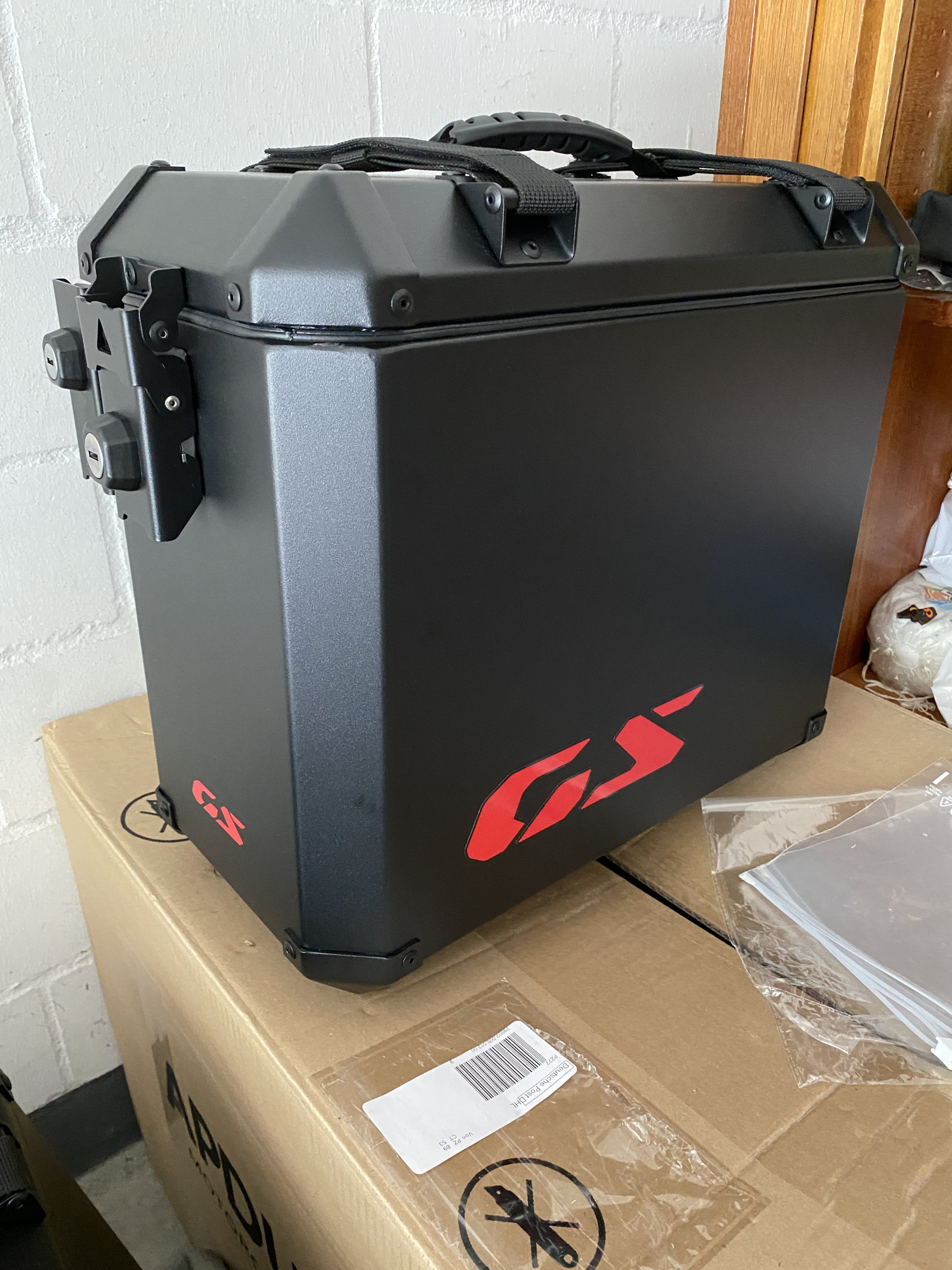

Schade, damit geht der Deckel nur noch in eine Richtung zu öffnen, wenn es auch die oft sinnvollste Variante ist.
Wenn sich der Deckel aufgrund einer festgestellten Halterung nicht mehr nach hinten öffnen lässt, dann würde das ja auch heißen, dass der Deckel gar nicht mehr vollständig abnehmbar ist ?

Der Deckel kann weiterhin komplett abgenommen werden

Ich zitiere mal von Rudis Website:
Bitte beachtet unsere Neuerung
  • Das vordere Schloß der RACKLESS Koffer wird sukzessive gegen eine Halterung OHNE Schloß ersetzt.
  • Durch den schmaleren Aufbau der neuen Halterung bekommt der Beifahrer im Wadenbereich noch mehr Beinfreiheit.
  • Der Kofferdeckel kann weiterhin kpl. abgenommen werden. Voraussetzung für das öffnen des Kofferdeckel ist das öffnen des hinteren Schloßes.
  • Die Justierung des nach vorne offen stehenden Deckels übernimmt sodann ein Gewebeband, welches mittels Rändelschraube auch kpl. gelöst werden kann.
  • Die Umrüstung der RACKLESS Koffer auf die neue Halterung erfolgt sukzessive.
