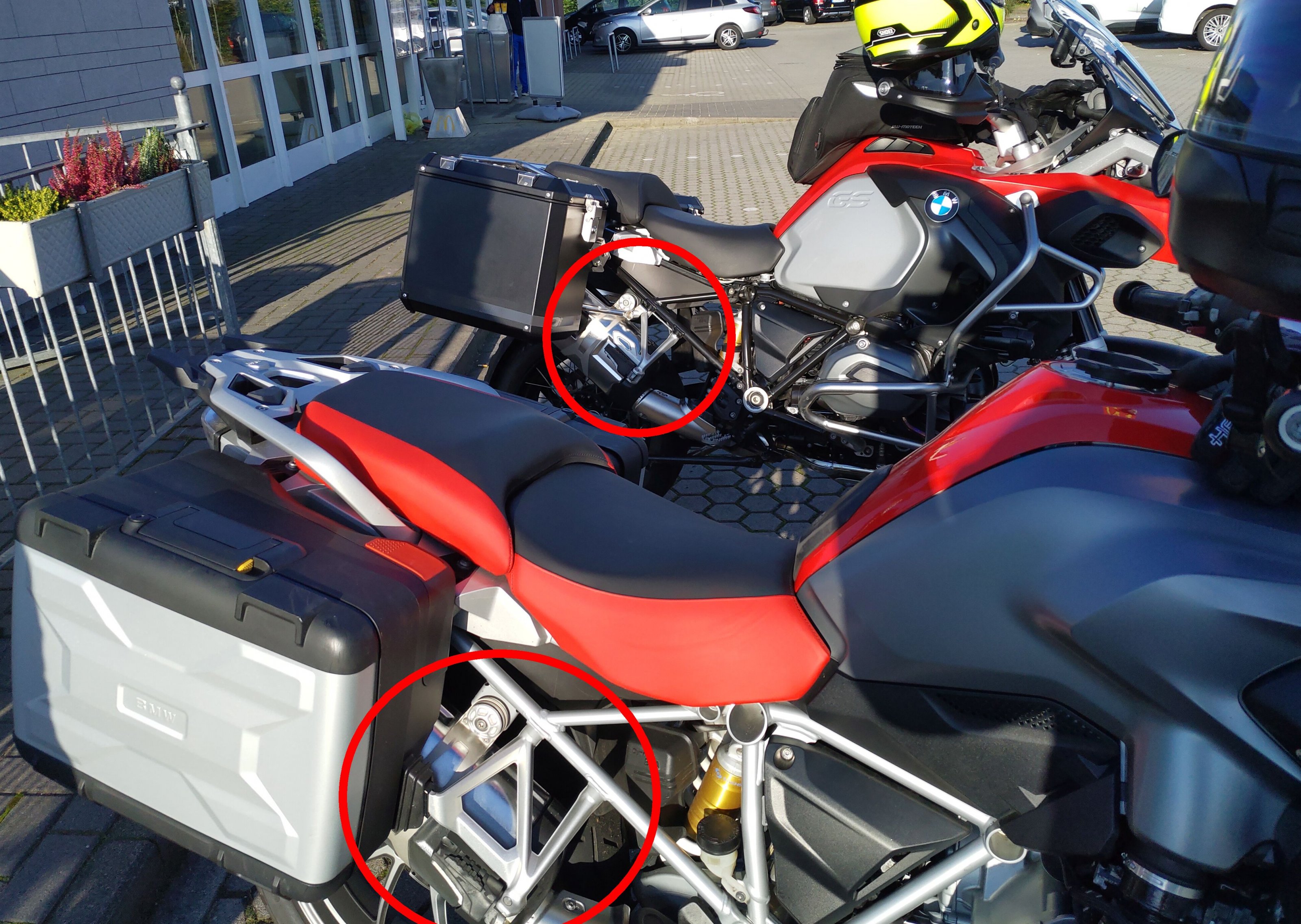

Hat jemand von euch die Apduro Koffer in Größe L montiert in Verbindung mit den Soziusrasten der Vario Koffer??
Ich habe mir über ebay-kleinanzeigen ein Adv Rack von BMW bestellt, was die nchsten Tage eintreffen sollte und besitzer im Moment aber noch die Vario Soziusrasten. Passen die Apduro Koffer dennoch oder ist auch hier ein Tausch der Soziusrasten notwendig?

Moin!
auf dem folgenden Bild siehst Du vorne eine norme 1200er LC mit Vario-Koffer und hinten meine Adventure mit den Apduro-Alu-Koffern. Da kannst Du die unterschiedlichen Soziusrasten gut erkennen (lass Dich nicht von den Sitzbänken durcheinander bringen, die hatten wir in dem Moment mal getauscht).
Mit Vario-Soziusrasten kannst Du das Adv-Rack nicht sauber anbauen, du brauchst die Adv-Soziusrasten.
