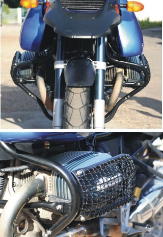

möchte auf meiner 11er gerne die AQ-Schutzbügel der 1150er verbauen (siehe Bild).
Leider weiss ich nicht ob sich das mit der Verbindungsstange ausgeht, da ja die 11er eine ander Führung der Krümmerrohre hat. Trotz dreimaliger Anfrage bei AQ bekam ich kein leider dahingehend keine Antwort.
Hilfeeeeee!!!
lg Bernhard

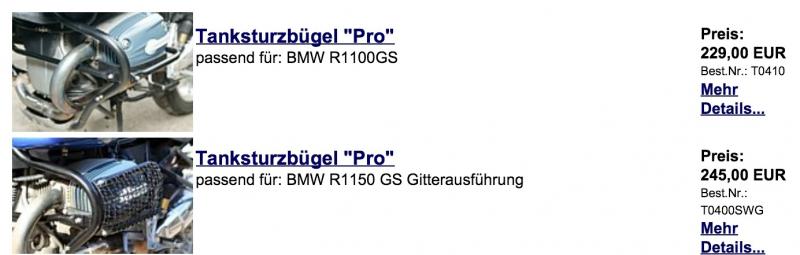

schade, wenn ein Händler nicht auf Nachfragen reagiert. Aber im Grunde wissen die es kaum selber. Steht in der Liste "für 1150" wird sich keiner trauen, was anderes zu behaupten. Da es dort auch eine 1100er Version gibt, gehe ich davon aus, dass Dich das Gitter der 1150er Version begeistert. Über Geschmack kann man nicht streiten. Was mir auffällt: Im engl. Text der 1100er Version steht "1150"...ein Druckfehler? Im Überblick , siehe Anlage, scheinen beide Abb. zu einer 1150 zu gehören. Im Falle Du ein Umtauschrecht hast, könntest Du (beide?) kaufen und selber ausprobieren. Aber: Bei dem Bügel zur Adv.1150 sind die Befestigungspunkte u.a. Unten am Schutzblech und daher nicht an der 1100 kompatibel. Vielleicht ist hier ähnlich. Ob deren Befestigungspunkte auch unten sind, ist nicht erkennbar. Viel Glück.

@elfer-schwob: Bin immer offen für neuen Input. Also bitte um deinen Erguss zum Thema "Schöne Sturzbügel"! =]
Besten Dank für eure Hilfe! Ich wart' jetzt mal auf elfer-schwob's Antwort und dann werden wir weitersehen ...
greez Bernie

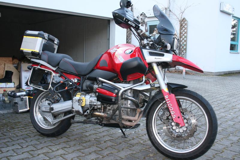

Hallo Zusammen,
Hilfeeeeee!!!
lg Bernhard
Hallo Bernhard,
ich fahr ihn seid ein paar Jahren an meiner 1100GS.
Änderung--> passt nicht mit den RS Krümmerrohren wir musten den Sturtzbügel umschweißen das der Krümmer etwas höher liegt aber nicht viel.
Du brauchst auf jeden Fall den Unterfahrschutz von den 1150 ADV ohne den gehts nicht.
Auserdem hintere Befestigung des Unterfahrschutz entweder eine eigene Halterung zu den Auspufftopfbefestigung bauen oder den Hauptständer ändern.
Bilder kann du gern bekommen

@elfer-schwob: weglassen werde ich ihn nicht. ich hab mir nämlich beim Endurofahren durch den Schutzbügel vermutlich eine Menge Kosten und Ärger erspart. Bin genau mit dem Zylinder gegen einen mords Stein gedonnert. Ohne Bügel hätte ich sicher einen neuen Kopf, wenn nicht noch mehr gebraucht! Das meiste hat hier der Bügel und der Plastikpuffer abgefangen.
Mit geistigem Erguss meinte ich eigentlich nur ob du vielleicht schöne Schutzbügel für die 11er kennst, von denen ich vielleicht nix weiss =]
@rainmoto: Du hast aber die originalen R1150GS Bügel verbaut wie ich am Bild sehe. Die von African-Queens sehen ja etwas anders aus. Aber wenn die Aufnahme am Rahmen nicht ident sind, dann kann ichs wohl vergessen!

@ballerjürgen: Mit den African Queens Schutzbügeln??? Gibts davon zufällig Fotos?
greez Bernie

schau dir meine Fotos an das siehst du das es passt
kein Vielleicht irgendwie oder anders
oben passt es und zwar definitiv.

Also zusammengefasst hieße das: die Aufnahmen oben am Rahmen und die Querverbindung passen nur unten am Motorschutzblech passen sie nicht, sehe ich das jetzt richtig?
greez Bernie
rainmoto
rainmoto
14.07.2006
1.929
München
Zwei rote R1100GS
Richtig
oben einfach anschrauben, unten brauchst du den anderen Motorschutz bei Hauptständer entweder Bügel selber machen oder Hauptständer?
Beim normalen Sturzbügel 1150 zu 1100 kann das wieder anders ausschauen, ich weiß von Zubehörbügel die nicht passen.
Beim 1150 Adventure wie beschrieben
