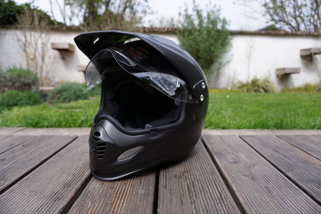

Es war Zeit für einen neuen Helm, da mein alter Xlite auseinanderfällt. Die Suche gestaltete sich äusserst schwierig, entweder passten die Helme nicht auf meinen Schädel und/oder sie hatten keinen Doppel D Verschluss. Auch den TT Carbon hatte ich auf aber dieser drückte ebenfalls in die Stirn und das Futter machte auf mich keinen hochwertigen Eindruck.
Schlussendlich bin ich bei Arai gelandet, deren Helmform passt wie gemacht für meinen Dickkopp.
Angetan hat es mir der Tour X4:

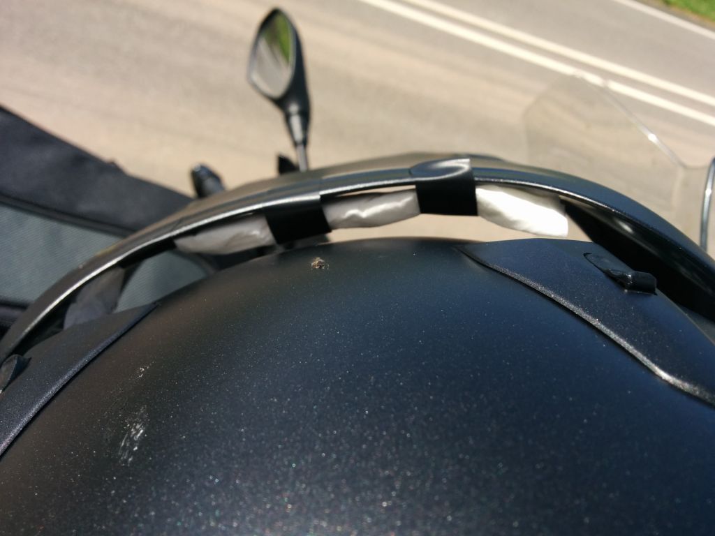

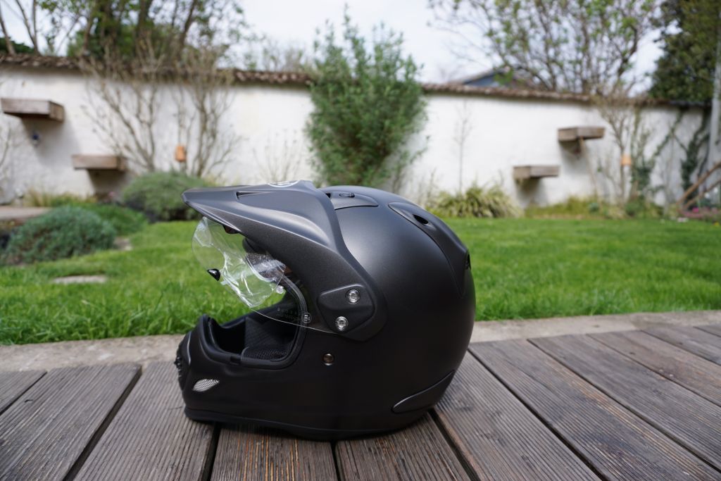

Gleich am Freitag ging es los: kaum losgefahren, kam eine längerer Teil geradeaus und bei ca. 120 km/h fing auf einmal ein lauteres Pfeifen an. Dachte schon, was ein Scheiss, kann doch gar nicht sein :(. Wenn man den Kopf etwas hoch oder runter bewegt, war das Pfeifen weg..
...., wieder der neumodische Kram mit dem Sonnenschild :eek:. Die Testfahrer bei Arai werden auch nicht 192cm sein und vermutlich hinter dem normalen Windschild verschwinden. Wenn ich mich gebückt habe war ebenfalls Ruhe.
Am Samstag habe ich mich dann mit Isolierband bewaffnet und bin nochmals los. Ich dachte erst das kommt vielleicht von der Seite, da dort das Schild und das Visier an den Helm geschraubt ist und habe angefangen, nach und nach alle Teile und Schlitze abzukleben => NIX das Pfeifen ist geblieben. Auch über die Visiermechanik habe ich geklebt, am Sonnenschild die Öffnungen für die Luftführung abgeklebt, weil ich dachte da bricht sich der Wind. Ebenfalls keine Verbesserung. Also zurück, Sonnenschild abgebaut und die Visierabdeckungen rechts und links dran. Nochmal ne kleine Runde. Und Tatsache, ohne Schild kein Pfeifen.
Hmm, ohne Schild sieht er auch gut aus aber irgendwie gefällt mir das Schild, ist sehr angenehm zu fahren, da man immer etwas Schatten im Sichtfeld hat.
Gestern haben wir wieder ne Runde gedreht, da habe ich dann Ohrenstopper mitgenommen. TipTop, dass Pfeifen habe ich nicht gehört, wäre also eine Möglichkeit. Aber dann muss ich immer daran denken Stöpsel mitzunehmen.
Mittlerweile habe ich ne halbe Krise bekommen: sollte ich soviel Geld falsch ausgegeben haben?
Ja, ich weiß, das Windschild der GS passt nicht optimal zu meiner Größe, den Scheibenversteller vom Sean ist erst bestellt worden.
Es muss doch eine Lösung geben! :confused:
Heute nochmals herumprobiert: die oberen, vorderen Lüftungen abgeklebt, da ich dachte, die Kante am Loch im Helm ist nicht entgratet und daher pfeift es. Hat auch keine Verbesserung gebracht.

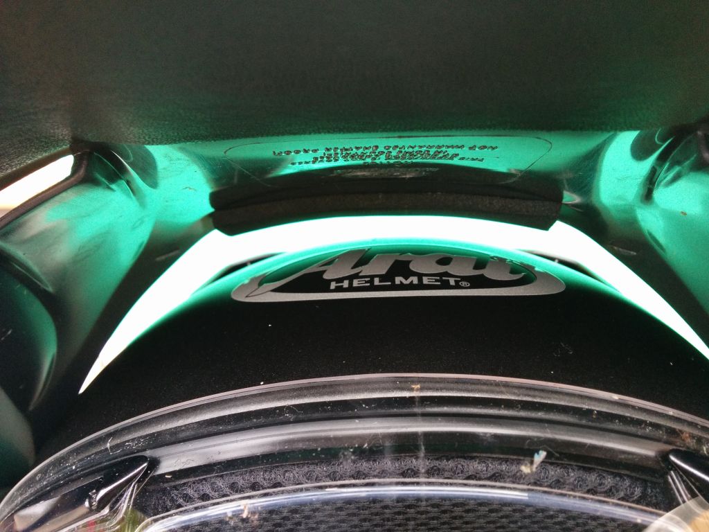

Weitergefahren und irgendwann habe ich dann mit den Finger der linken Hand hinten ans Schild gelangt und plötzlich war das Pfeifen weg!
Also angehalten, mit meiner Frau das diskutiert, dass es doch vom hinteren Schildkante kommt obwohl diese sich abgerundet anfühlt.
Kurzer Hand ein Tempo genommen, gefaltet und mit Isolierband unten an das Schild drangeklebt.
Tatsächlich hat das den Wind so gebrochen, dass kein Pfeifen zu hören war, egal bei welcher Geschwindigkeit und heute war es hier ziemlich windig. :D

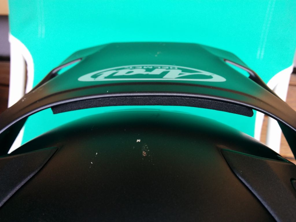

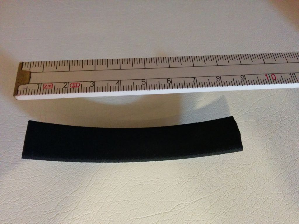

Den Rest des Weges haben wir darüber gegrübelt was man dort dran machen könnte. Wir sind auf das selbstklebende Dichtband gekommen.
Zuhause angekommen gleich einen Streifen zurechtgeschnitten, ca. 9cm:
und unter das Schild am hinteren Ende geklebt:
Nochmals auf die Q geschwungen und ne kleine Runde gedreht => tatsächlich, es funktioniert! :bounce:
Nur noch die normalen Windgeräusche, kein Pfeifen mehr!

Hab den Link auch an Arai Deutschland geschickt, da kam tatsächlich Antwort. Scheint wohl bei mir eine Kombination aus Körpergröße und Windschild zu sein. Sie finden es aber super, dass ich mir Gedanken zur Lösung gemacht habe und werden das an die Entwicklungsabteilung weiterleiten.
