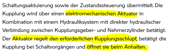

Keine Sorge...man kann sehr gut lagsam fahren.
Es ist nur etwas anders zu bedienen.
Ich hab jetzt nicht auf den Drehzahlmesser geschaut, aber wenn man geschätzt das Standgas um etwa 200 Umdrehungen erhöht, greift die Kupplung.
Wenn man sie mit dem Gas minimal über dem Schleifpunkt hält und die Hinterradbremse dosiert einsetzt, fährt man Kreise bis in den Lenkanschlag.
So kann man natürlich auch geradeaus so langsam fahren dass man gerade eben nicht umfällt.
Mancher kanns auch mit Kupplung nicht.
Darum für beide Systeme... üben üben üben.
Die Kupplung ist ja jetzt keine 1-0 System, sondern durch ein Schneckensystem gesteuert.
Entsprechend kann es sein, dass in bestimmten Situationen die Automatik die Kupplung schleifen lässt.
Und je nachdem, ob das System vom Fahrer lernt, sich sukzessive im Verhalten optimiert.
Oder der Fahrer sich dem System anpasst.
Wird seeeehr interessant 👍

Und zum Glück ist der Aktuator wie ein Schneckengehäuse aufgebaut 🤣🤣🤣

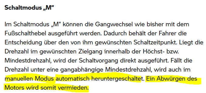

Hi,
verstehe ich es richtig, dass ich im D-Modus auch schalten kann falls mir der automatisch gewählte Gang nicht passt? Z.B. vor dem Überholen einen Gang runter. Und falls dem so ist, schaltet das ASA danach wieder alleine weiter oder bleibt es dann manuell.
Ich hoffe ich kann bald eine Probefahrt machen bin echt gespannt.
