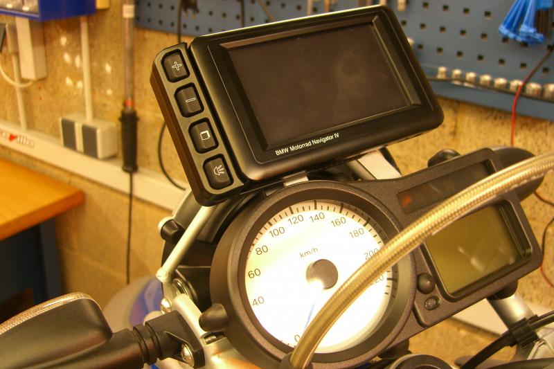

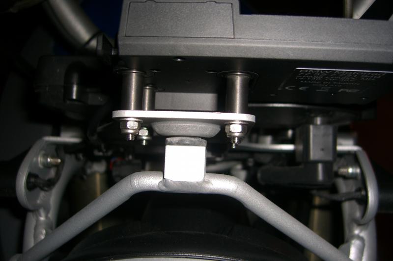

Ich habe den Navigator 4 zu Weihnachten geschenkt bekommen :D, gekauft hätte ich mir das doch sauteure Gerät wahrscheinlich nicht. Das Gerät macht echt Spass, die Montage geht wegen der passenden Stecker recht einfach...mit ein paar Hintergrundinfos.
Denn: Weder in der Anleitung steht etwas über die eigentliche Montage am Mopped noch wissen die Freundlichen etwas genaueres bezüglich des zweiten Kabels am Craddle. Dank der Info´s hier im Forum wußte ich wenigstens, dass ein Navianschluß auf der linken Seite des Lenkkopflgers vorhanden ist. In der Anleitung steht lediglich, dass "die Motorradhalterung an eine externe Stromversorung angeschlossen sein muss, damit die Tasten funktionieren" - wer hätts gedacht?!?! Dafür ist auf einer ganzen Seite zu lesen, wie man das Navi im Auto anbringen kann! Zu dem zweiten Kabel gibt es überhaupt keine Infos. Mein Freundlicher war zuletzt der Meinung, das gehört zur Freisprecheinrichtung wobei noch kein BMW-Mopped diese Schnittstelle besitzt...:confused::confused:
Aber gut, das Navi ist montiert, das zweite Kabel brauche ich ohnehin nicht...
