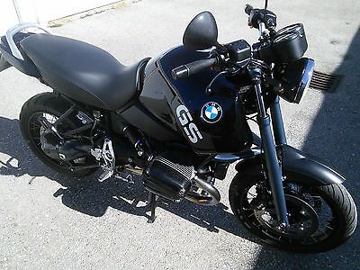

Hallo Ihr Spezialisten,
die Überschrift ist einigermaßen sperrig und hat folgenden Hintergrund:
Habe dank
http://www.gs-forum.eu/r-1150-gs-un...93/laeuft-nur-noch-auf-einem-zylinder-135333/
seit Neuestem eine Bodis-Komplettanlage samt Motorsteuergerät mit Rennkuh-Chip einer 2003er Doppelzünder 1150 GS.
Das Ganze soll implantiert werden in diese 2002er Einzelzünder.
Dies sollte laut realoem.com-Teileliste passen, da die Steuergeräte der DZ wohl auch in den älteren Modellen funktionieren.
Der umgekehrte Fall ist jedoch nicht gelistet, das heißt, ich kann das Steuergerät der EZ nicht in die DZ einbauen?
Auch nicht, wenn ich den Original-Chip der DZ in die EZ-CDI implantiere?
Weiß das zufällig jemand?
Oder liegt evtl. irgendwo ein DZ-Gerät nutzlos rum?
Grüße vom elfer-schwob

Passt nicht. Weder vor- noch rückwärts. Komplett andere Elektronik. Natürlich wird der Motor "irgendwie" laufen aber eben auch nur "irgendwie". Das dürfte auch nach REALOEM nicht passen.
4V1 Motroniktypen
gerd

Hi Gerd,
ich les das bei realoem aber so, daß dies passen sollte?
Grüße, Rainer
Ich lese gar nix bei realoem. Wozu auch? Es gibt den Original ETK von BMW. Selbst die Preise bei Realoem haben mit den Preisen in DE nichts zu tun.
