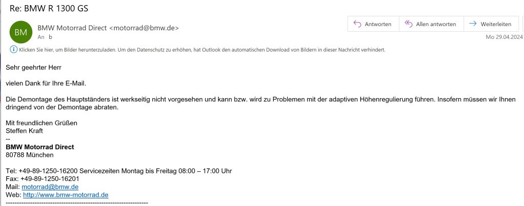

Wen es interessiert:
Sofern das absenkbare Fahrwerk vorhanden ist, kann nicht der Hauptständer demontiert werden. Das führt zu Problemen mit der adaptiven Höhenregulierung.
So etwas in der Art hatte ich vermutet. Meine Bestellung hat u.a. deswegen das höhere Fahrwerk und verzichtet auf die Aufbockhilfe ;-)
Danke für die Info, Bernd.
Gruss Volker

Den Hauptständer hatte ich bei allen Motorrädern demontiert - und hätte das bei der 1300er ebenfalls gemacht. Auf das absenkbare Fahrwerk möchte ich andererseits nicht verzichten.

misst, wollte den Hauptständer abbauen, mein Händler sagte das es gehen würde..
qtreiber
26.01.2005
21.980
Ostfriesland
so 100% würde ich mich weder auf die Aussage meines Händlers, allerdings von BMW bestätigt, noch auf diese von deinem verlassen. :wink:
Vielleicht gibt es ja doch eine Möglichkeit!?
