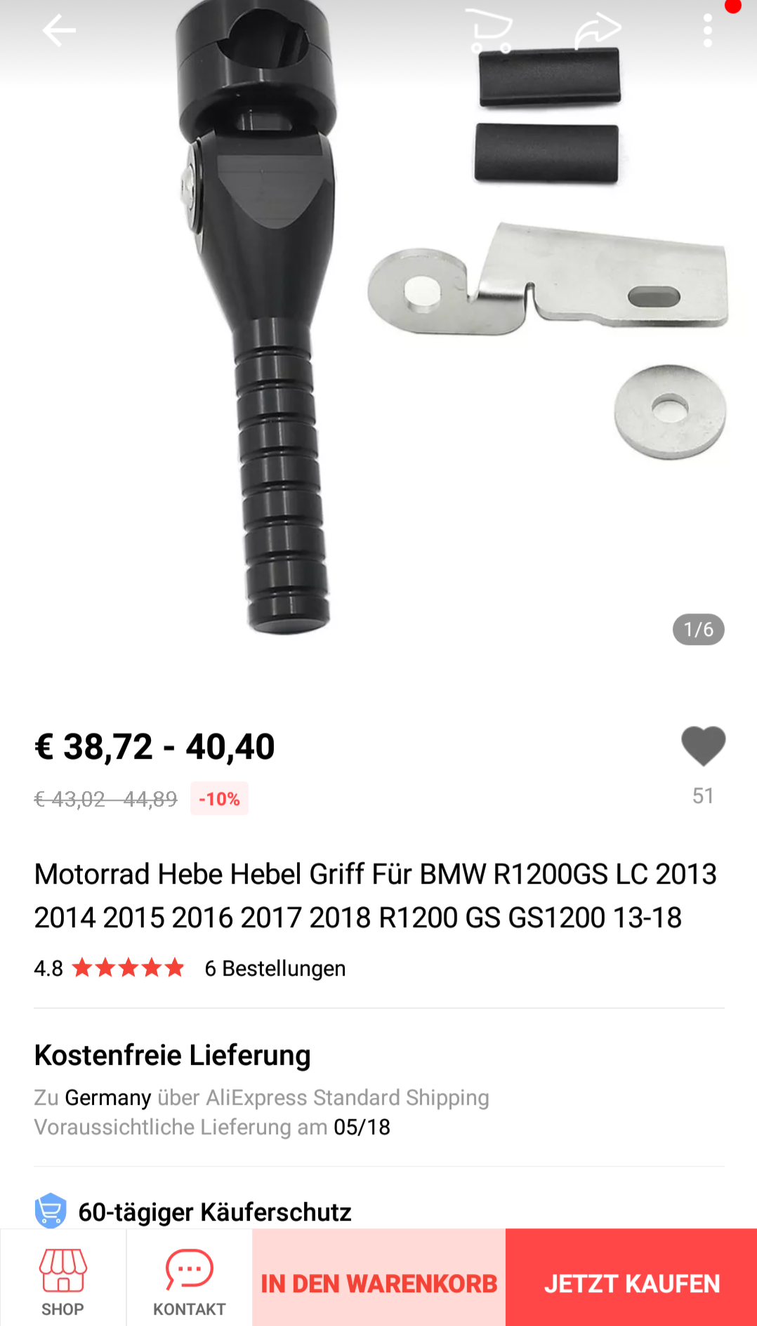

Hallo liebe Gemeinschaft .
Ich habe hier im Forum eine Aufbockhilfe ( von Ali ) gekauft .
Es war auch eine Bebilderte Beschreibung dabei ,
aber ich kann nicht sehe , wie die Verdrehsicherung angebracht wird . Hm .
Vielleicht könnt ihr mir helfen
Im Anhang ist die Aufbockhilfe , die ich habe zu sehen
Ich wäre sehr Dankbar

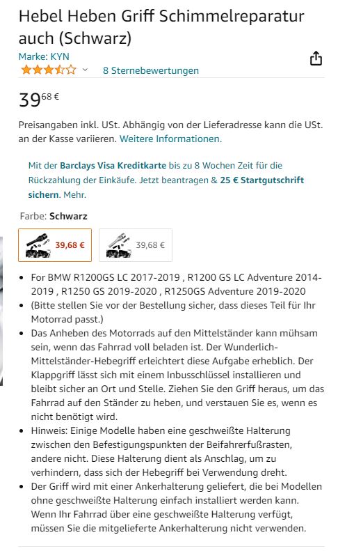

Ich kenne mich mit Deinem Modell nicht aus. Ist da eine Aufdoppelung geschweißt, brauchst Du nichts, sonst wird das Blech zwischen Fußrastenausleger und Rahmen geschraubt, mit der Auslegerschraube oder ggf. mit einer längeren Ersatzschraube. Die große Scheibe ist für den zweiten Ausleger.

Jungs,das beantwortet jetzt aber trotzdem seine Frage nicht 😜 ich glaube mein Mann hat Mal so ein Ding angebaut, vielleicht weiss der das noch..... Ich mach ihn Mal auf deinen Threads aufmerksam.
Ich weiß es ehrlich gesagt nicht mehr.
Ich habe auch eine Viertelstunde lang jede erdenkliche Position/Kombination durchgefummelt und auf einmal passte es. Ist schon seltsam, dass sich das nicht auf den ersten Blick erschließt.
Ich glaube aber mich zu erinnern, das die Kombination aus diesem Teil mit Rohrkofferträgern und Alukoffern aus Platzgründen nicht funktionierte.

Das bekommt man schon hin. Einmal auf die richtige Ausrichtung des Bleches zu der Klemmung des Griffes gekommen (diese ist schließlich nicht symmetrisch rund sondern einseitig ausgespart) schlägt man sich vor den Kopp und denkt sich ja klar... Und das Teil funktioniert auch wie es soll, egal wo es herkommt. :nicken:
