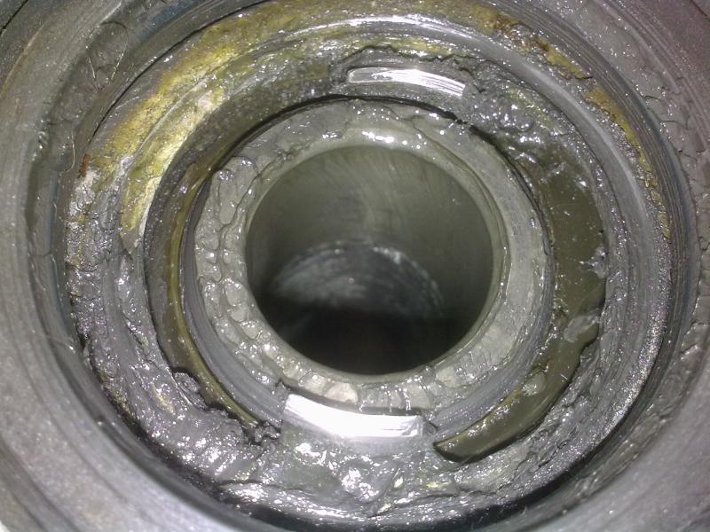

bei ca. 42 tkm ist meine Tachoschnecke ausgefallen. Grund: die weiße Kunststoffschnecke war abgenutzt.
Eine weitere, gebrauchte Tachoschnecke hat nur 7 tkm gehalten. Gleicher Ausfallgrund.
heute beim Wechsel (ich habe eine neue verbaut) ist mir aufgefallen, dass der auf dem Bild zu sehende Mitnehmer (er glänzt auf dem Bild so schön - das Teil, das seitlich "offen ist" und so die Tachoschnecke greift - am Bildrand oben und unten zu sehen) axiales Spiel aufweist. Schätzungsweise 2 mm. Nun frage ich mich: ist dieses axiale Spiel normal?
Wer kann helfen...

Der derart häufige Ausfall ist seltsam. Natürlich war so ein Ding schon mal defekt, aber es ist superselten davon zu hören. Dass es innerhalb kurzer Zeit 2x ausfällt höre ich seit15 Jahren das erste Mal. Da habe ich eher die Tachowelle im Verdacht, dass das Ding auf die schnecke einwirkt.
Wobei ich mal unterstelle, dass die ganze Einheit korrekt eingebaut ist.
gerd

Öhm...das Teil benötigt auch Schmierung!!!:D Ich fülle die Schnecke bei jedem Vorderradeinbau mit frischem Fett auf, und das ist eigentlich schon zu selten.

ich habe auch schonmal 'ne Schnecke in kürzester Zeit gehimmelt. Wenn man beim Einbau pennt und die Mitnehmernasen nicht genau ineinander passen, dann geht das trotz Schmierung fix.:(
Etwas Spiel ist übrigens normal, haben beide von mir verwendeten Schnecken (für 19" und für 17") auch. :)

Danke für die Antworten. Jaup, Fett ist glaub ich drin (sieht auf den Bildern zumindest so aus :D) Die Nasen hab ich aufgepasst, dass richtig sitzen.
Ich hoffe einfach mal!
