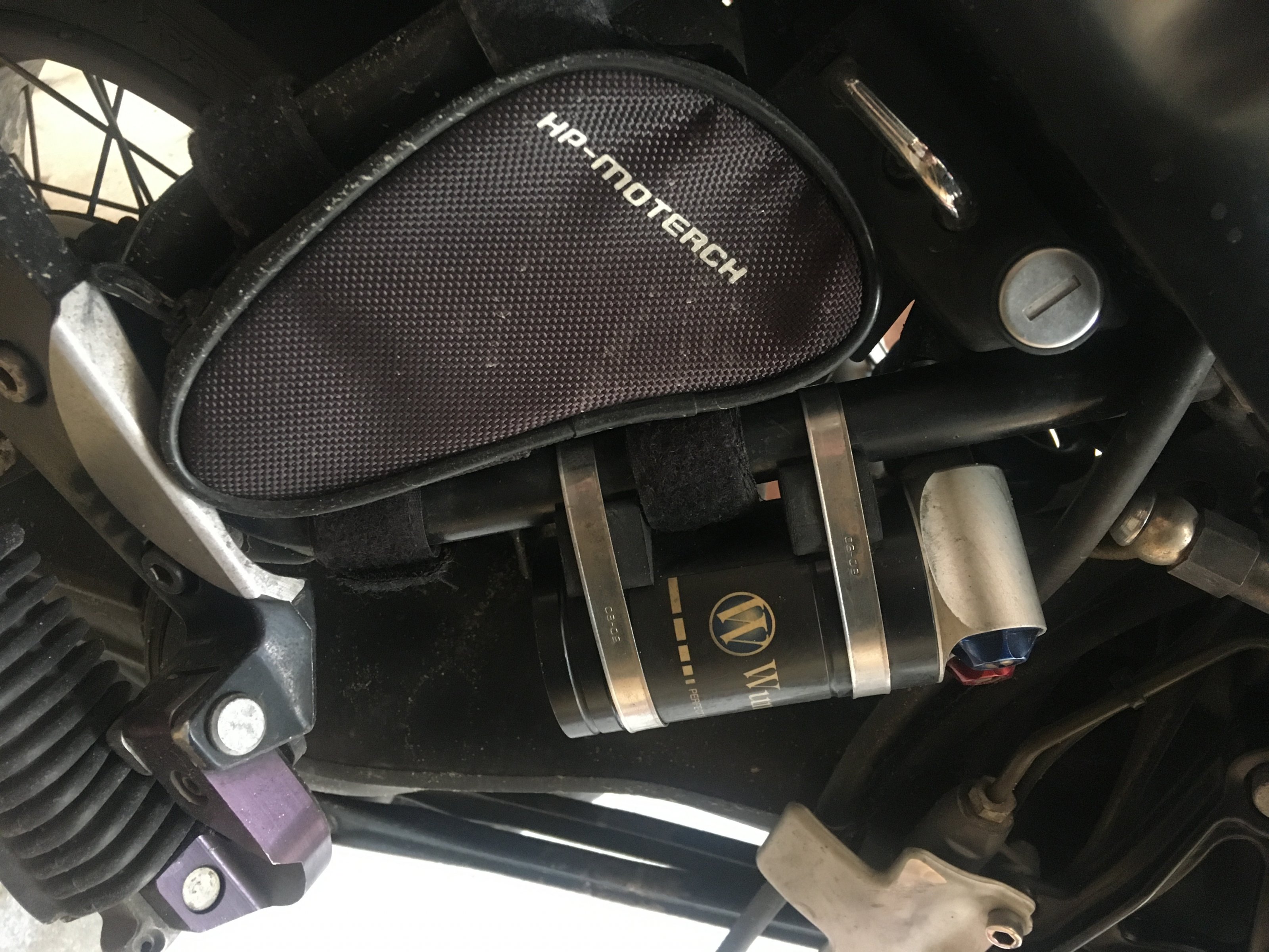

Hallo Leude,
Ich habe schon im Forum einen Beitrag gefunden von jemandem der sich selber was gefräst hat. Kann ich leider nicht ^^ es geht um den Ausgleichsbehälter (AGB) des neuen Fahrwerkes. Alles eingebaut, jetzt habe ich links nen Handrad für Vorspannung (wird mit nem einfachen Winkel an Originalaufnahme angebracht) und rechts nen fetten AGB...
hat einer ne elegante Idee oder schon selbst was umgesetzt um das Ding an der 11er GS anzubringen? Ich habe erst mit schellen gespielt aber das sieht aus wie aufm Bau und nicht vernünftig ...ich habe im Internet Mal gesehen dass es solche Halterungen geben soll die extra dafür sind allerdings habe ich trotz hundertfachem googlen in sämtlichen Foren und co nicht gefunden wie man an die Dinger Ran kommt. Sehen aus wie kleine Wandhalterungen für Feuerlöscher. Bis zur finalen Lösung muss erst Mal Kabelbinder her und dann nen fiddlock Flaschenhalter -.-
Ich probiere weiter Rum, vlt hat einer von euch ne geile Lösung gesehen oder sogar in Verwendung?!
Schon Mal Dank vorab y

Alter Schwede wie geil ist das denn🤯
...probier doch mal Whisky! 😎
Schönheitspreis gewinnt man mit der GS eh keinen.
Also form follows function!
Schlauchbinder - fertig!
Ästheten stecken den evtl zuvor in einen Schrumpfschlauch, zB. in rosa...
1.) Der war echt nicht schlecht 😅 chapeau ^^
2.) Gesagt, getan, danke!

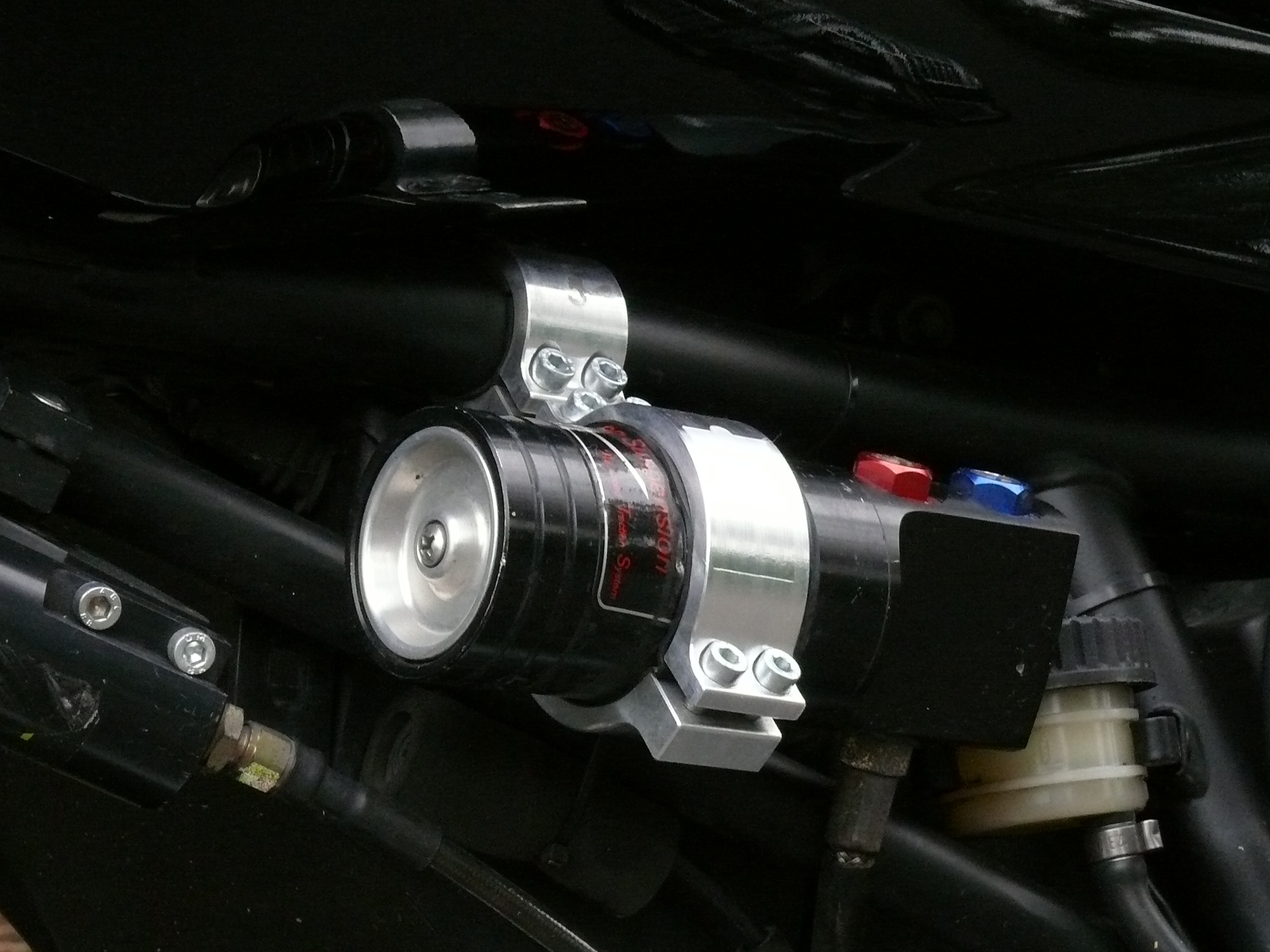

Moin!
Möglicherweise meinst Du meinen Beitrag (Heute fertig geworden...) zum Thema?
Ich kann Dir - wie dort erwähnt - eine Zeichnung und einen CAD-Datensatz
zur Verfügung stellen. Damit kannst Du das Teil bei einem Zerspaner anfragen.
Wobei ich aber auch schon über eine Kleinserie nachgedacht habe... Einer geht
demnächst in Produktion. Das wird aber ein Überraschungsgeschenk... :)
