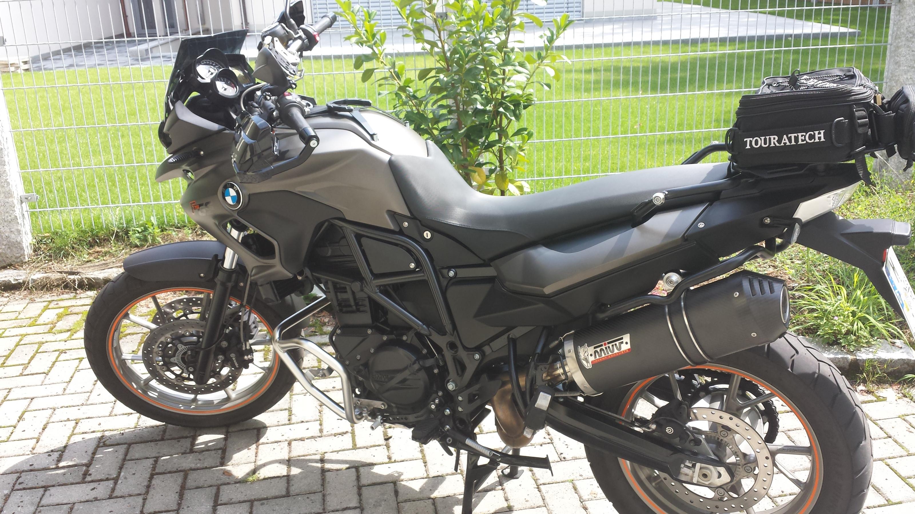

so sieht er aus...
...und so klingt er:
Original
MIVV Oval Carbon
hier gekauft:
Motofreakz
gibts aber auch woanders...google hilft
Aber so ne Tüte is ja immer Geschmackssache. Da muss jeder wissen, wieviele Flöhe er für Luxus und Spaß ablegen will. Leistungsmäßig, so meine Meinung, bringt das mal nix wesentliches. Zumindest hat mich noch keiner vom Gegenteil überzeugen können.

super besten Dank Groovemaster:

Klingt auf jedenfall besser als Original:wavespin: nicht so laut,aber wie du schon sagst kerniger,so wollte ich ihn haben,hast du den selbst dran gebaut? muss er mit dem Motor abgestimmt werden??

Nee, da muss nichts abgestimmt werden. Das ist bei nem Slip-On (so heißt die Bauform) super-easy selber zu machen:
Die 2 Federn am Original-Rohr abmachen. (Tipp: Den Haken von so nem Gummi-Expander benutzen.)
Die eine Schraube oben an der Schelle vom Auspuff raus.
Endtopf vom Rohr abziehen - geht bissl schwer. Geduld haben und langsam machen.
Wenn unten, Rohrende mit Bremsenreiniger putzen und ggf. ganz leicht (!) einfetten.
Befestigungsband am Endtopf vorbereiten.
Verbindungsrohr (falls vorhanden, der MIVV hat eins) aufstecken, Endtopf aufstecken. Dabei die richtige Stellung finden. Is ein bisschen tricky, geht aber. Die Ösen für die Federn sind gut zur Orientierung.
Halteschraube vom Endtopf rein. Federn dranmachen - fertig.
Hab dafür ca. 20min gebraucht, aber dabei ging der alte ziemlich schwer runter und der neue sitzt auch stramm...:schwitz:
