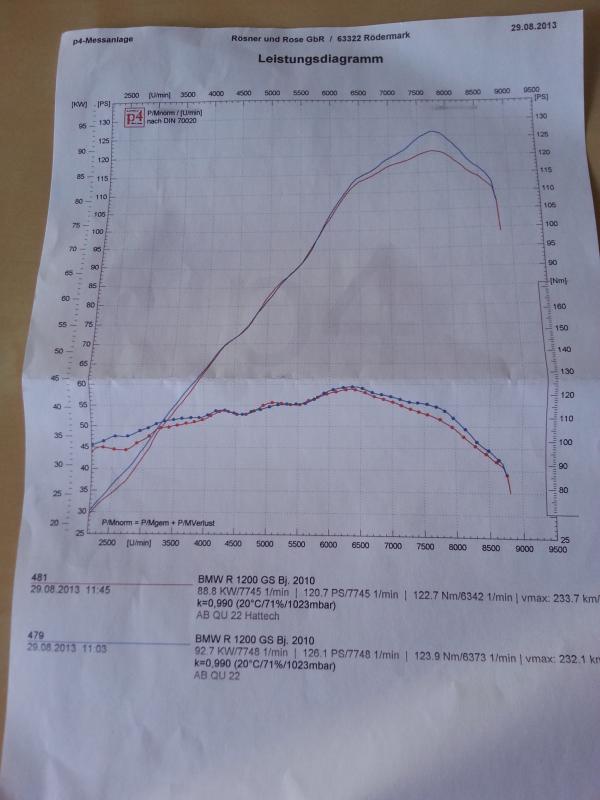

Moin Freunde
Also am Tag des Donners bei Rose und Rösner hatte meine LC mit dem Hattech Endtopf wirklich ca. 7 PS weniger als dem GS Troll seine Maschine.
Deswegen bin ich ein paar Tage später nochmal hin und habe auch noch den serien BMW Auspuff getestet.
Also erst den Hattech mit dem originalen DB Eater und dann den BMW Auspuff drauf montiert.
Das Ergebnis am selben Tag hatte beim Hattech 6 PS weniger gebracht.
Der Mechaniker meinte das liegt wahrscheinlich am kleineren Volumen des Hattechs.
Aber der Sound des Hattechs gefällt mir persöhnlich wesentlich besser.
anbei das Datenblatt zum Vergleich.

Ganz ehrlich : Die meiste Zeit verbringe ich nicht in den Drehzahlen, in denen hier der Unterschied auftritt.
Da bin ich dann schon im 'Heizer' Modus.
Aber super danke für das Diagramm

reicht es nicht aus einfach meiner aussage glauben zu schenken das der hattech auf der gleichen maschine 6 PS weniger hat? genau das hatte ich in dem anderen thread auch geschrieben gehabt.
@fundrive
danke für das posten von dem diagramm.:wink:

da steht aber BMW GS1200 Bj. 2010!?
Lt. Messungen Motorrad Abendteuer ist lediglich der Akra minimal besser in der Leistung. Alle anderen eher ungünstiger. Das bestätigt die allgemeine Annahme, daß die heutigen Serienanlagen i.d.R. besser abgestimmt sind als jegliches Zubehör.
Das mit dem geringeren Volumen ist ein wichtiger Punkt, der auch bei der Speed Triple den kleinen Stummel gegen die Doppelpötte unterm Sitz verlieren läßt - ausser bei Optik und ggfs. Sound.
Bleibt die Soundwertung. :cool: Und selbst da finde ich den seriellen Brotkasten ordentlich und den Akra der Vorführer schon fast zu aufdringlich / laut.

Hi, laßt euch mal von einem Profi erklären ( nicht ich, sondern ein Profi ) wie groß die Unterschiede sind, die mit ein und derselben Moto auf verschiedenen Prüfständen, Wetterbedingungen, Zurrhärte, Grip am Hinterrad, ob angeblasen wird, oder nicht, u.s.w.
Davon abgesehen weiß ich sicher, dass noch kein bekannter Zubehörendtopf die Leistung des Originalen errreicht hat. Das ist ohne Sportkrümmer auch schwierig. Das soll aber nicht heißen, dass man es dann auch merkt.

Keine Sorge, die angeblichen 5,4 PS Leistungsverlust wirst du nicht an deiner LC feststellen......ich merke davon Nullkommanull an meiner LC. Sie läuft deswegen nicht schlechter.........und was den Klang angeht, da kann Schnitzer garantiert nicht mit halten.....
Schau dir doch mal das Diagramm genau an, der Leistungsverlust bewegt sich im oberen Drehzahlbereich...... Gruß
