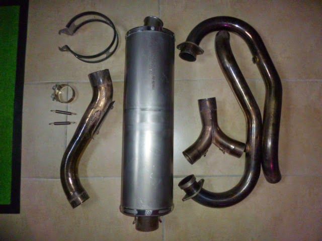

Ich hatte nur das Y-Stück und den Endtopf von SR-Racing an meiner EZ 1150GS, also ohne Krümmer. Und ich muss sagen, das war schon krass. Drehmomentloch quasi verschwunden, gefühlt spürbar mehr Wums, und dazu noch ein echt genialer Klang. Das Teil kann man wirklich nur empfehlen, gibt es für die 1200 LC aber leider nicht mehr.

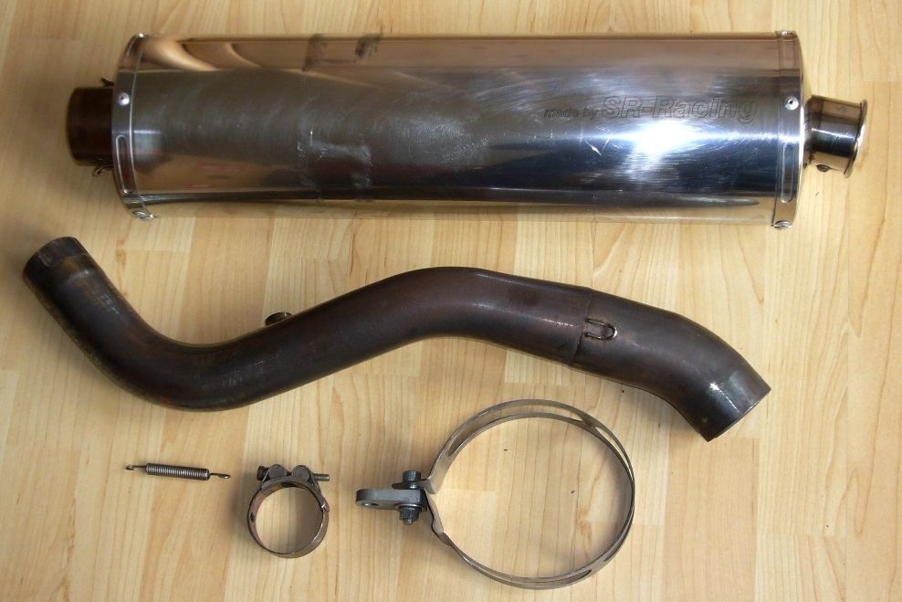

Meinst Du den 2107 aus Xanten? Den - also nicht genau den, aber diesen - schickte mir der Sepp 2004 für meine 1150er und ich fuhr ihn bis 2017 380.000 Km, dann erst merkte ich, dass es der falsche war und konnte noch den richtigen bekommen. Er passt also auch auf die 1150er - oder hatte nur die falsche Endkappe…

Hallo Machtien,
nein, ich hatte einen aus Regensburg im Auge.
Aber es gibt wohl - abgesehen von der passenden Nr. 2107 - verschiedene Durchmesser des Eingangs in den Endtopf.
Angeboten wurde das Endrohr mit ca. 52 mm, meines hat jedoch 60 mm.
Ob das an der SR-Anlage liegt, die auf die originalen Krümmer paßt, oder, wie bei meiner, von den Zylinderköpfen an beginnt, weiß ich nicht.
(hatte ich schon erwähnt, daß die Original-Krümmer alleine so schwer sind wie die komplette SR vom Zyko bis zum Ende...?!)
Aber wie das Teil funktioniert, weißt Du ja selbst! 👍

Hallo Reiner,
der SR mit ø52 ist für die 1200 GS/R auf den Serienkrümmer. Habe ich auf meiner 12GS Mü.
Der SR mit ø60 ist für die Komplettanlage der R1100-R1200
Für die R1200
oder für die R1100 mit Verbindungsrohr zum Serienkrümmer, habe ich auf meiner R1100 RS
Mann sieht jeweils die Erweiterung von ø50 auf ø60 am Auspufftopf.
Hoffe es hilft etwas zur Erklärung der Durchmesser.

Hallo Bertolt,
Danke für Deine freundliche Expertise!
Da lag ich wohl mit meiner Vermutung nicht ganz daneben.
Glückwunsch übrigens zur üppigen SR-Ausstattung!
Meine (einzige) SR-Tröte auf der 1150 ADV geht aktuell steil auf die 300000 km zu und prustet noch immer wie neu und zu meiner vollsten Zufriedenheit.
Nur das Endrohr hat ein paar Narben und Dellen davon getragen und wenn mal irgendwo ein guter Ersatz rumläge, würde ich mir den gerne ins Regal legen.
Mit passenden 60 mm...
LG, Rainer

Da hat wohl jemand insgeheim mitgelesen und prompt ein passendes Endrohr eingestellt!
3...2...1...Meins! :p
