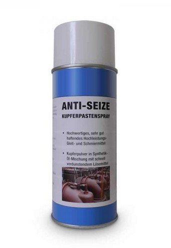

Ich muß das hier mal hochholen, weil meine Klappe quietscht auch.
Hab mal die Mechanik von oben mit PTFE/Keramikspray eingesprüht.
Dann war auch Ruhe aber nur für 200Km.

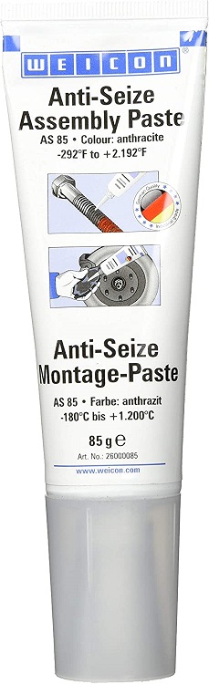

Hier der Link von der Paste
Hilft 100%
Wie hast Du die Paste denn dort reingeschmiert ?
Auspuff ab und mit nem langen Finger ?
Ich hab mir mal überlegt ein Hochtemperatur Kupferspray zuzulegen und dann mit dem Sprühröhrchen von hintendurch (Auspuff ab) gezielt an die Lagerstellen.

Hallo
In der Dose steckt ein Pinsel. Bei abgebautem Endtopf die Lagerstellen oben und unten großzügig eingeschmiert.
Jetzt sind es etwa 4800 km ohne quietschen. Nächste Woche geht es auf die Route Grand Alpes.

Hab gestern den ESD abgenommen und die Lagerstellen mit Kupferpaste eingepinselt.
Recht einfache Aktion, mal sehen obs hält.

Kleines Update,
dreimal eingeschmiert mit Kupferspray, MOS2 Paste, Keramik-PTFE-Spray...
Alles hat nur ein paar Tage gehalten. Immer mit Auspuffdemontage.
Jetzt hab ich mal das hier ausprobiert, seit drei Wochen und ca. 1200Km herrscht Ruhe im Kabuff.

Meine Befürchtung ist, das alles was man da so ransprühen oder anpinseln kann die Sache auf Dauer nur noch schlimmer macht. Am Anfang geht es dann, aber wenn die Sache mal richtig heiß wird verbrennt das Zeug und verkokelt die Lagerung Klappe.
Ich würde hier nur wieder gangbar machen, mit Bremsenreiniger ordentlich abspülen und es so lassen.
Mag zwar quietschen, aber so lange es quietscht bewegt sich auch noch was.

Nehmt doch einfach mal das Zeug, das ich weiter oben schon mal genannt habe. Dann ist wirklich Ruhe.
Mittlerweile 10000 km ohne jegliche Geräusche
