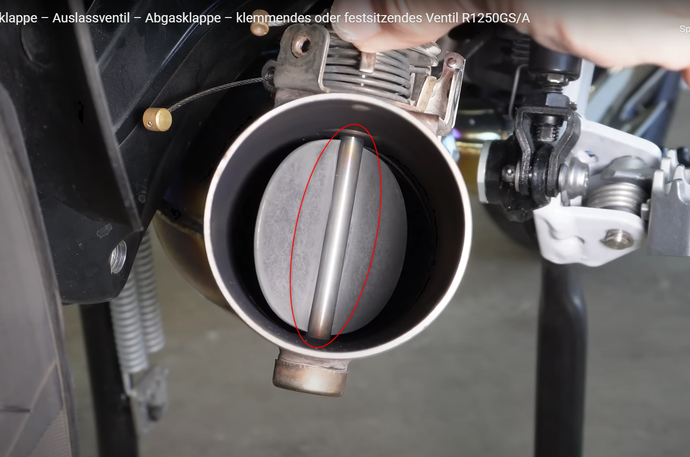

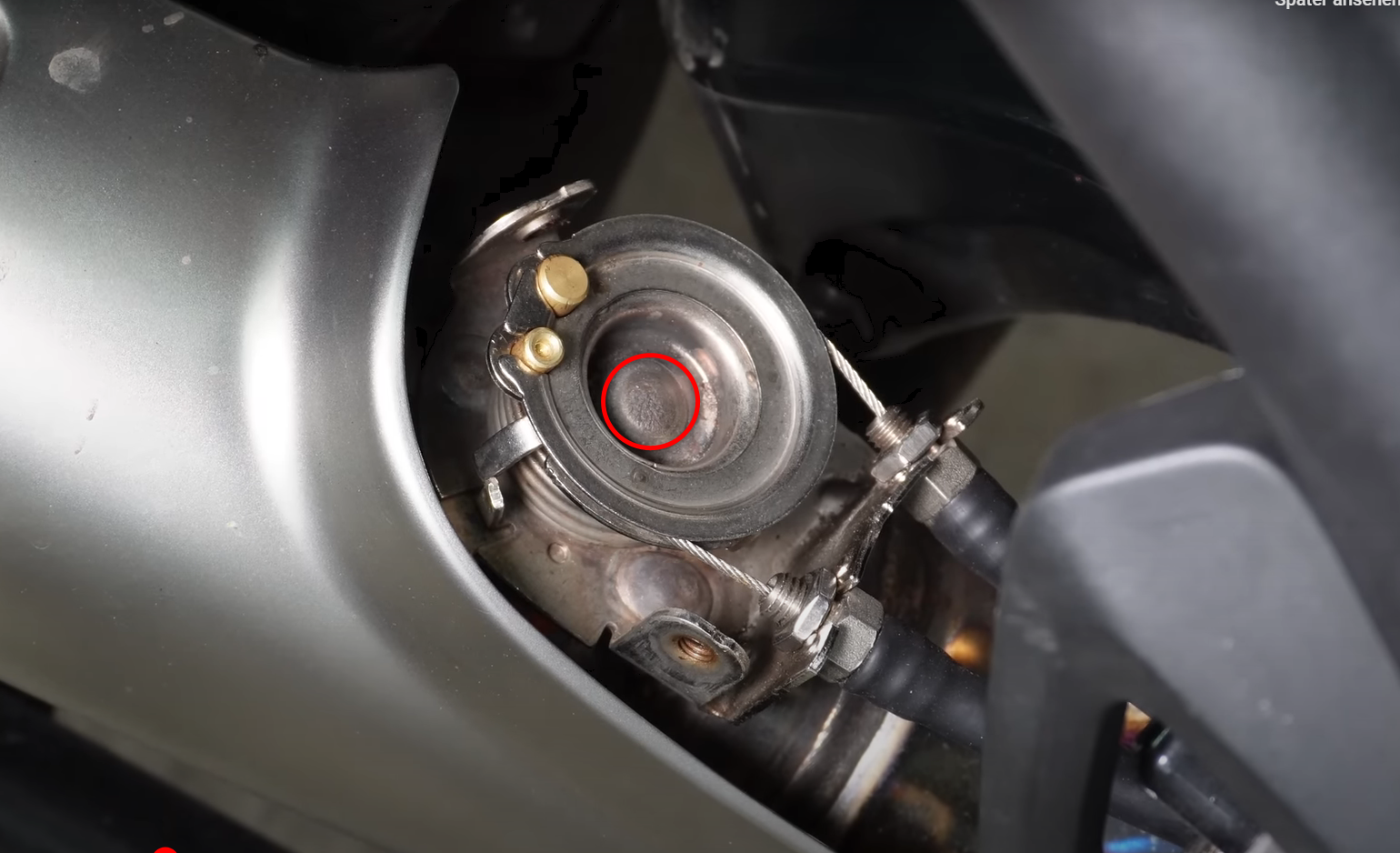

Wo genau hast Du leicht draufgeschlagen?
Wirklich gegen die Klappe oder eher hier?:
Oder eher vorsichtig von der Seite gegen die Welle?:

Hi Überflieger,
das hört sich ja echt interessant an.
Genau hier habe ich versucht die Klappe von der Welle zu lösen. Diese ist auf der Rückseite mit 2 Schweißpunkten auf der Welle befestigt.
Wenn also die Klappe klemmt, einfach mal hier drauf Hämmern und versuchen die Welle zu richten.
Ich habe genau an der im Foto gezeigten Position auf die Welle geschlagen. In welche Richtung sich die Welle jedoch verzogen hat kann ich nicht sagen. Evtl. muss man sie auch nach der anderen Seite richten.
Bei mir funktioniert es jetzt einwandfrei seit 3000 km. Vorher ging die Welle immer wieder nach bereits einigen hundert Kilometern fest.
Viel Erfolg!

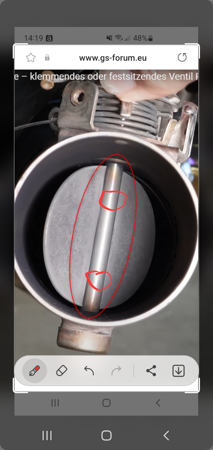

Wo hast du auf die Welle geschlagen, mittig auf der Klappe?
Schau dir die Klappe mal genau an. Ich habe dazu die beiden Züge ausgehängt (außen) und zusätzlich noch den Klappenanschlag (außen) verbogen, damit die Klappe komplett freigängig ist.
Wenn Sie jetzt über die voll geöffnete Position gedreht wird sieht man auf die Rückseite der Klappe (innen). Dort sind die beiden Schweißpunkte (auf der Rückseite der zwei roten Markierungen) zu erkennen mit denen die Klappe auf der Welle befestigt wurde. Ich habe deswegen erst versucht, die beiden Schweißpunkte mit einer Feile zu entfernen, damit sich die Klappe von der Welle löst. Um etwas nachzuhelfen habe ich dann mit einem Schraubendreher auf die 4 Punkte (4 rote Markierungen) geschlagen. Klappe und Welle habe ich letztendlich nicht getrennt, weil sich mit dem Hämmern plötzlich alles absolut leicht bewegt hat und die Welle in ihren beiden Führungsbuchsen sogar leichtes radiales Spiel zeigte.
Danach alles zusammen bauen, Klappenanschlag (außen) wieder geradebiegen und Züge einhängen.
Jetzt alles klar?

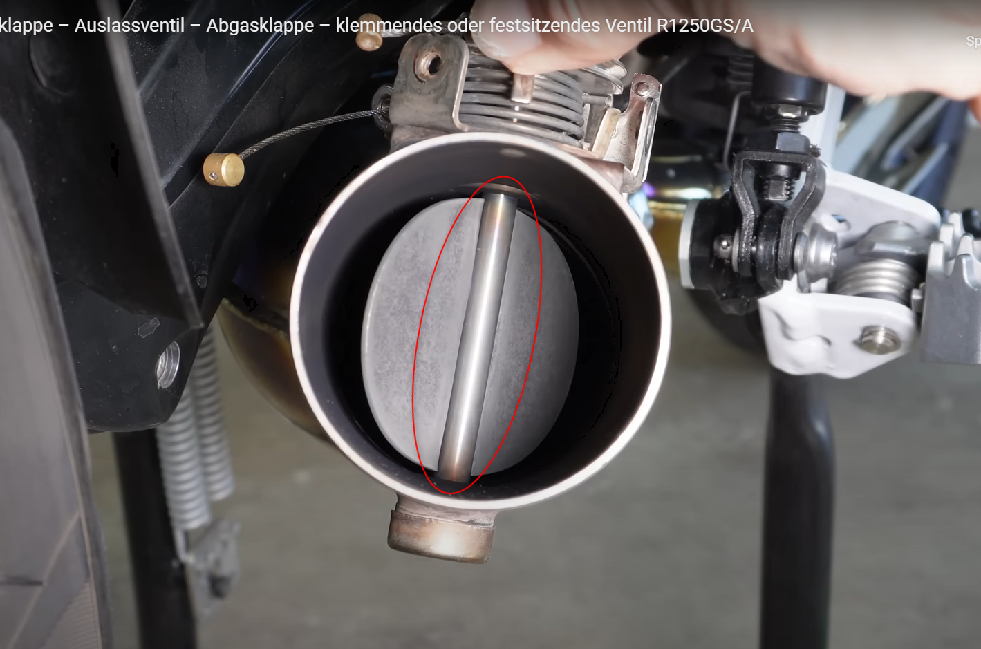

Habe gerade dieses Video von Carl von Android vorgeschlagen bekommen, ich finde es sehr anschaulich, wenn man sich die Klappe selbst noch nicht angeschaut hat:
Ser's,
habe die seit Jahren festsitzende Abgasklappe dank dieses Videos wieder freibekommen.
Vielen Dank fürs reinstellen.

Gans gut erklaert er wozu die klappe dient, was dafuer sorgt warum sie nicht mehr 100% functioniert, wie beheben, oder besser vorbeugen.
Guter youtube film von karl...just the way it is.

Hast recht, aber dass video erklart auch die function, dass es eine euro 5 klappe ist fuer larm ..und nichts anderes.
Dazu,bilder machen es fuer anfanger wie mich schon viel deutlicher, und da ist sein youtube kanal super in.
