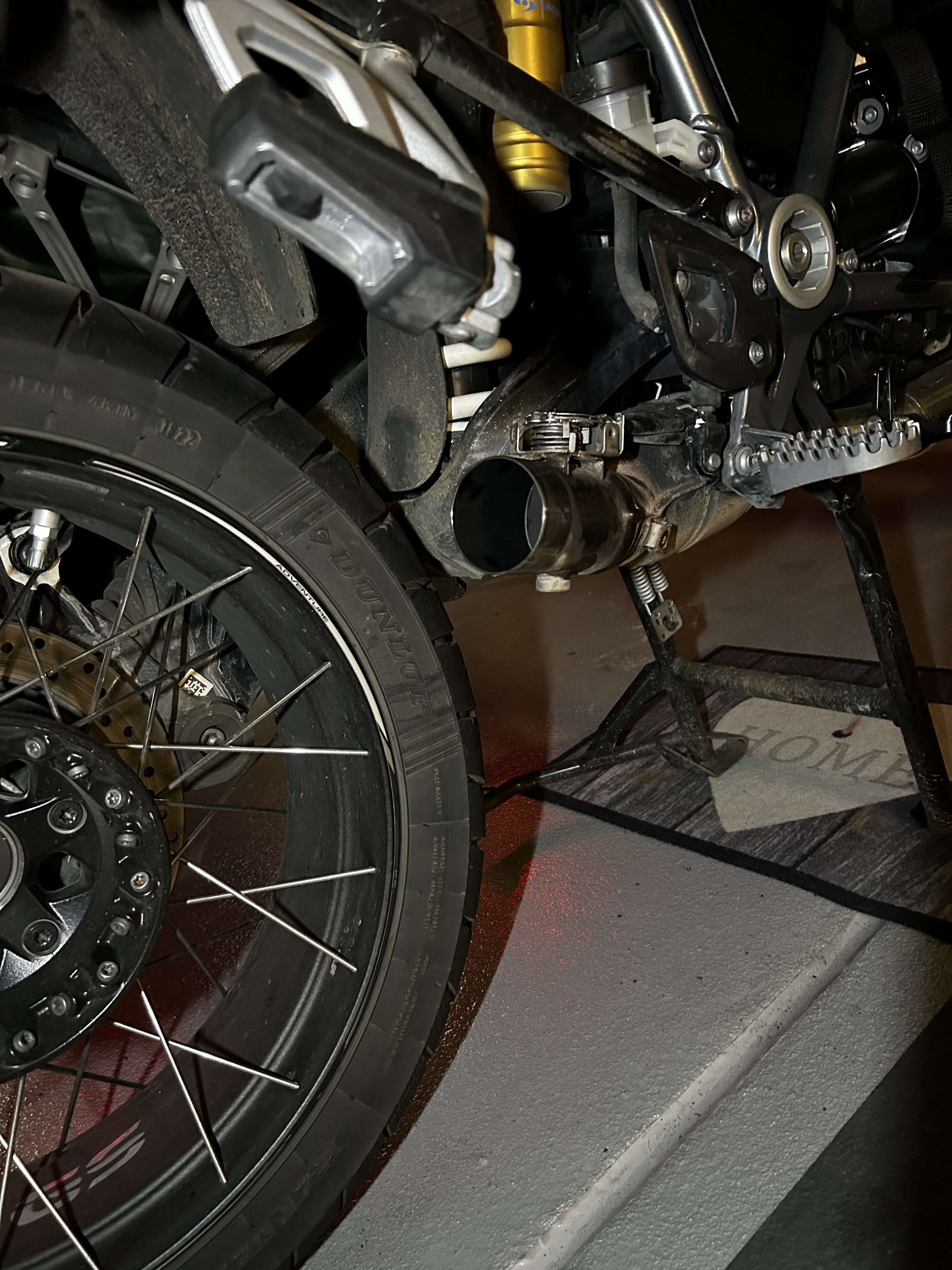

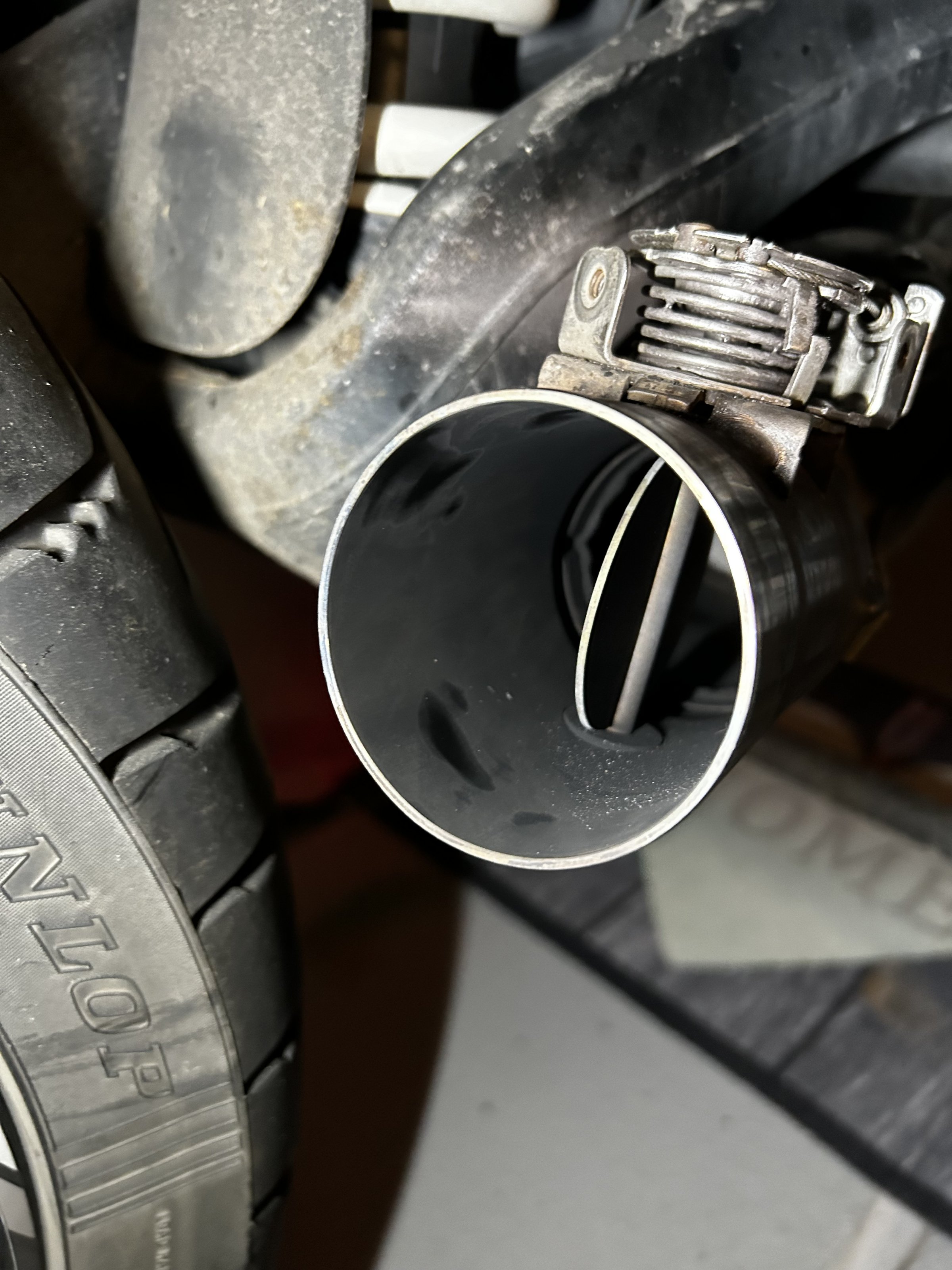

Nach intensiver Sichtung aller hier beschriebenen Reparatur- und Wartungshinweise habe ich auch meinen Auspuff abgenommen und mir die Klappe sowie den Stellantrieb angesehen.
Bei jedem 10. Einschalten der Zündung hat es unten gequietscht.
Das Rohr und die Klappe sind sauber, so meine laienhafte Analyse. Kein Schmieriges zeug am Finger. Denke das soll so sein.
Die Klappe lässt sich nach Aushängen der Züge auch frei bewegen ohne quietschen.
Habe dann die Feder etwas aufgebogen und die Klappenwelle mit temperaturfesten Montagemittel geschmiert. Hatte hier jemand empfohlen. Dann gewartet.
Die Welle im Rohre habe ich mit einer Drahtbürste gereinigt und einen Tropfen von dem Schmieraculix drauf (in den Spalt zur Buchse).
Noch die Züge geschmiert und alles mit der Hand „bewegt“, sowohl axial wie auch alles gedreht. Gefühlt dreht sie sich jetzt etwas geschmeidiger als vorher.
Wieder Zusammengebaut.
Mit Einwirkzeit waren das insgesamt 3h.
Zerlegen dauert ja nur 5min.
Nächste Woche wird gestartet und dann werde ich sehen ob‘s was gebracht hat.
Ich glaube wenn sie festgeht sollte man erst alles hier beschriebene versuchen bevor man in die vollen geht und einen Krümmer löhnt.
