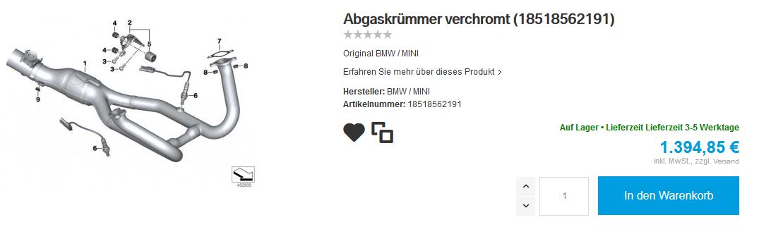

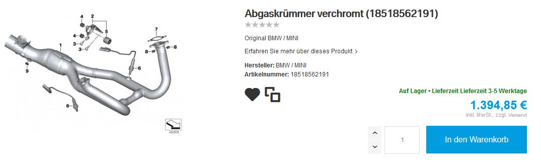

Wenn die Klappe selbst fest ist, muss der komplette Krümmer getauscht werden.
Kosten 1400€ ...ohne Einbau...vesteht sich...incl. vermutlich ca. 1600€
Mein Gott BMW fahren kostet halt. Wer kein Geld hat, fährt nen Japaner....war doch schon schon immer so....
Gast37436
Bei der Lufti muss nur das Stück mit der Klappe gewechselt werden und nicht der komplette Krümmer.
Dürfte somit erheblich günstiger sein.
Warum das bei der LC nicht mehr so ist, weiss nur der Herr Inscheniör
