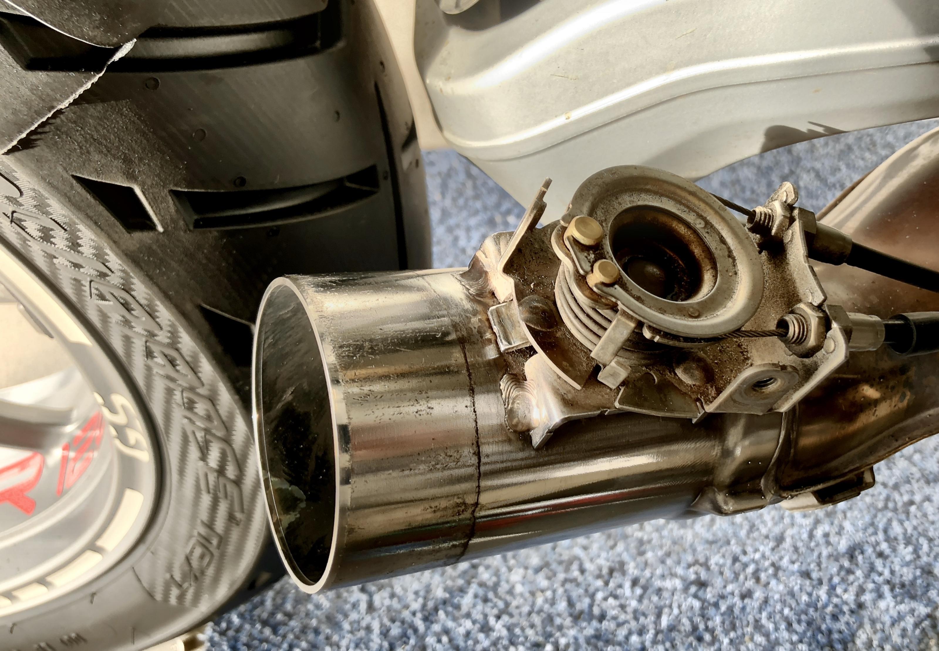

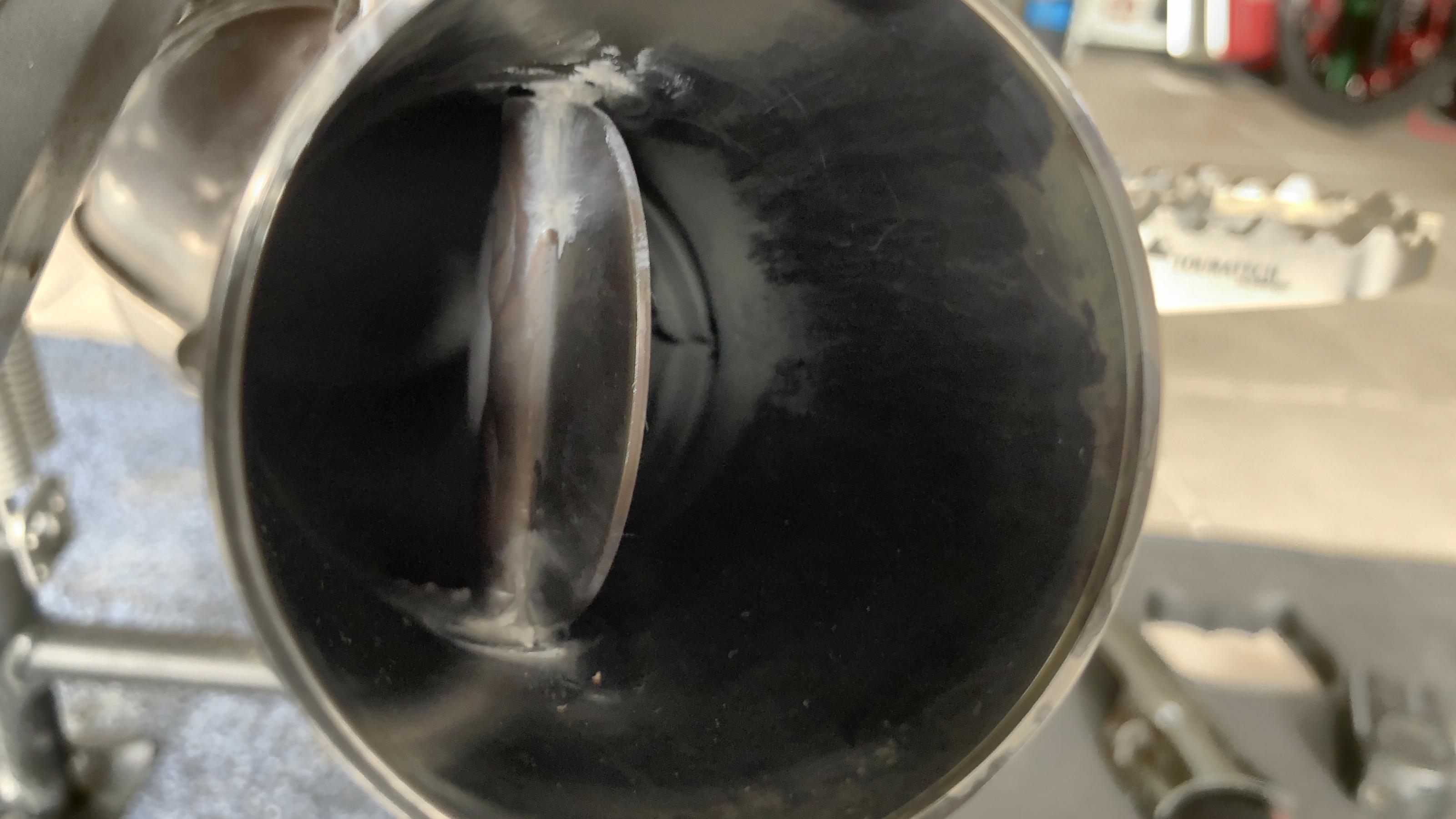

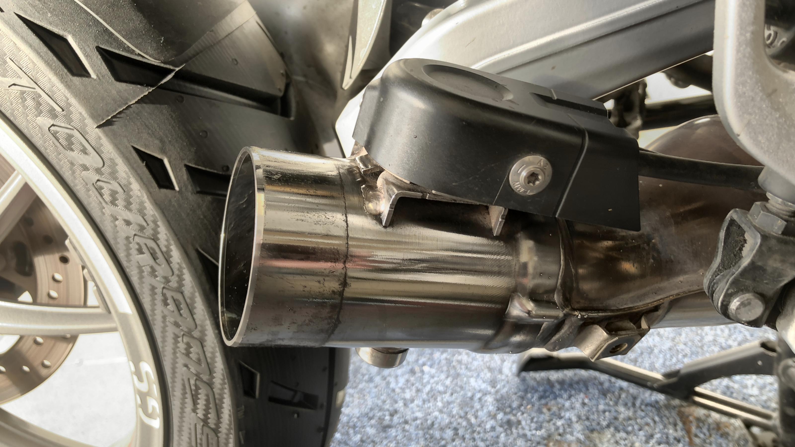

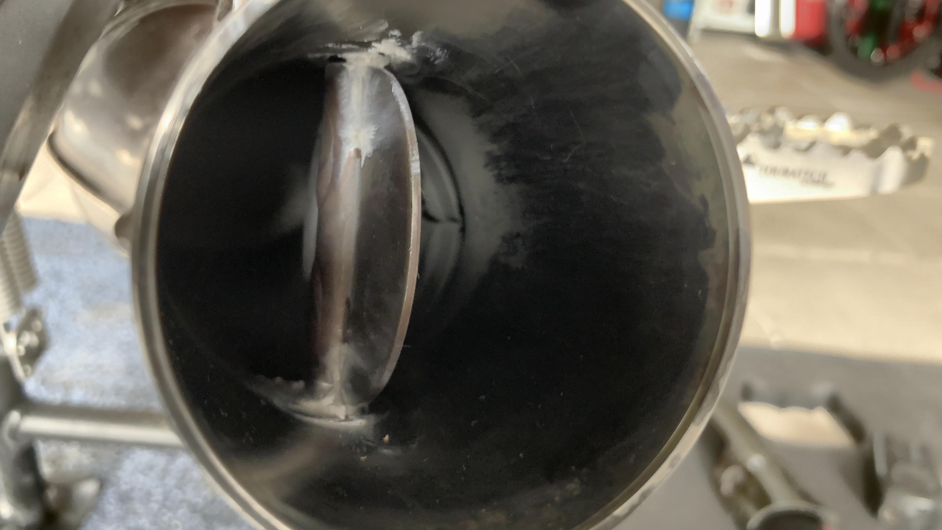

... habe bei meiner, 2013er, auch seither immer das Quietschen beim einschalten der Zündung, was mich aber schon störte, fest war die Klappe jedoch nie. Der Freundliche sagte, da kann man nicht viel machen, Schmierung beseitigt das nur für kurze Zeit. Na mal schauen....
Also, erstmal Auspuff runter:
dann hat man auch schon die Klappe vor sich:
  • Sauber machen, da befindet sich aber nur ganz leichter Ruß
  • Aufnahmen oben und unter leicht mit Keramikpaste schmieren
  • Zündung ein paar mal aus- und einschalten, damit sich die Klappe bewegt
Das Quietschgeräusch ist nun weg, die Klappe läuft nun völlig geräuschlos.
Mal schauen, wie lange das so bleibt, bisher ist jedenfalls Ruhe.
Gruß Wolfgang
Gruß Wolfgang

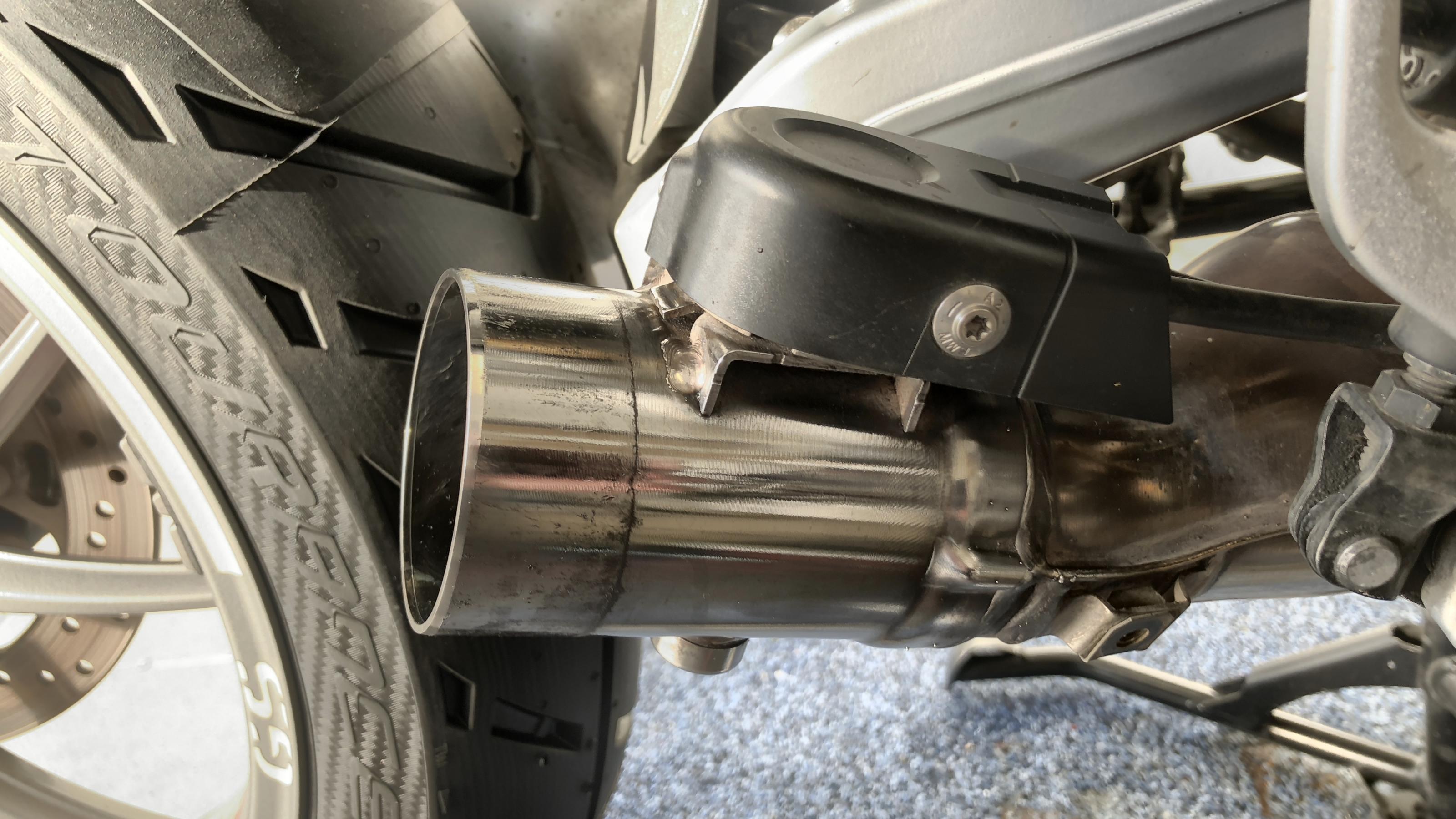

wenn Du noch die Plastikabdeckung vom Bild 1 entfernst, kannst Du das Lager von oben und die Züge schmieren...
... das habe ich natürlich auch gemacht, habe es nur nicht erwähnt :):
Aber hier der Vollständigkeit halber:
