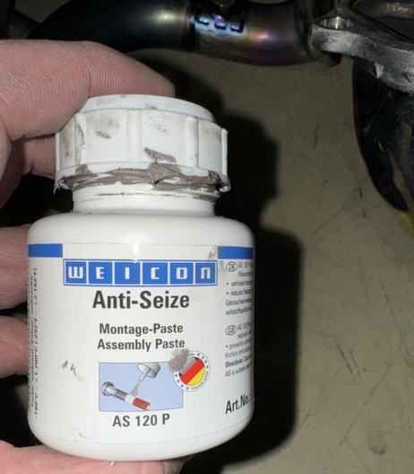

Spezialschmiermittel? ... was zBs.?
Ich mische Motoröl mit etwas Kupferpaste. Wie gesagt, funktionier ein paar Wochen. :schulterzucken:
K1300S
17.05.2020
734
Ich kann es Dir nicht sagen, warum funktioniert Kupferpaste nicht alleine? Die sollte ja Hitzebeständig sein.

Ja, klingt gut. Aber wie bekommst Du das in die Lager?
Ich hab vor 13 tkm, als die Klappe geklemmt hat, eine Pampe aus Optymol TA und Benzin angerührt. Die Feder mit Schraubenzieher gespreizt. Reichlich von der Pampe unter der Feder an die Klappenwelle appliziert. Die Klappe mehrmals gedreht und axial gewackelt, damit das reinkriecht. Seither ist das Geräusch nach Zündung an wieder flott normal.
Wichtig ist kein Mehrbereichsöl zu nehmen bei >200°C. Das verkokt zu schwarzem Lack und klebt erst recht fest.
