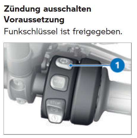

Notfall wohl auch deshalb, weil über diesen "N.A.S / Killschalter" der Motor abgestellt werden kann, auch wenn der Funkschlüssel nicht in der Nähe ist. Was nach einem Unfall durchaus der Fall sein kann.
Den Motor abstellen über den Zündung-EIN-AUS-Knopf geht nämlich nur, wenn der Funkschlüssel in Reichweite ist.
Hast Du das mal ausprobiert?
Wäre das erste Fahrzeug., das mir unterkommt und das man nur mit Schlüssel AUSschalten kann.
