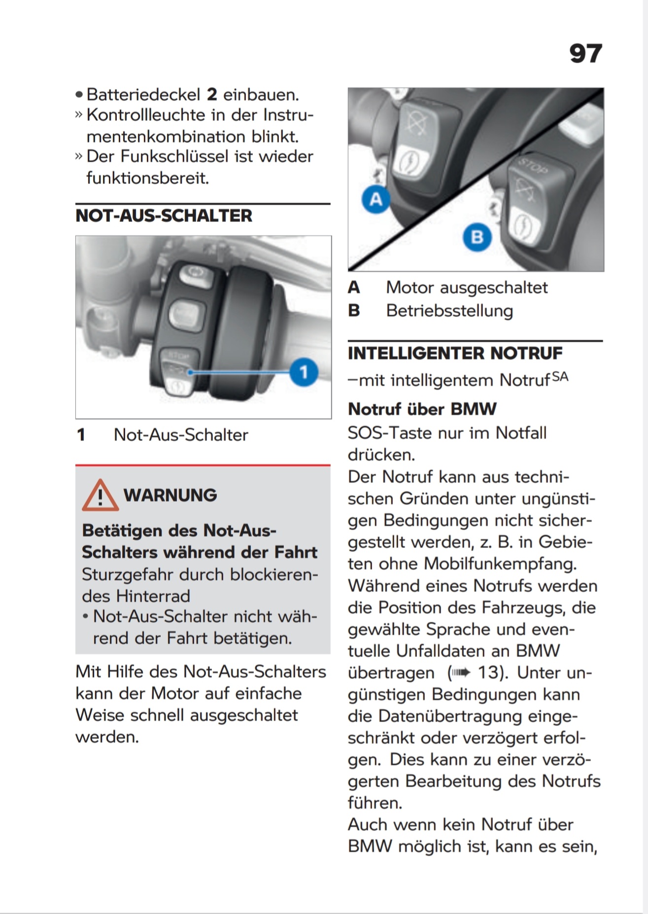

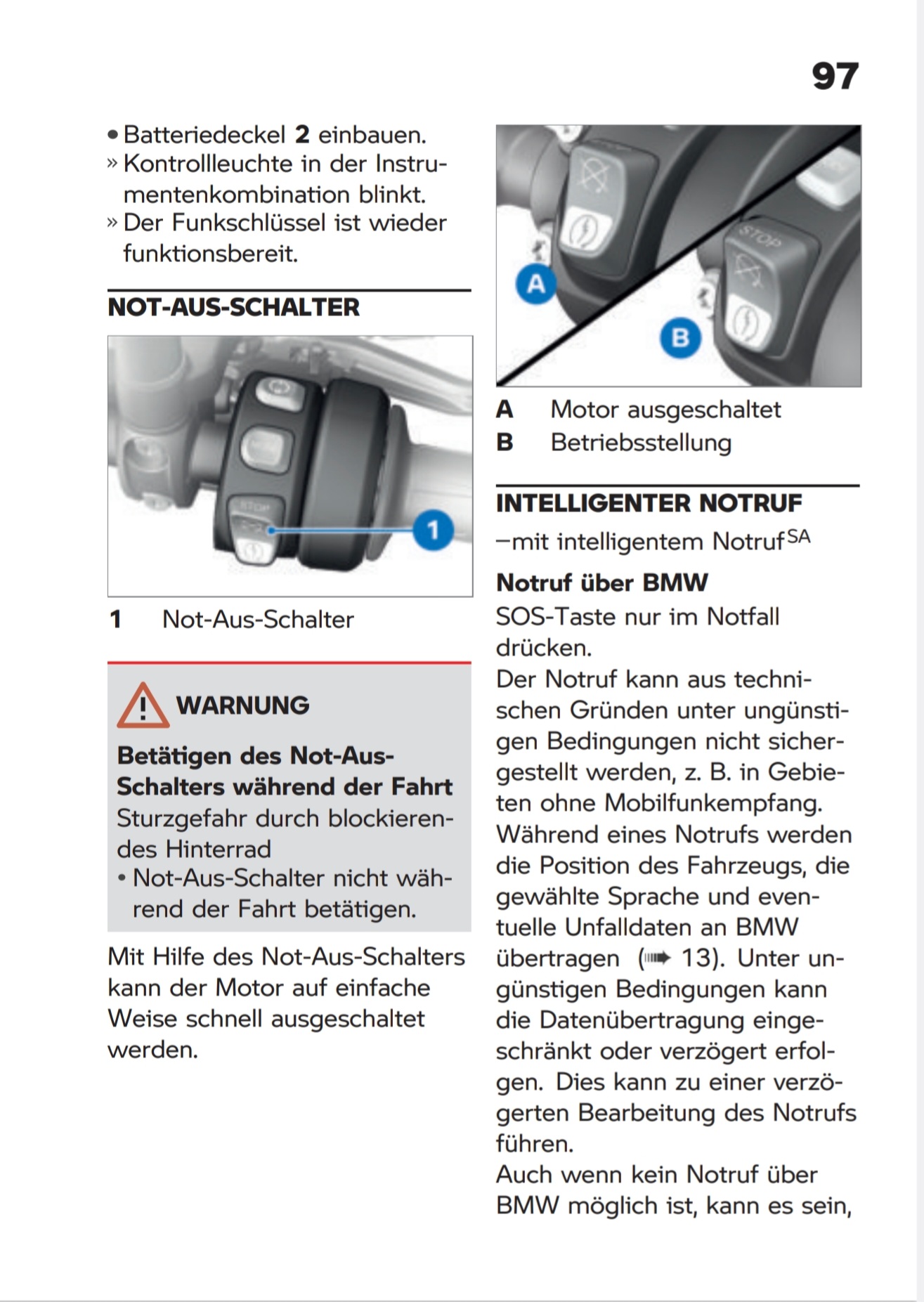

Mit Hilfe des Not-Aus-Schalters kann der Motor auf einfache Weise schnell ausgeschaltet
werden.
Klingt nicht sonderlich gefährlich. Sollte sich eigentlich jede weitere Diskussion erledigt haben. 😉
