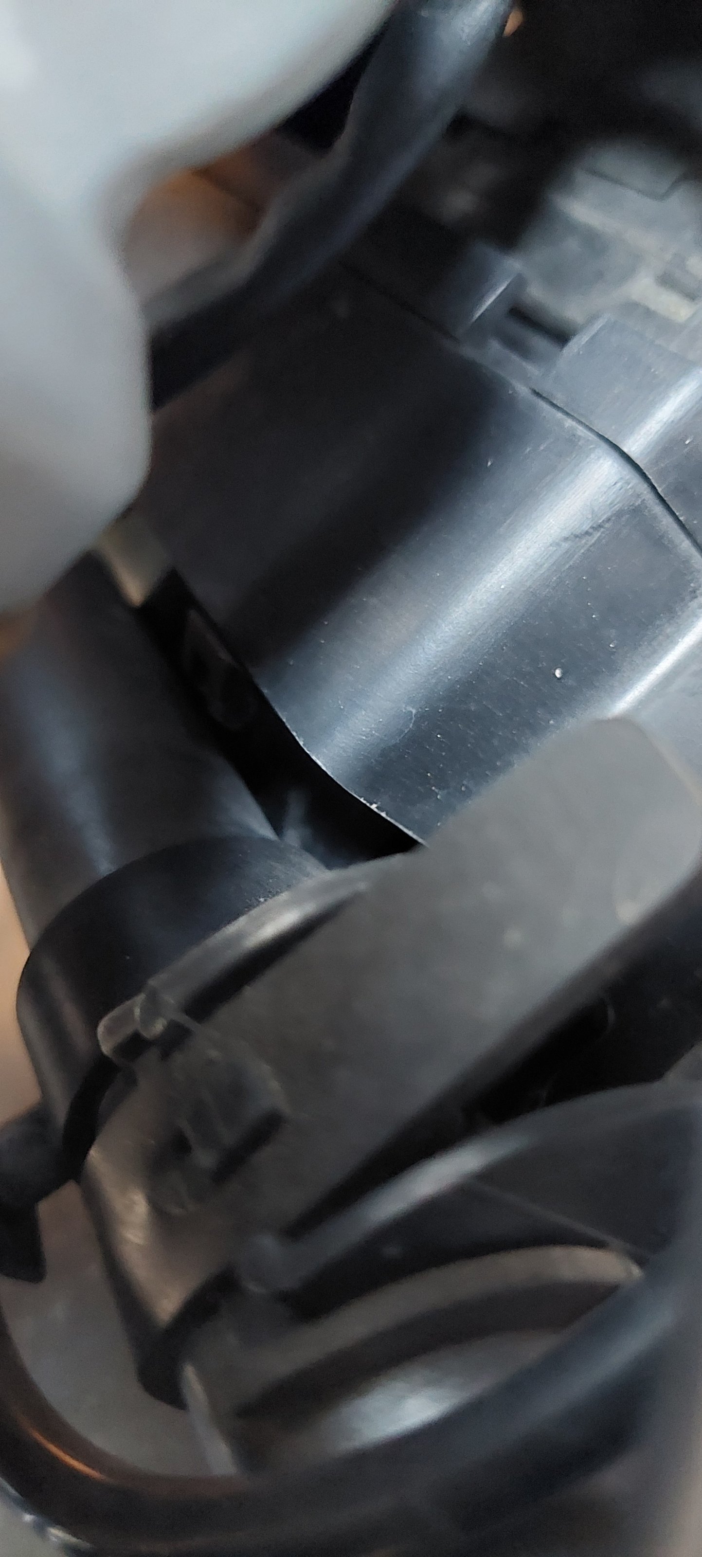

Ich würde das Teil zumindest mal ausbauen und mir die Stecker ansehen, falls noch nicht geschehen. Evtl. ist es ja nur ein Kontaktproblem. Da kann ab- / anstecken schon helfen.

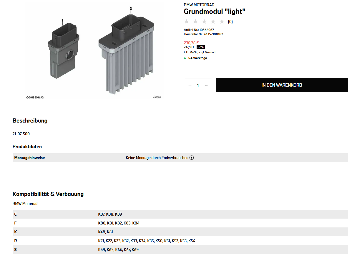

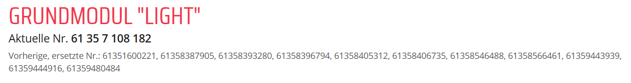

Das war insofern naheliegend als es laut obigem Link zu realoem.com mindestens fünf verschiedene dieser Brocken gibt, die sich vermutlich im wesentlichen vor allem durch den Softwarestand unterscheiden. Siehe die Kennzahlen neben den Ersatzteilnummern, ich wiederhole mich: https://www.realoem.com/bmw/de/show...0-BMW-R_1200_GS_17_0A51,_0A61_&diagId=61_5399
Die zusätzlichen Nummern sind die der älteren Versionen, die nicht mehr verkauft werden.
Und das Teil findet Verwendung in sehr vielen BMW Motorradtypen
Der Hinweis "Keine Montage durch den Endverbraucher" ist bedeutungsschwanger und könnte auf Softwarezusammenhänge hinweisen. Das steht aber auch bei Bremsbelägen.
Das kann man als halbwegs engagierter Schrauber in vielen Fällen (sicher nicht immer) einfach nur ignorieren, weil die das praktisch neben jedes zu verkaufende Teil schreiben, und sei es noch so popelig. Wollen sich einfach nur absichern.
Es ging dem TE ja auch um eventuelle Gebrauchtteile, falls diese geeignet sein sollten. Mit scheint die erste Zahl der jeweils aufgespielten Softwareversion steht für die Jahreszahl der Herstellung, z. B. 19-03-500 für 2019 oder 18-03-500 für 2018 etc. Für seine Belange müßte es ja nur ein gleicher oder neuerer Stand sein, da jeweils rückwärtskompatibel.

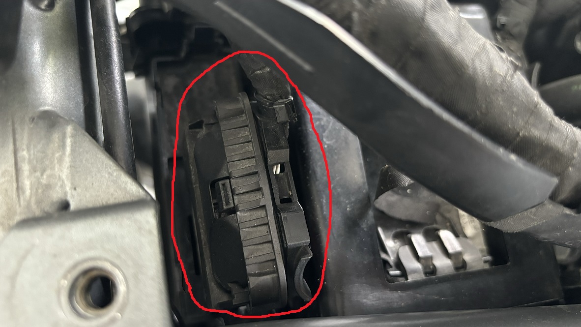

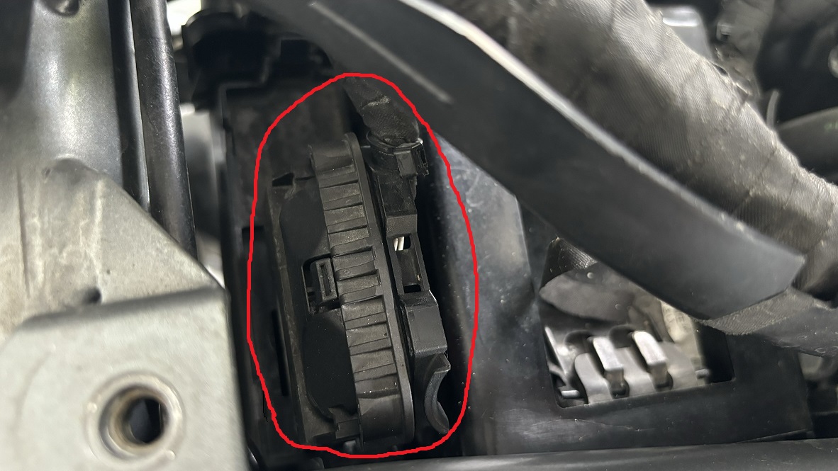

Doofe Frage, wo finde ich denn das Modul?
levoni
levoni
26.08.2018
2.394
K50 2016 TB / SR500 / PX200
Zwischen Batterie und hinterem Federbein.
Meine ist 12.05.2016 zugelassen und hat das kleine Modul. K50 TB Vollausstattung.

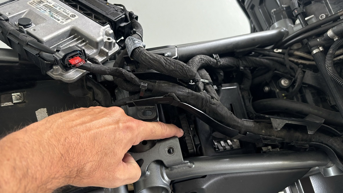

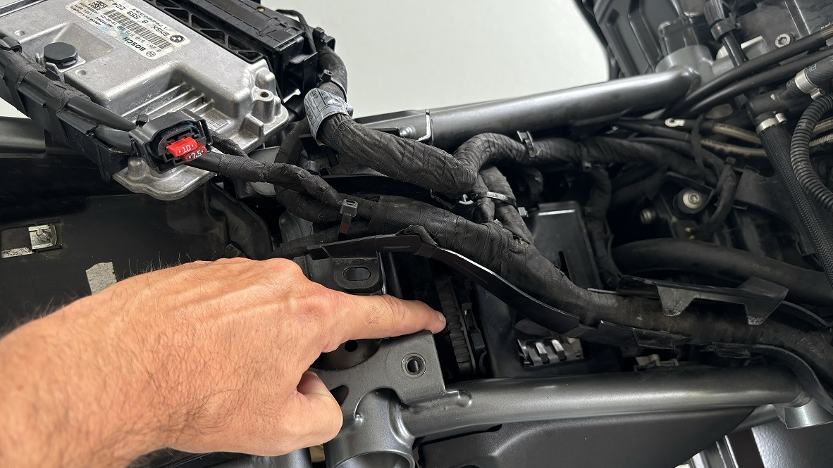

Das Modul befindet sich direkt am Batteriekasten. Um dran zu kommen muss der Tank runter und der Kabelbaum gelöst werden. Mit ein wenig Gefühl kann dann den Kabelbaum etwas zur Seite geschoben, und das Modul nach oben herausgezogen werden. Ich hoffe auf dem Bild erkennt man es.
