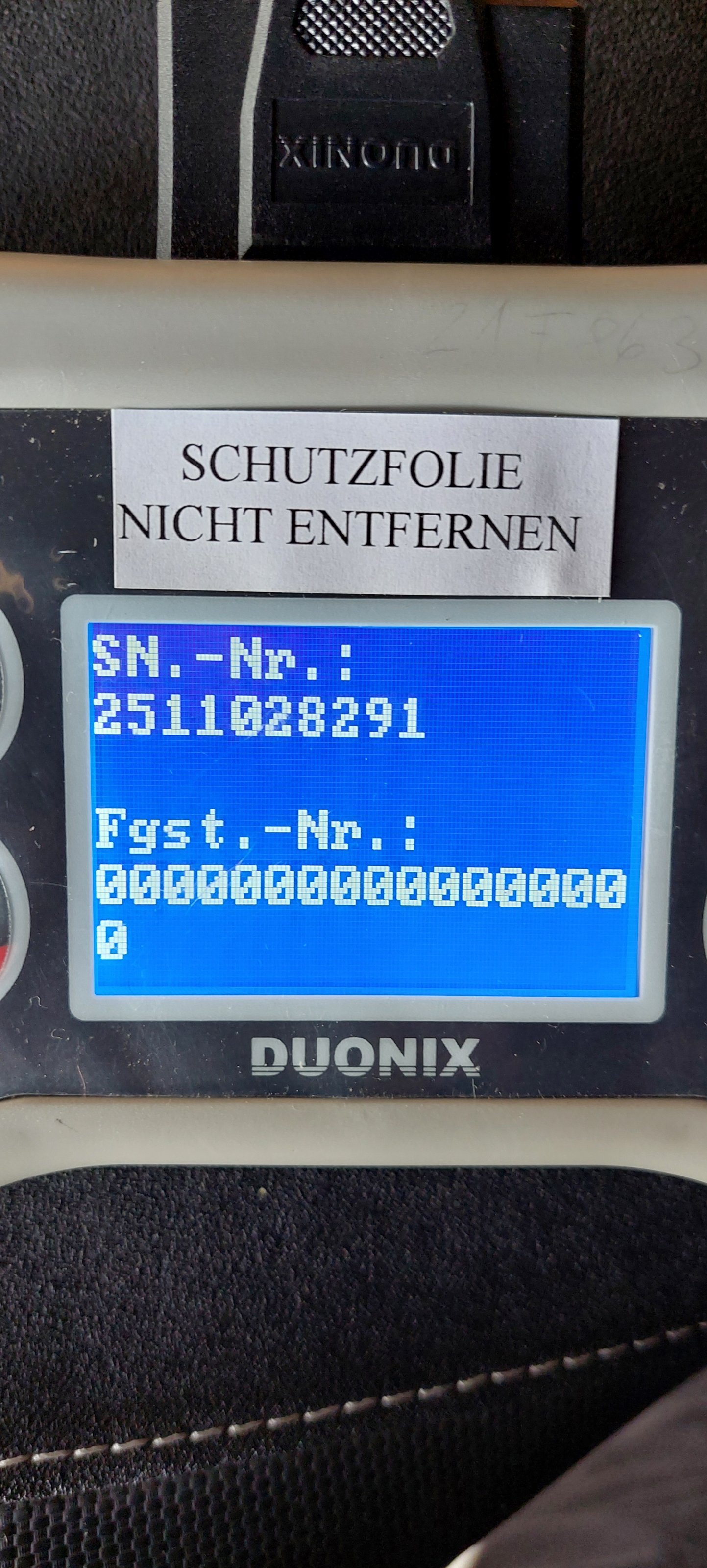

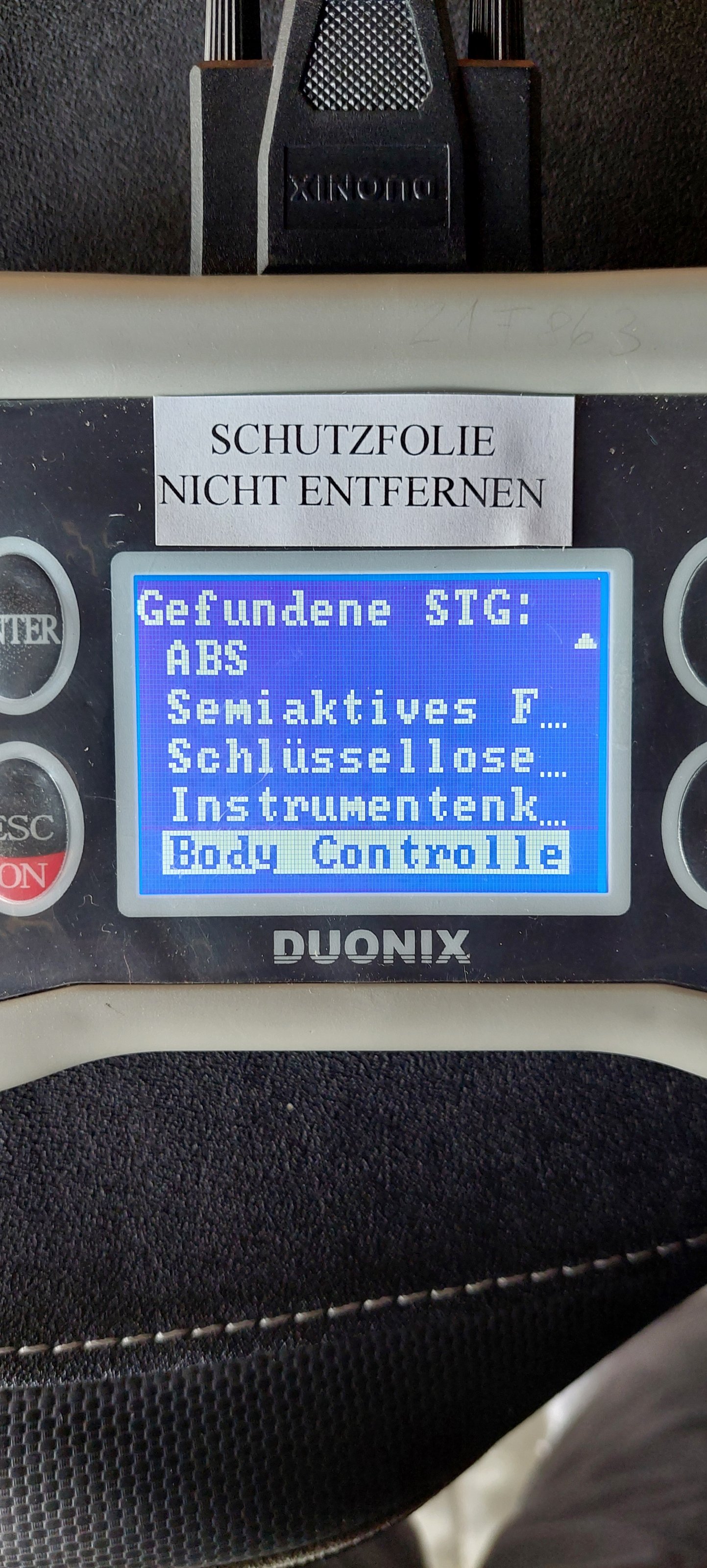

Weiterhin war ich eben an meiner 2016 TB und habe die Steuergeräte ausgelesen.
Nur in Motorsteuerung, Schlüssellose …, Instrumentenk… wird meine Fahrgestellnummer ausgelesen.
In dem Rest, und eben auch in Bodycontroller Light ist die angezeigte Fahrgestellnummer 0000000000000000.
Danach könnte man zu dem Schluss kommen, dass das Teil nicht auf das Fahrzeug codiert ist.
Ob eventuell irgendwo in dem Netzwerk die Seriennummern der Steuergeräte gelistet sind und plausibilisiert werden weiß ich allerdings nicht.

Super Info…das war der entscheidende Hinweis dass es nicht auf die Maschine codiert ist…herzlichen Dank. Dann schau ich mir das erst einmal selbst an und gebe Rückmeldung.
