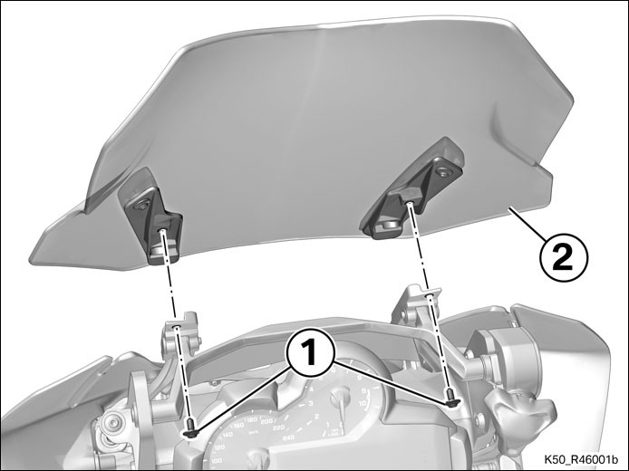

Wollte meines heute mal abmontieren, aber habe kein Werkzeug gefunden, um an die unteren beiden Schrauben zu kommen :(

:o Anfänger :o
Die zwei Schrauben #1 lösen, dann die komplette Scheibe inkl. den Kunststoffhaltern nach unten / vorne abnehmen. Wenn man die Scheibe dann in den Händen hält können die 4 Schrauben, mit denen sie an die Halteschienen geschrabut sind völlig easy abnehmen. Dauer: ca. 1 Minuten (sollte mit dem Torx vom Bordwerkzeug - ich glaube T25 - gehen)
MfG, Stefan

? Sind doch nur zwei Schrauben. Wichtig ist, die Scheibe nach unten zu stellen, dann geht das mit Bordwerkzeug.

Danke Euch vielmals! Ich Idiot wollte die 4 Schrauben der Halteschienen lösen, und da kommt man im eingebauten Zustand an die unteren echt nicht dran :D
