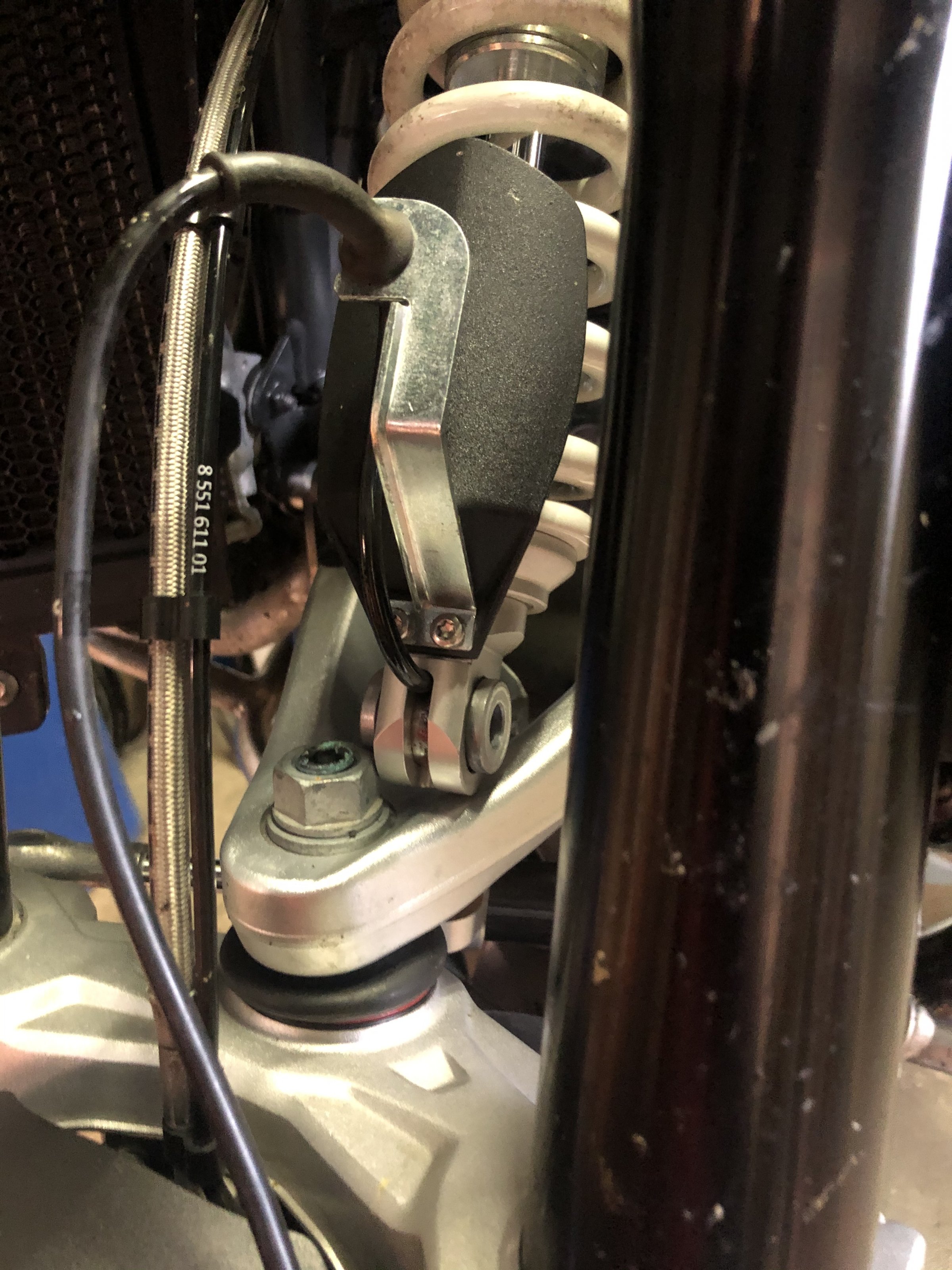

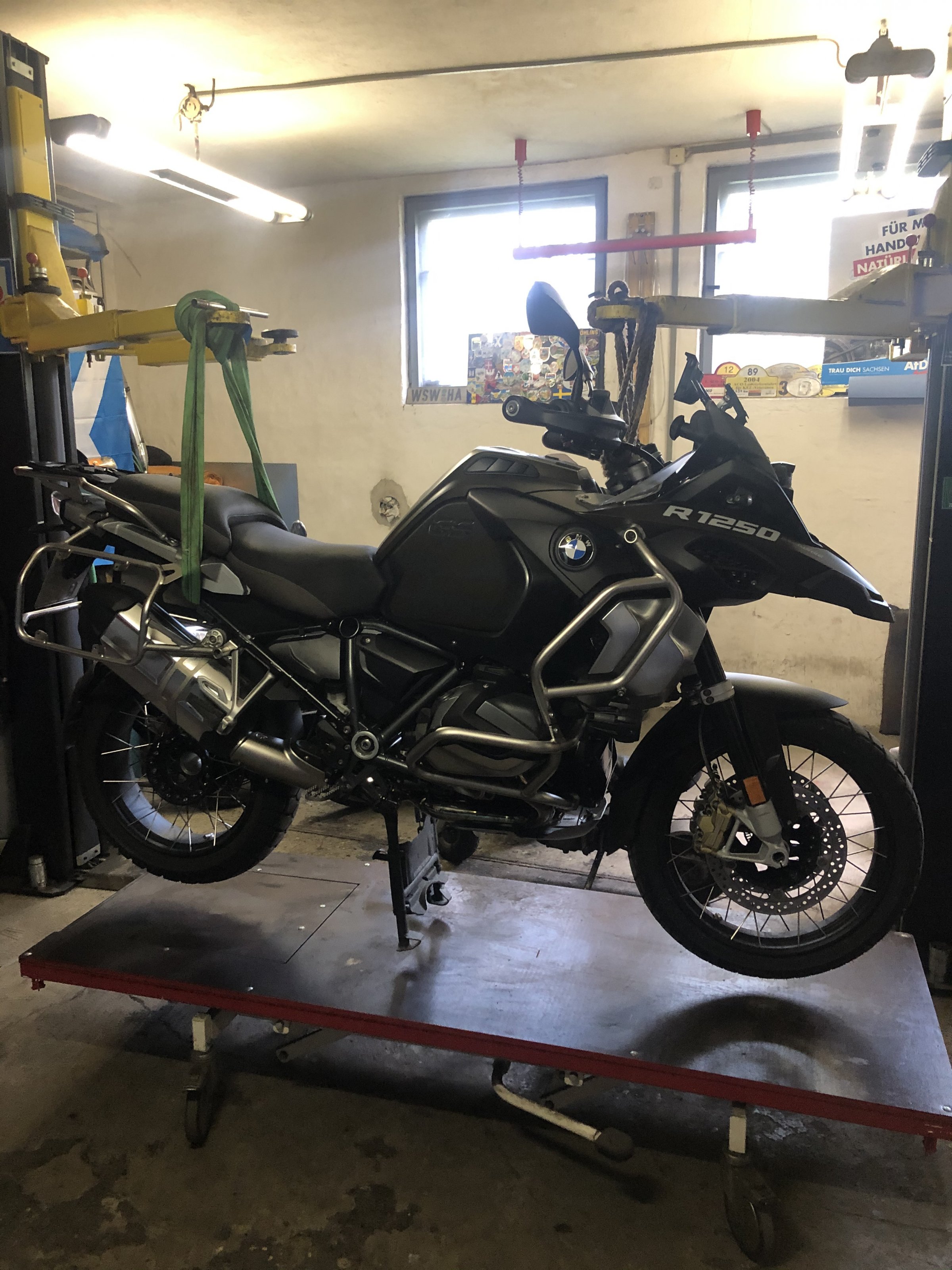

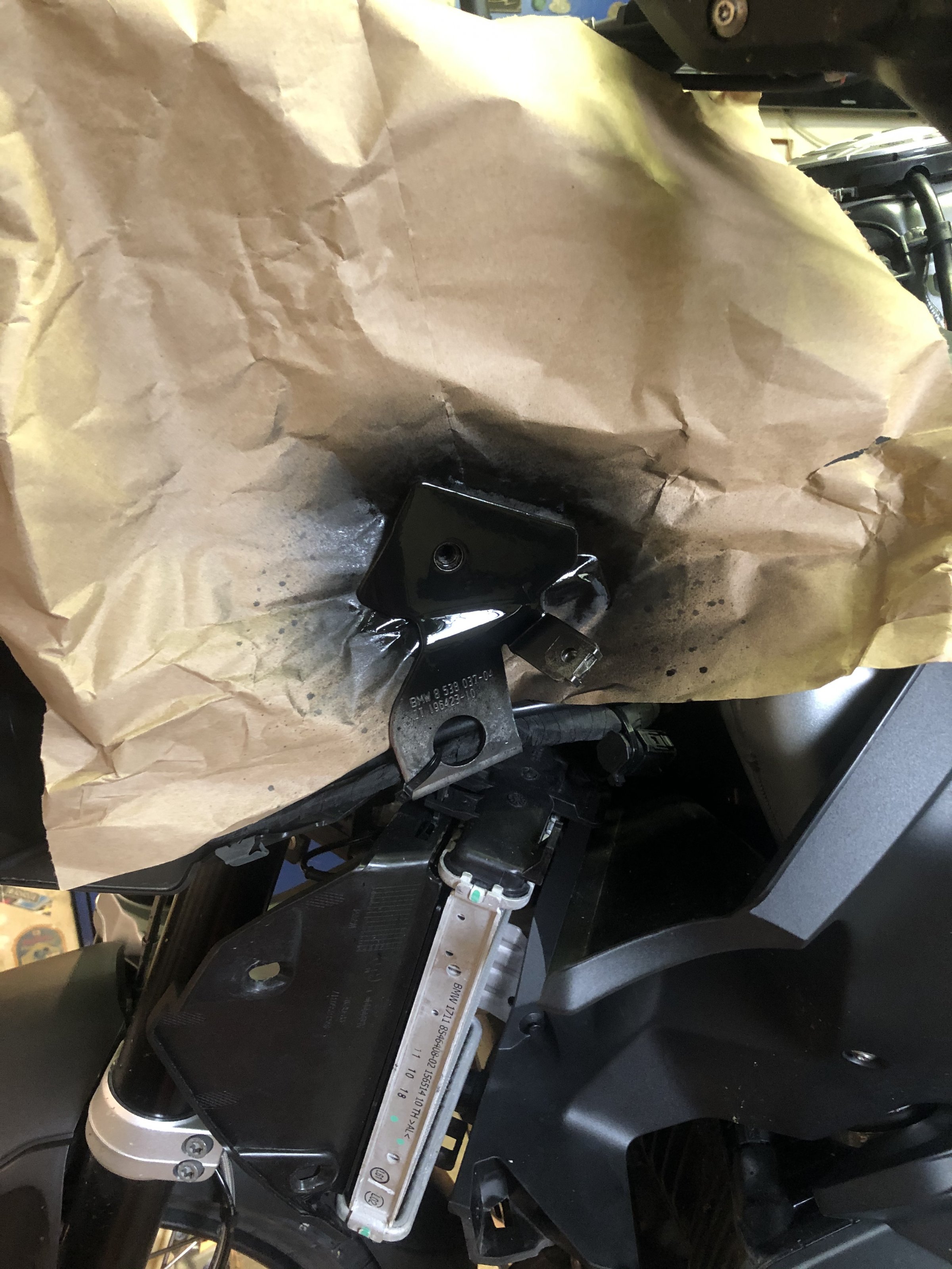

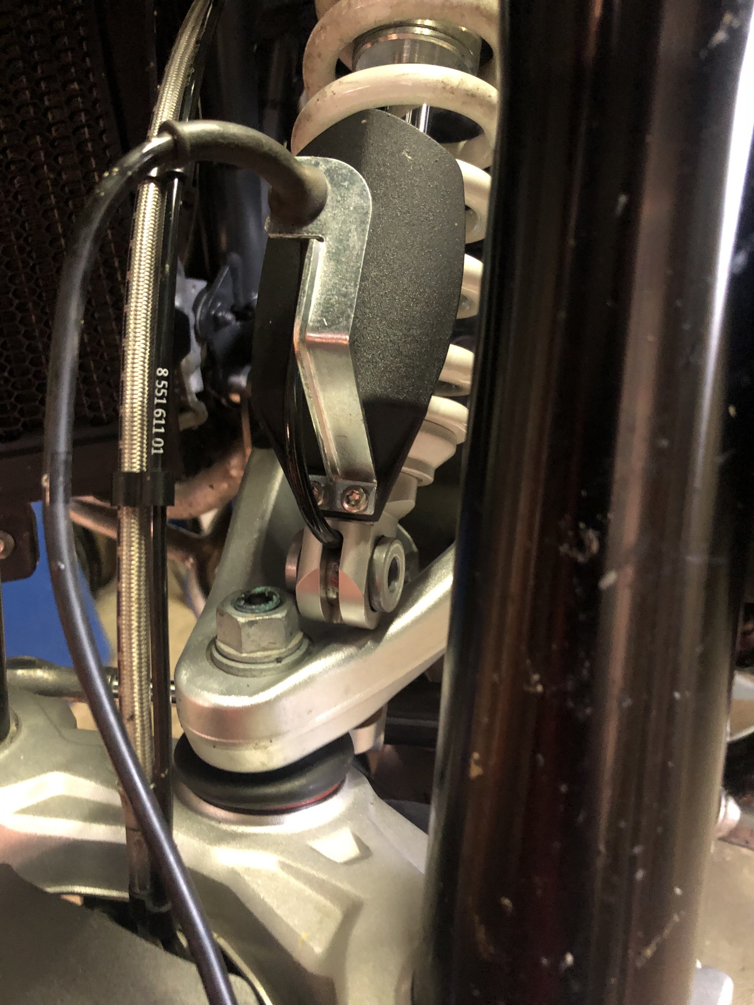

Ich habe vorn angefangen da ich dachte es ist der schwerere Part.
Also Batterie abklemmen , Tankabdeckung ab (schrauben ins Fach) Tankseitenverkleidungen und obere Sturzbügel ab. Schnabel ab - alles geschraubt T25 .
Dann die Luftführungen -Dübel und Schrauben
Phönix
Phönix
07.03.2011
425
Weißwasser,Oberlausitz
R 1150 GSA, R1250 GSA, R61 Bj.39
Dann das keyless Tankschloss abklemmen und ca 5 Kabelbinder entfernen, Tank abschrauben ankippen und Schnellverschluss und Kabel abstecken. Entlüftungsschläuche ab und Tank nach oben abheben und gut weglegen.
Dann Luftfilterkasten abschrauben und wenn Spezialzange vorhanden Ansaugschläuche abziehen und Kasten entfernen. Hatte ich nicht und hab den Kasten nur weggedrückt und fixiert dazu die oberen Halter der Sturzbügel abschrauben .
Dies ist notwendig um an die obere Federbeinschraube zu kommen. Mit Ansaugbox fummelig mit Gelenk an der Knarre aber machbar.

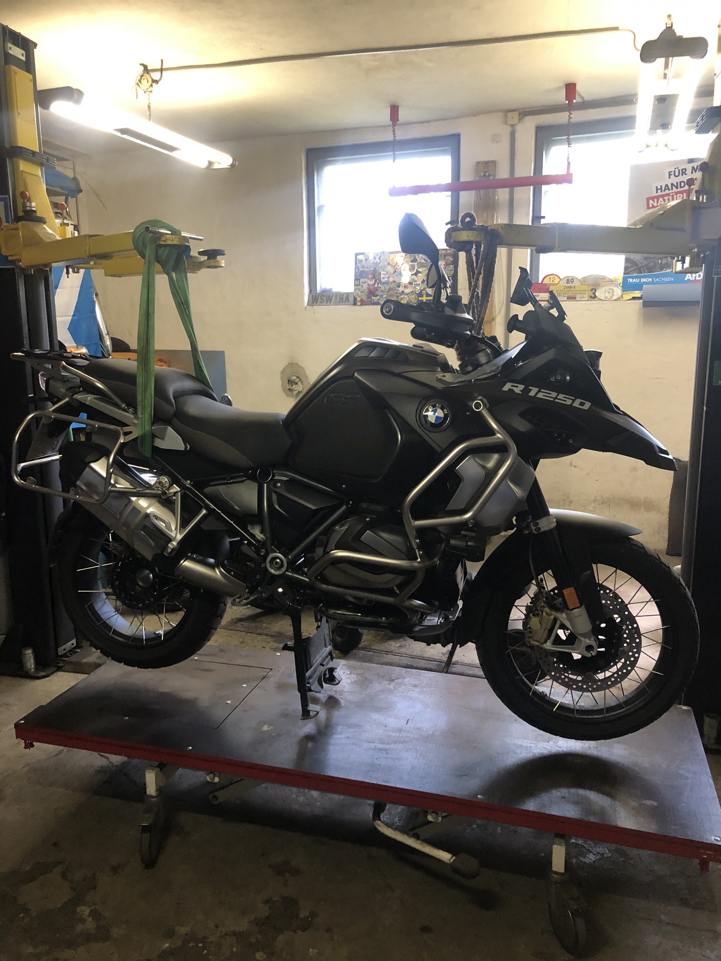

Achtung : Spanngurt zum Heck absenken anbringen (bei Bühne kein Problem sonst ???)
Kabel vom Federbein abstecken und ausfädeln beide Schrauben v. Federbein raus und Heck runterziehen. Das Telelever setzt auf dem Motor auf und das Federbein kann so gerade eben rausgenommen werden.IMG_0907.JPG

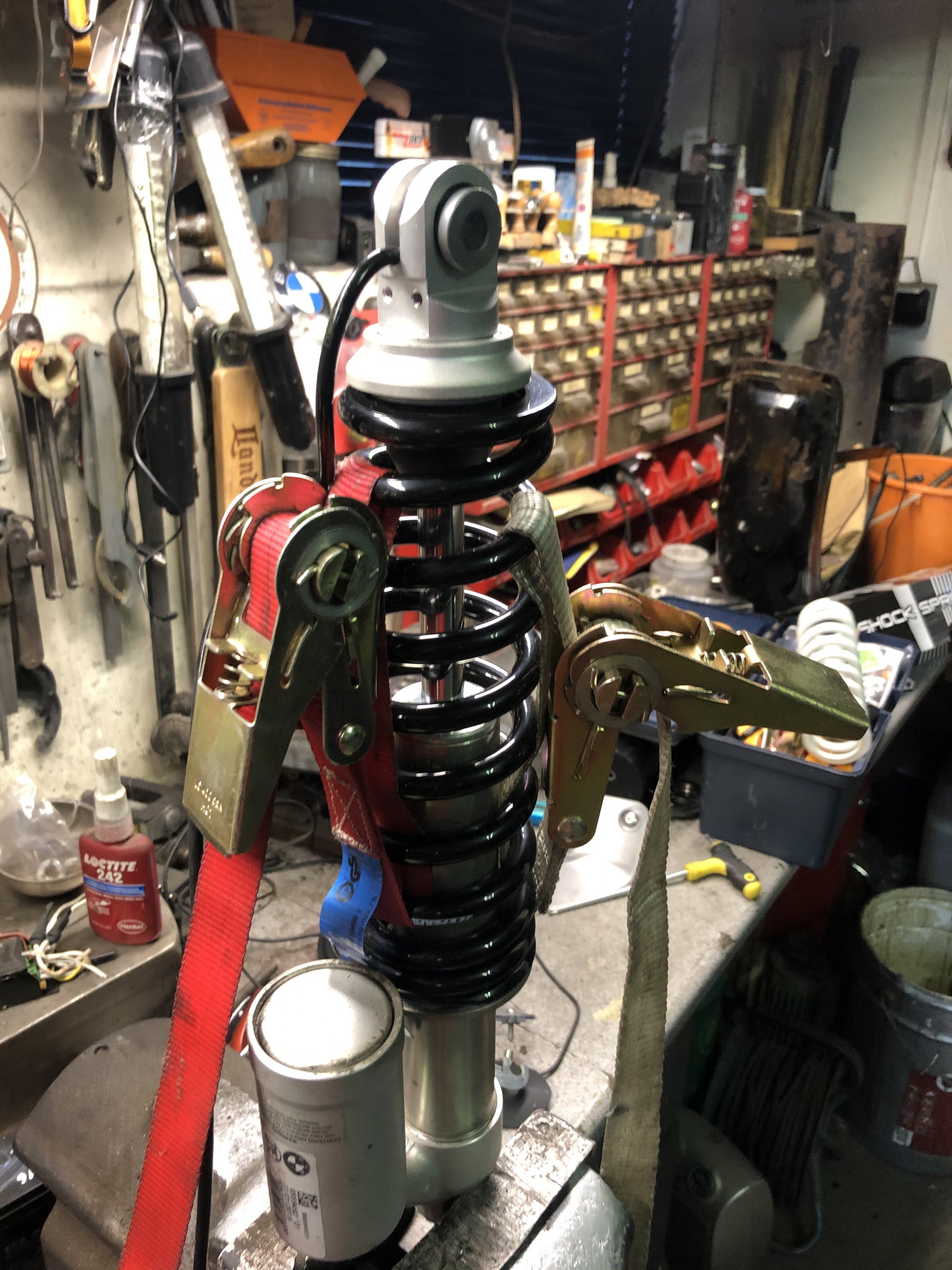

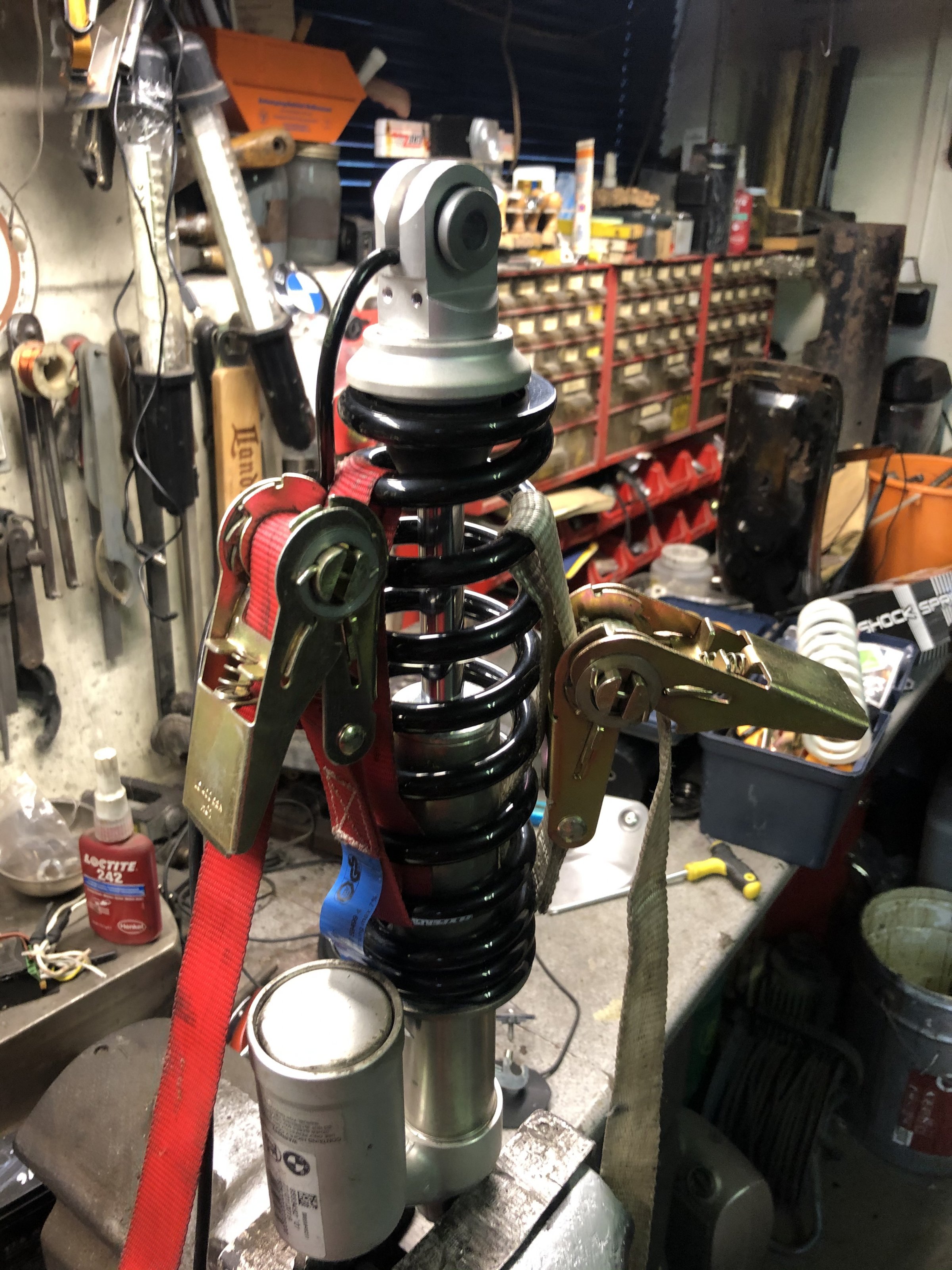

Die Feder kann nun gespannt und getauscht werden vorn geht mit Spanngurten hinten besser nicht.
Sprengring rausclipsen und Tragscheibe entfernen -geht nur in einer gewissen Position
Dann wieder Federbein einbauen und sich dem hinteren zuwenden oder Bier aufmachen.

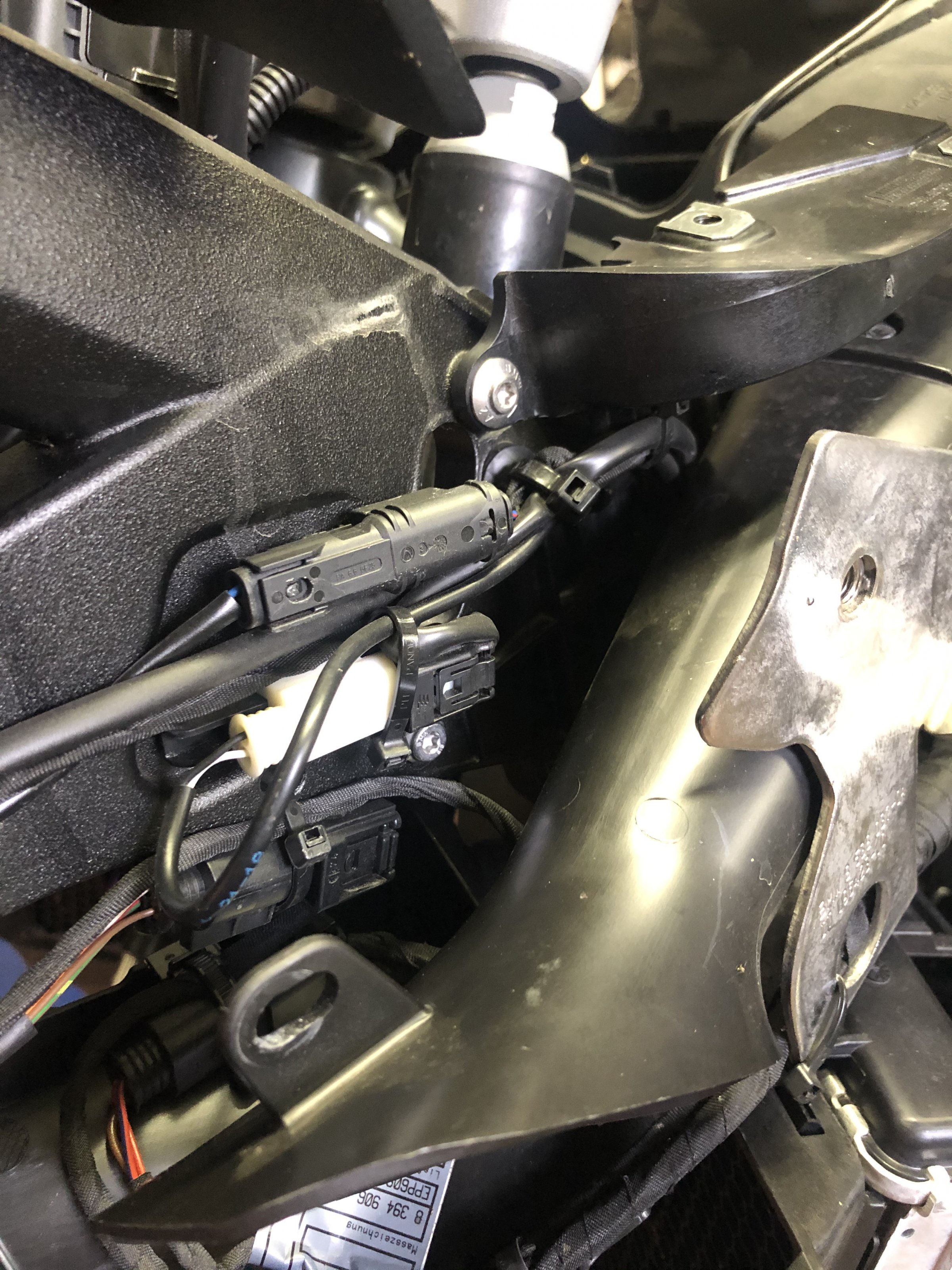

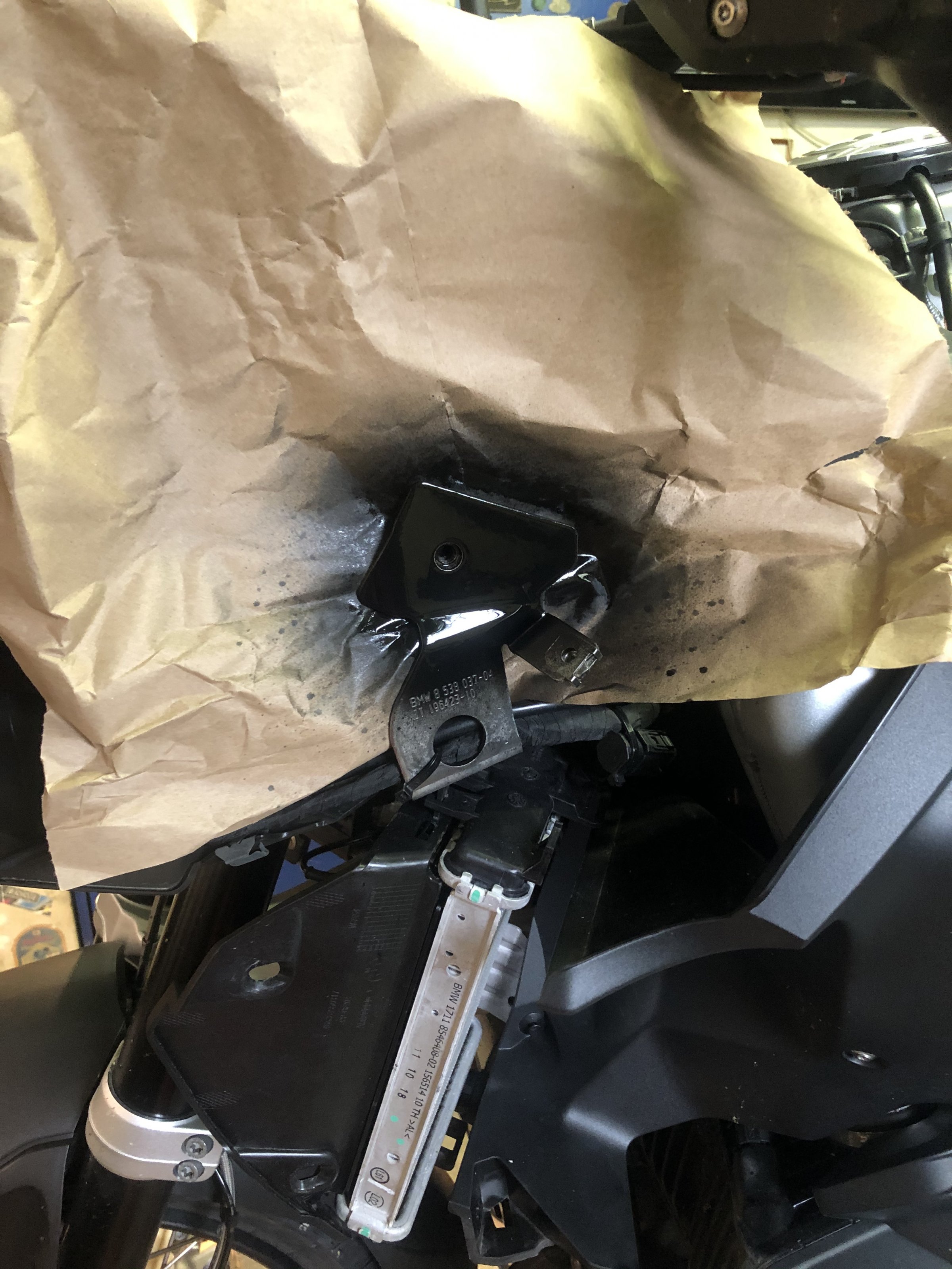

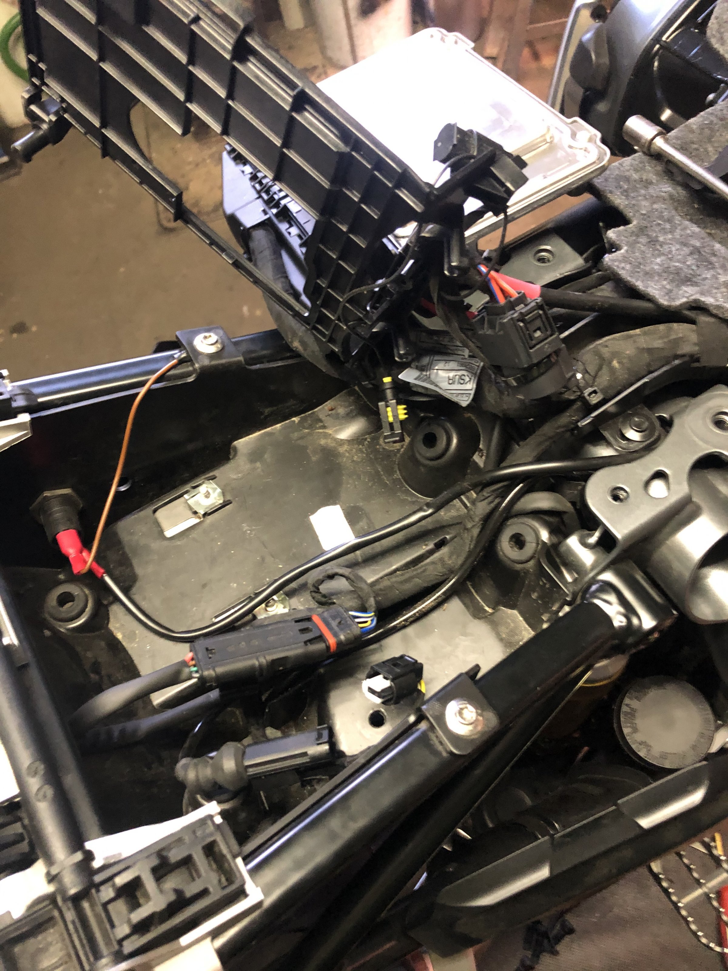

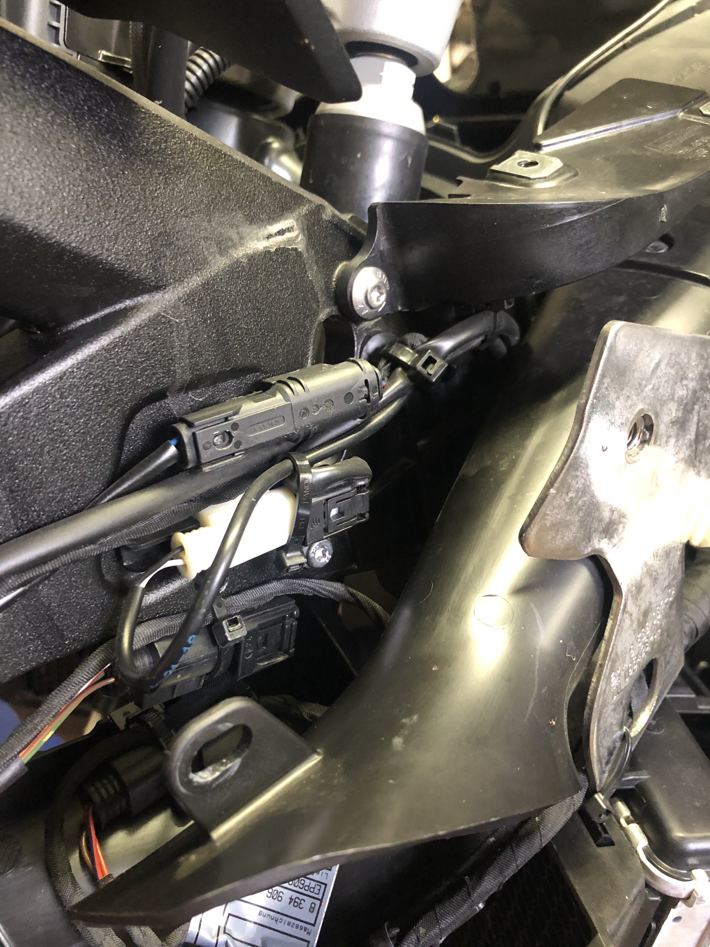

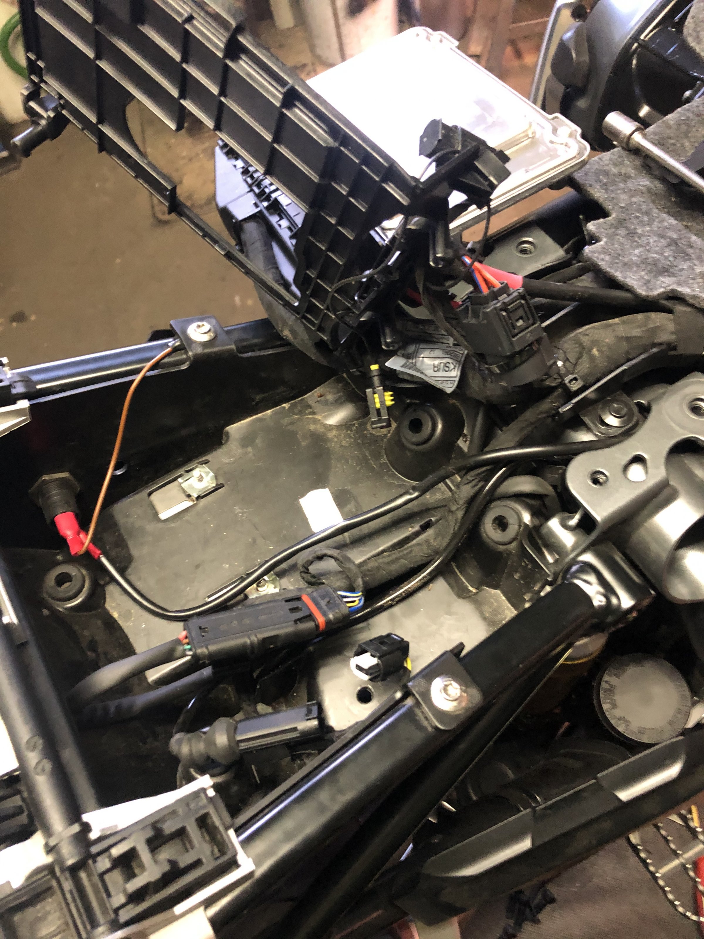

Wie eingangs schon geschrieben hinten Kofferträger entfernen Rad raus und Koppelstange zum Poti der Niveauregelung abschrauben (zur Sicherheit).
Dann Gleichrichter und Regler abstecken Achtung: Stecker sind ölgefüllt also nicht wundern.
Motorsteuerung rausheben und fixieren oder abstecken ( war mir zu gewagt) Kennzeichenträger abbauen und Blinker abstecken
Unter der Blackbox den Rahmen aushebeln -darunter sind die Steckverbinder vom Federbein.
Abstecken und ausfädeln.
Dann Heckfender losschrauben und nach hinten ziehen
Federbein abschrauben und rausoperieren, Schwinge mit Wagenheber langsam absenken.
Federtausch besser mit Presse oder machen lassen .
Wie das Mopped aussieht wenn alles ab ist zeig ich hier lieber nicht.

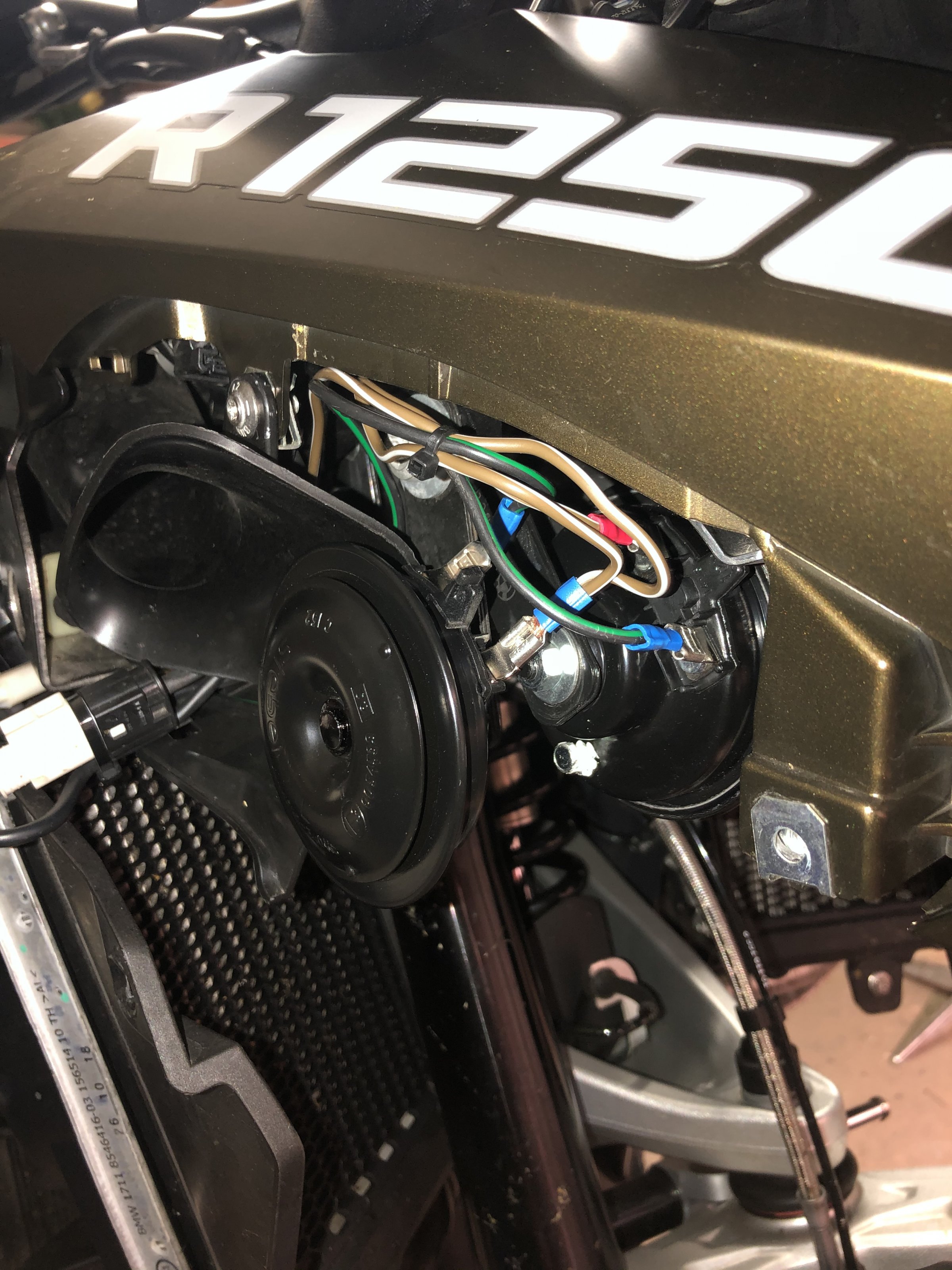

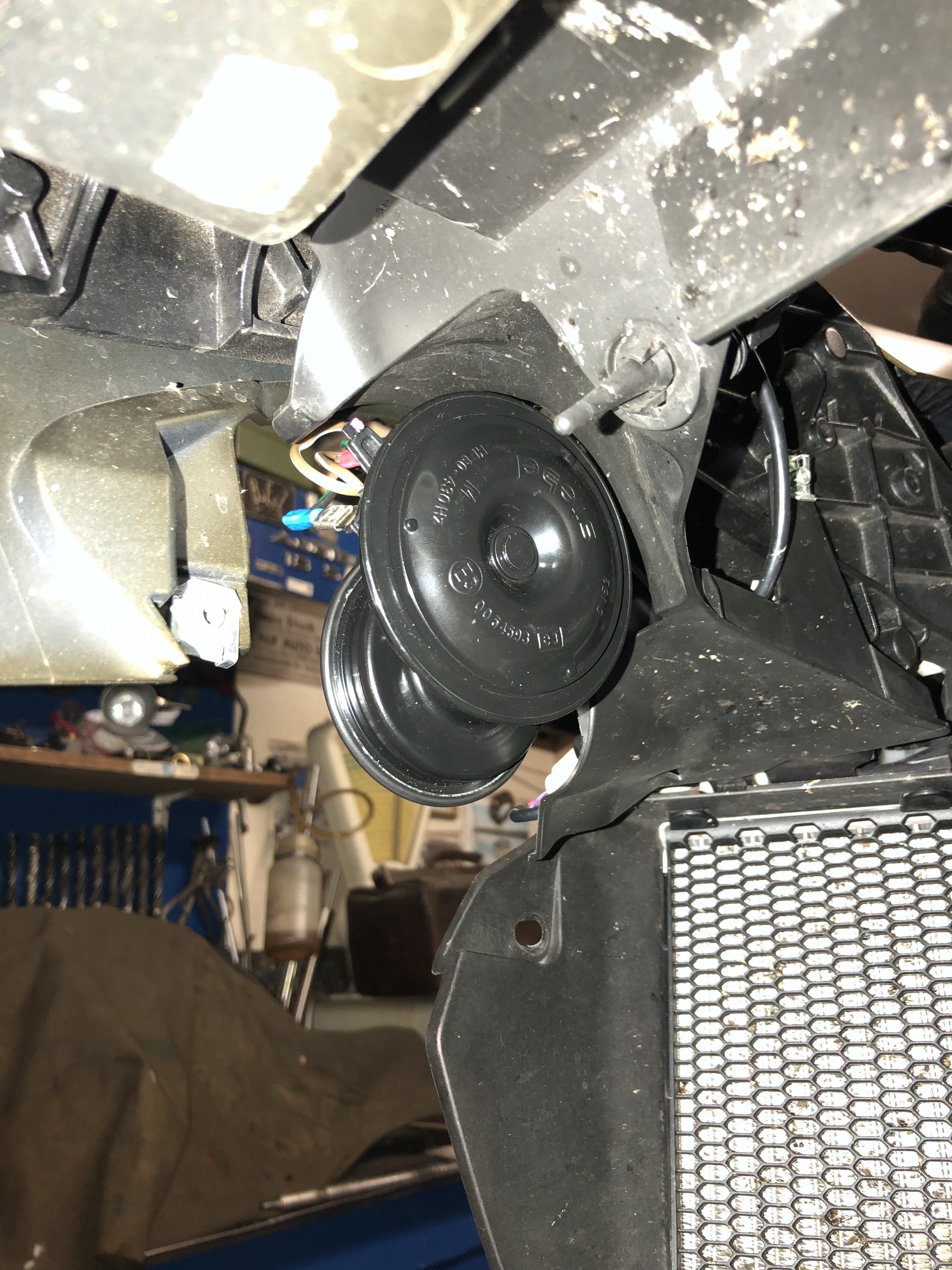

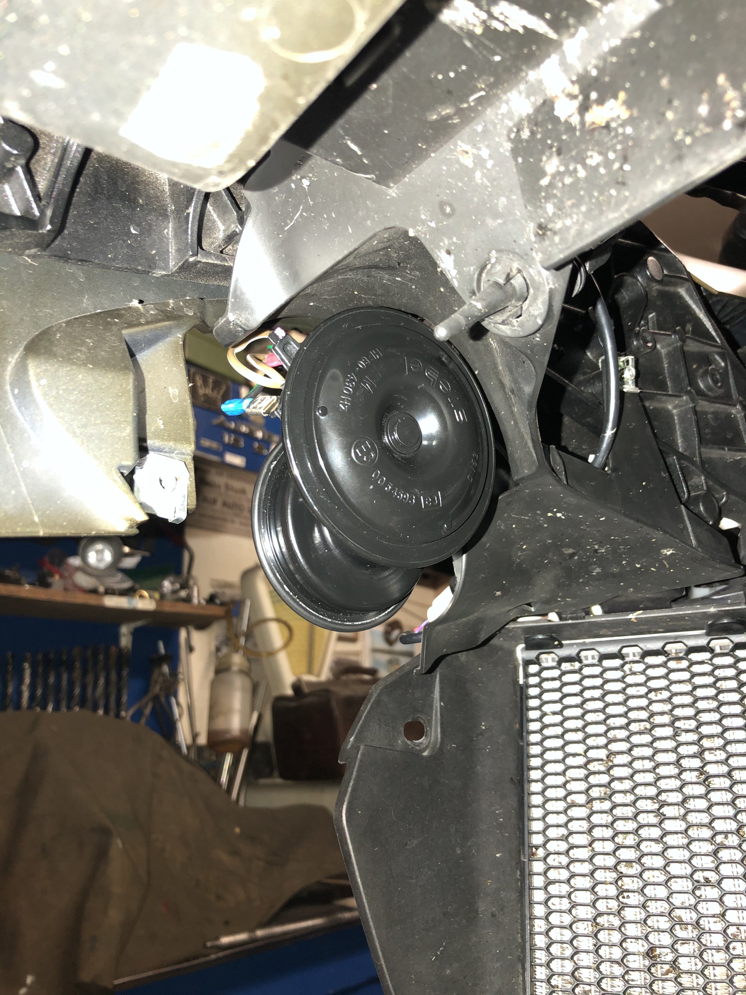

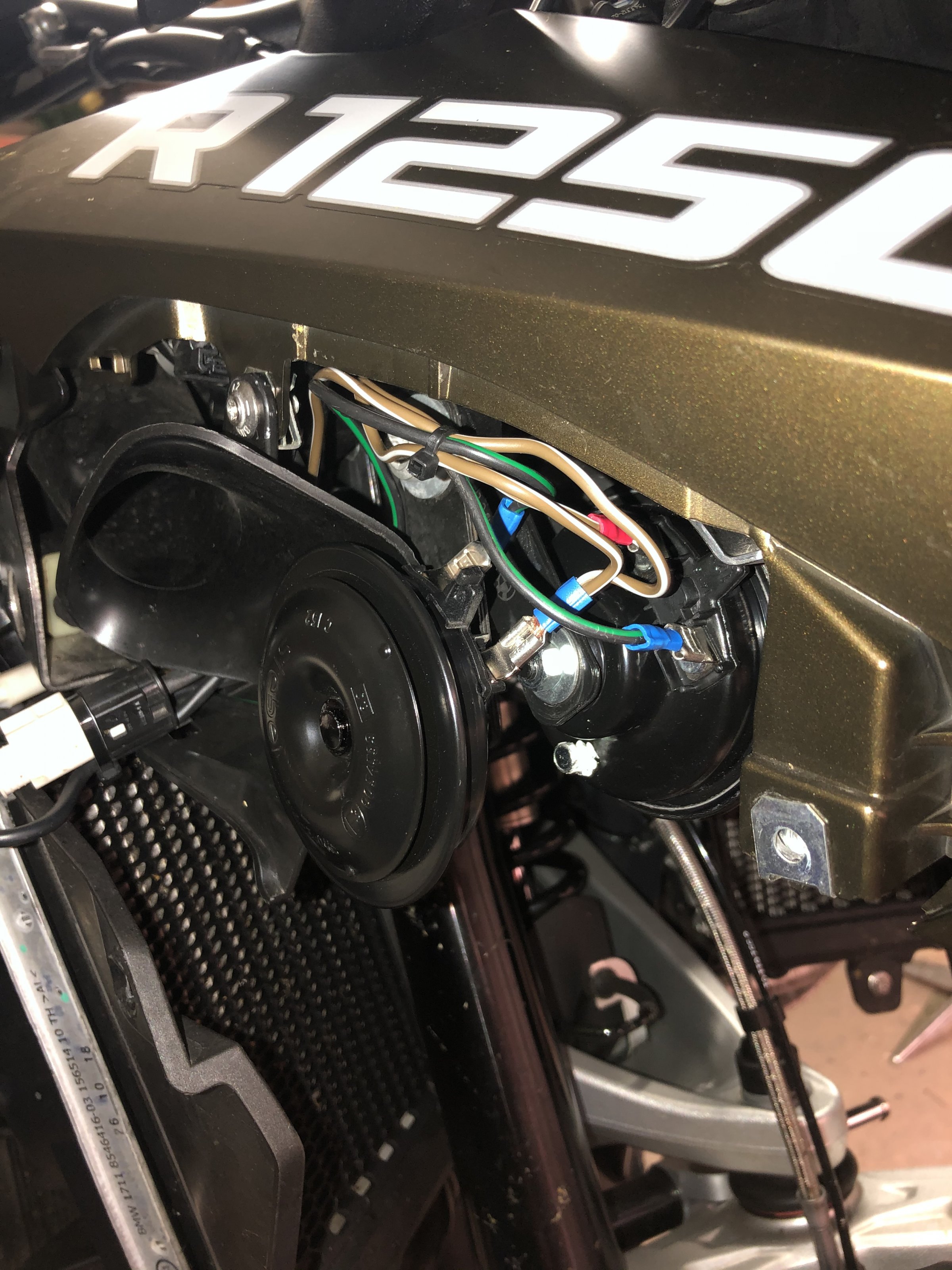

Nebenher hab ich noch Zweiklanghupen von Stebel montiert - an die Stelle der org. Quäke.
Mit Relais u. Adapterstecker von Horns.de
