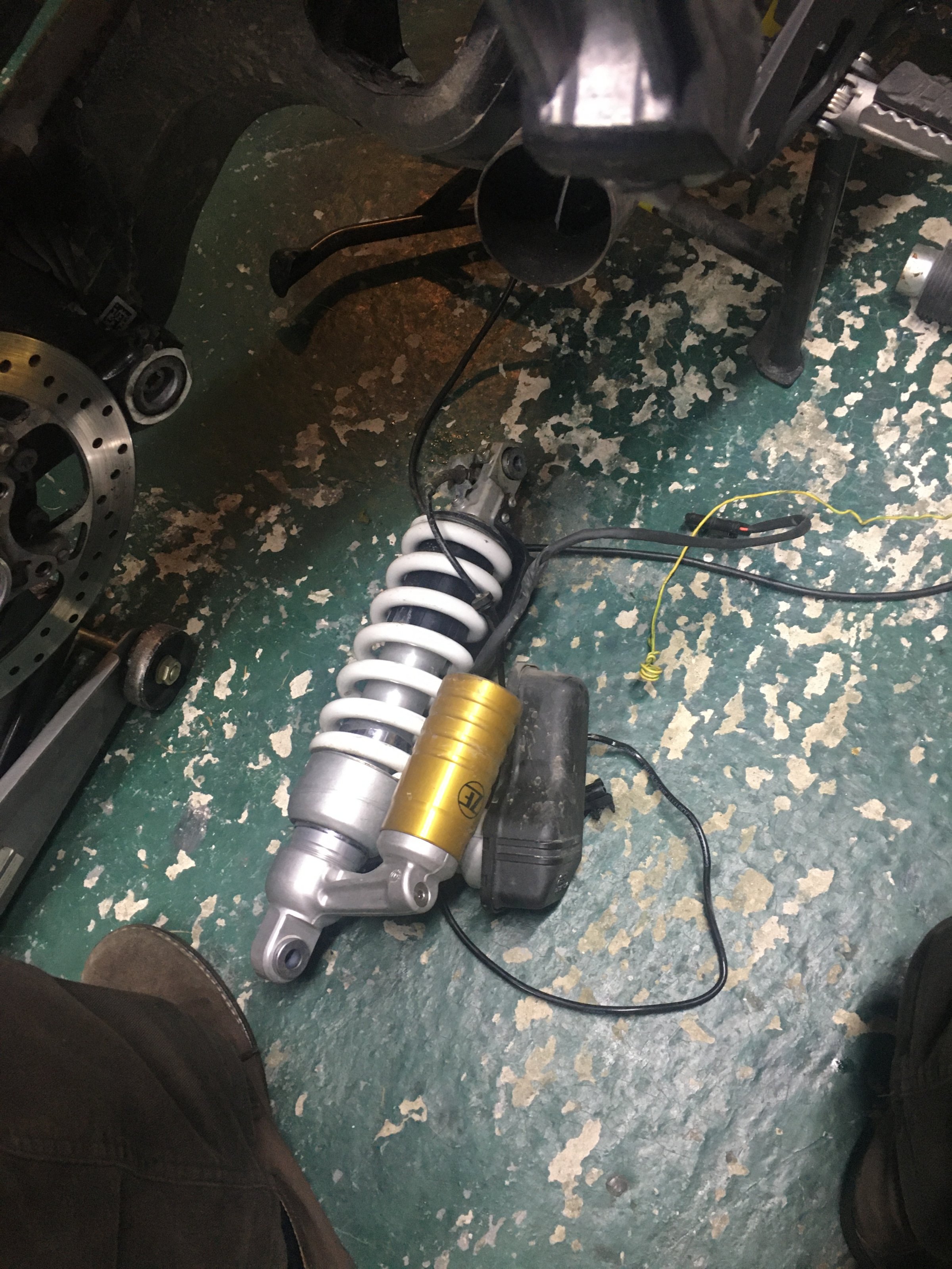

Danke Phönix dann mache ich mich mal ans Werk :-)
Nächste Woche geht das FB an hh-racetech.
VG Peter
petermxbmw
petermxbmw
02.03.2007
963
R1250GS LC (R75/5, Honda 125SL, Heinkel 103A2, Velosolex, Guzzi Trotter, Honda DAX 6Vex. alle GSen)

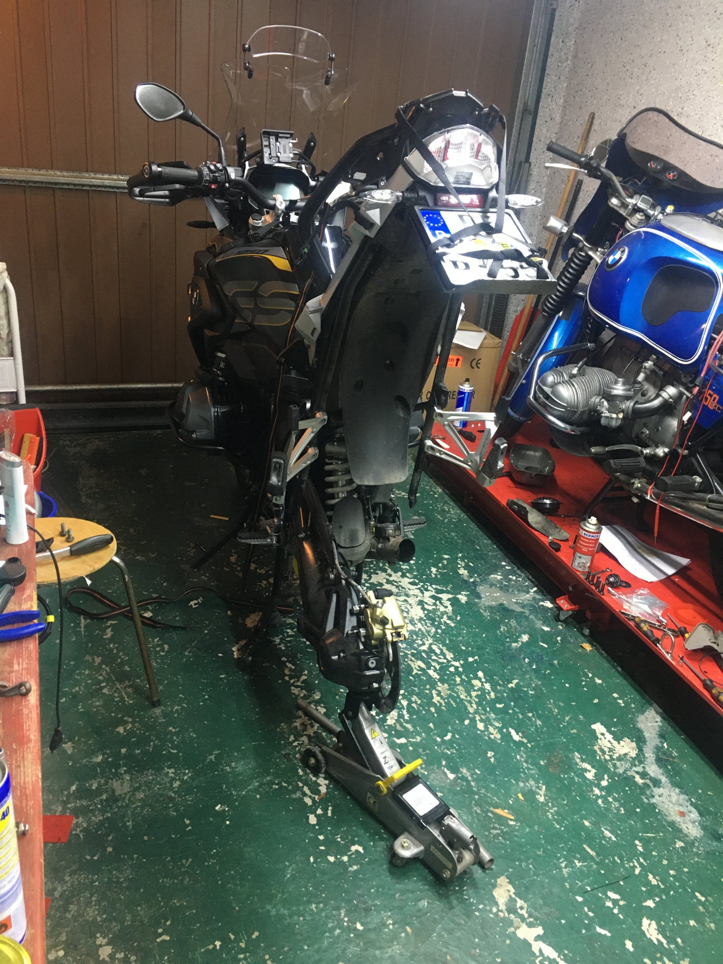

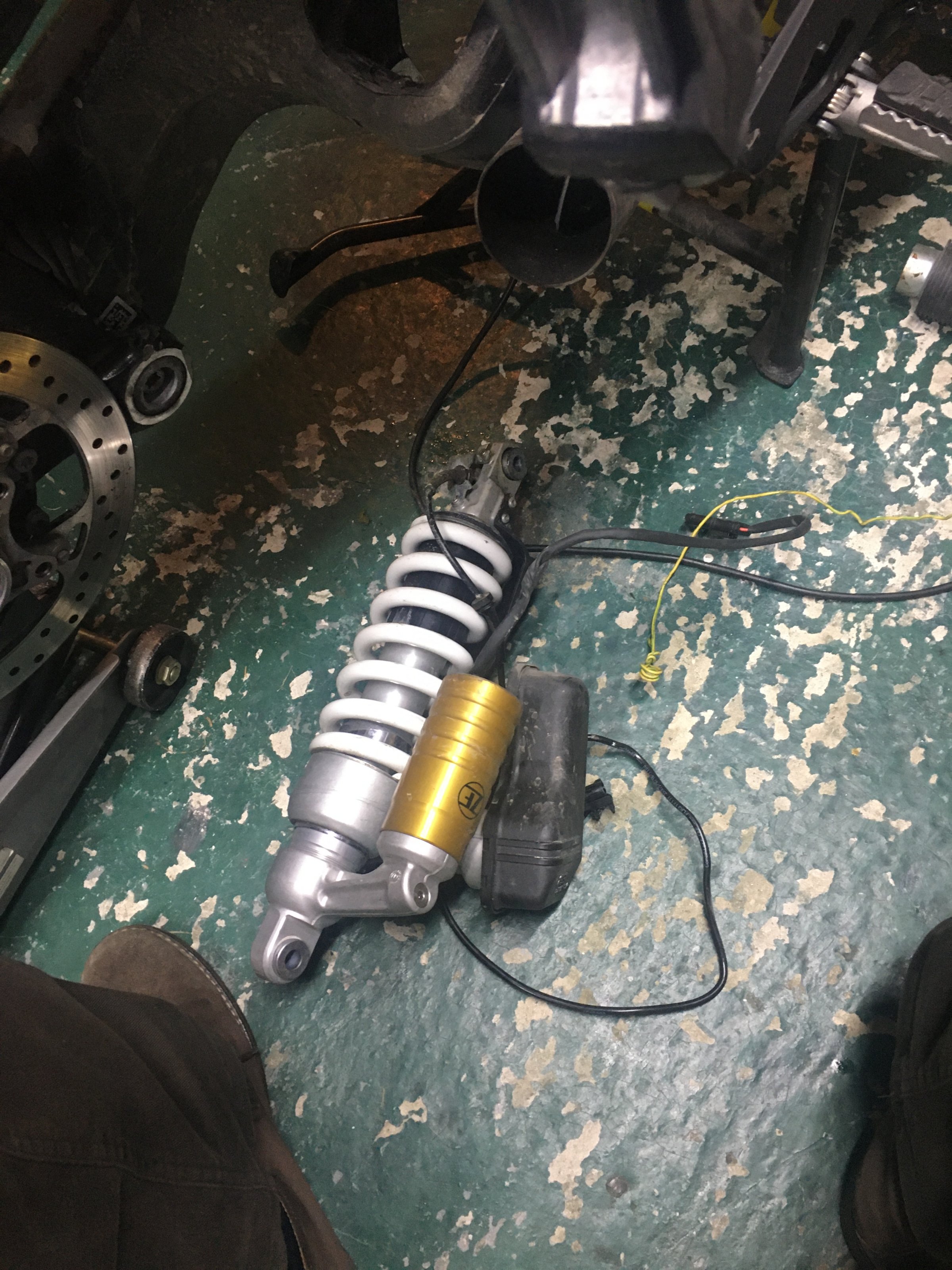

Wie eingangs schon geschrieben hinten Kofferträger entfernen Rad raus und Koppelstange zum Poti der Niveauregelung abschrauben (zur Sicherheit).
Dann Gleichrichter und Regler abstecken Achtung: Stecker sind ölgefüllt also nicht wundern.
Motorsteuerung rausheben und fixieren oder abstecken ( war mir zu gewagt) Kennzeichenträger abbauen und Blinker abstecken
Unter der Blackbox den Rahmen aushebeln -darunter sind die Steckverbinder vom Federbein.
Abstecken und ausfädeln.
Dann Heckfender losschrauben und nach hinten ziehen
Federbein abschrauben und rausoperieren, Schwinge mit Wagenheber langsam absenken.
Federtausch besser mit Presse oder machen lassen .
Wie das Mopped aussieht wenn alles ab ist zeig ich hier lieber nicht.
Danke für die Beschreibung Phönix.
Ich habe es getan aber dabei den Heckrahmen hochgeklappt.....das geht leichter und man muss nicht Gepäckträger etc abschrauben. Regler, Blinker....alles kann dran bleiben und der Spritzschutz (Heckfender) kommt mit dem Heck hoch. Das Heck oben halten geht mit einem Spanngurt vom Gepäckträgerende zur Lenkermitte.
VG Peter
